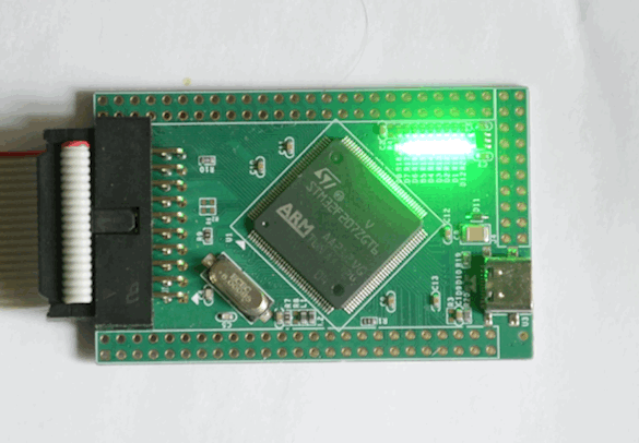

    我们拿 STM32F2x 项目做个真实案例,一步步复现异常并定位出错行:
    ???? 步骤 1:构造一个触发 HardFault 的项目
    拉取示例项目:
git clone https://gitee.com/stdplus_wangkai/sptrace_case.git
main.c
int main(void)
    system_init();
    case_01();
case01.c
static void trigger_stack_overflow(void)
    uint8_t big_array[1024 * 1024];
    big_array[0] = 0xaa; // Boom!
void case_01(void)
    uint32_t index = 0;
    uint8_t bit = 0;
    while (1)
        HAL_GPIO_TogglePin(GPIOA, 1 << bit);
        bit = (bit + 1) % 8;
        if(index++ > 300)
            trigger_stack_overflow(); // 6 秒后触发 HardFault
        HAL_Delay(20);
看一下实际的执行效果,在程序运行6秒后,会进入异常

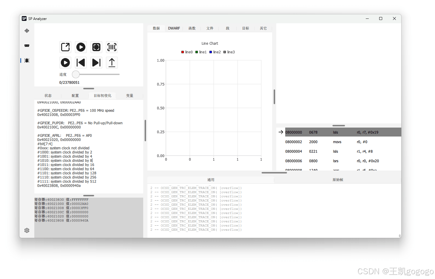

???? 步骤 2:连接 SPTRACE,打开 SPAnalyzer 软件
连接后软件自动识别芯片型号、Flash 信息:

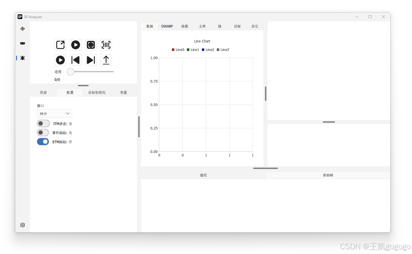

???? 步骤 3:配置 ETM Trace,准备抓取指令流
设置接口、时钟频率、Trace 类型:
⏺️ 步骤 4:开始追踪,触发异常!
重启 MCU,点击 Trace 记录,6 秒后程序触发 HardFault:
此时,SPAnalyzer 已捕获整个执行过程,我们可以直接在源码中看到异常发生的位置,并向前单步回溯!
???? 最关键的一步:定位出错行!
打开源码窗口,我们看到程序准确走过:
case_01()
→ trigger_stack_overflow()
→ HardFault_Handler()
是不是比对寄存器、查手册轻松一百倍?????
