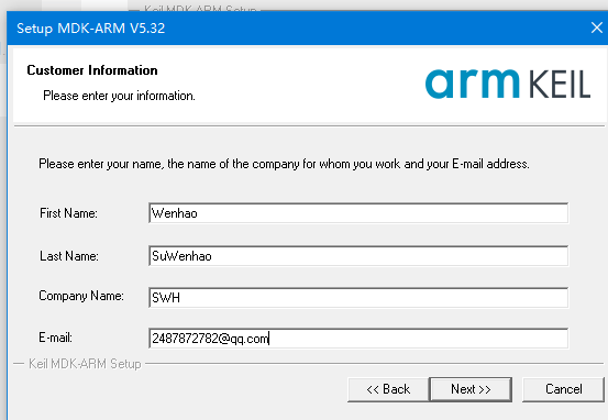

还要填写下用户信息:

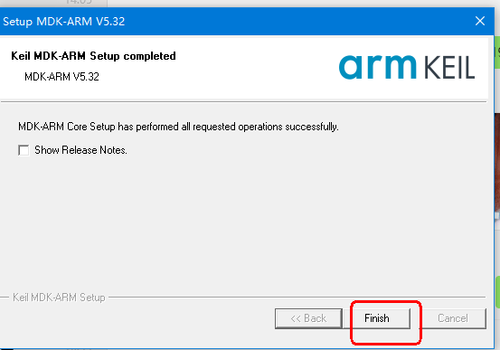

然后开始安装:
同意安装“KEIL-Tools By ARM 通用串行总线控制器”

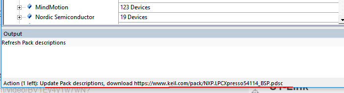

启动之后Keil会自动进行包描述的更新:
我们最好耐心等待它检查完,右下角会有进度:
大概会花费10到20分钟左右的时间
2025-03-29 15:07:01开始…
2025-03-29 15:24:33结束

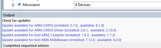

检查更新完后的截图如下:

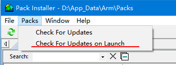

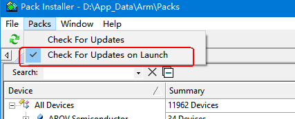

然后我们可以把自动检查更新的按钮关掉:

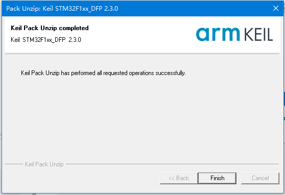

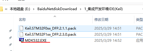

Keil的STM32F1xx_DFP开发包的本地安装方法:
安装之前请先关闭Keil。

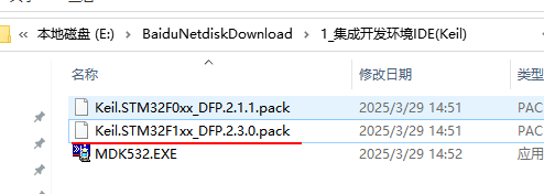

本地安装方法
本地安装STM32F1xx_DFP开发包的方法:
教学视频的第02分37秒开始看。

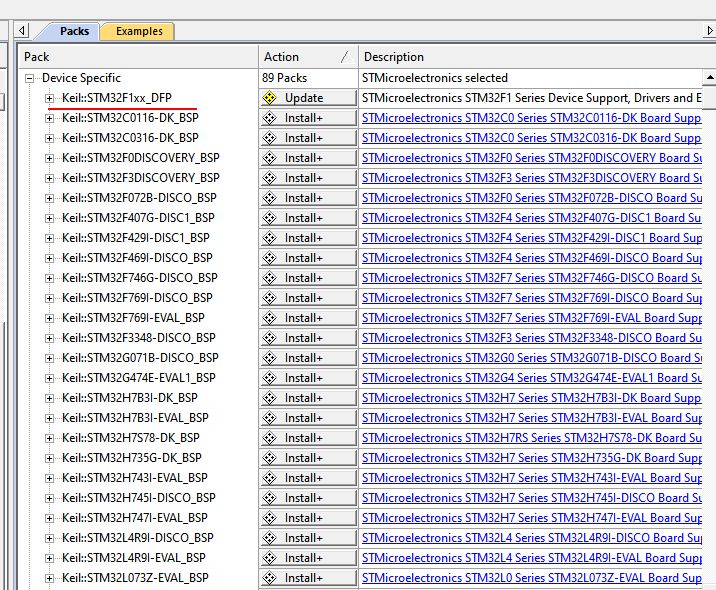

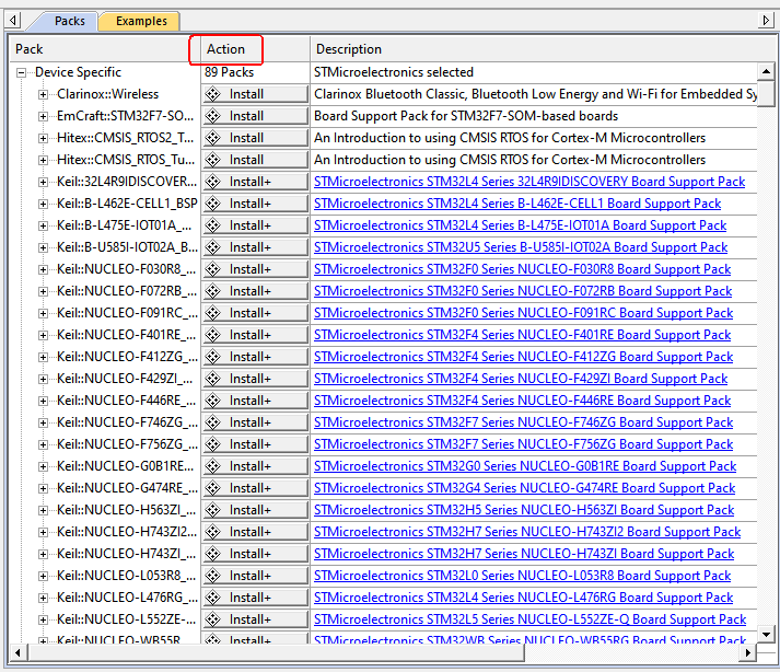

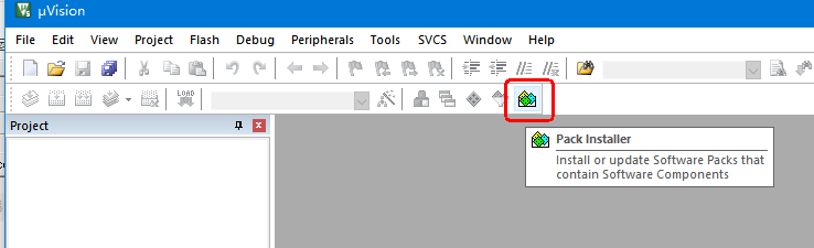

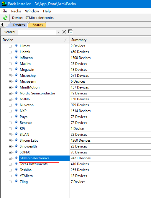

安装完成后打开Keil,查看“Pack Installer”,如下图所示:
先在左边选择STMicroelectronics:
然后右边点击下图红框中的“Action”按钮,按“Action”进行排序:
然后就可以我们安装的“STM32F1xx_DFP”开发包了。

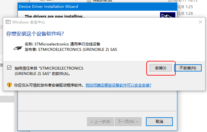

ST-Link的驱动安装和硬件连线
ST-Link的作用是把程序下载到板子上去。

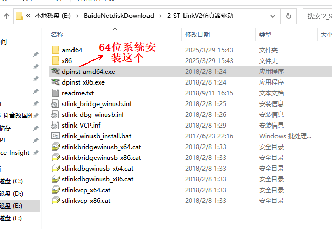

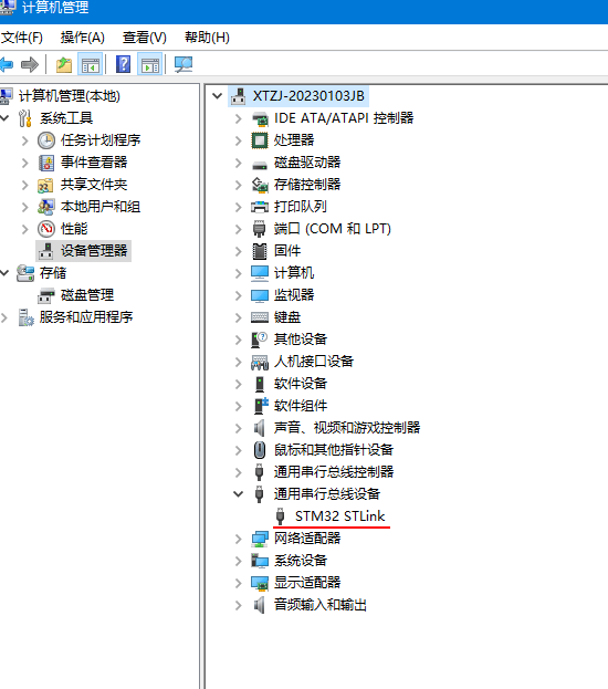

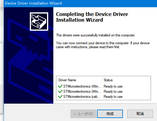

使用ST-Link需要在PC上安装一个驱动程序。
驱动程序安装方法:
教学视频的第05分35秒开始看。

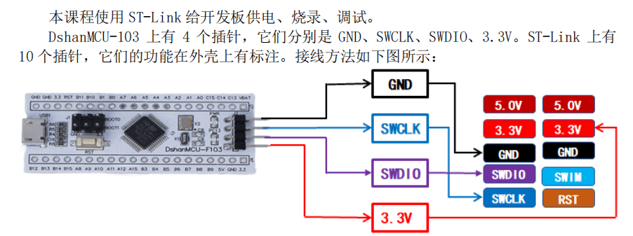

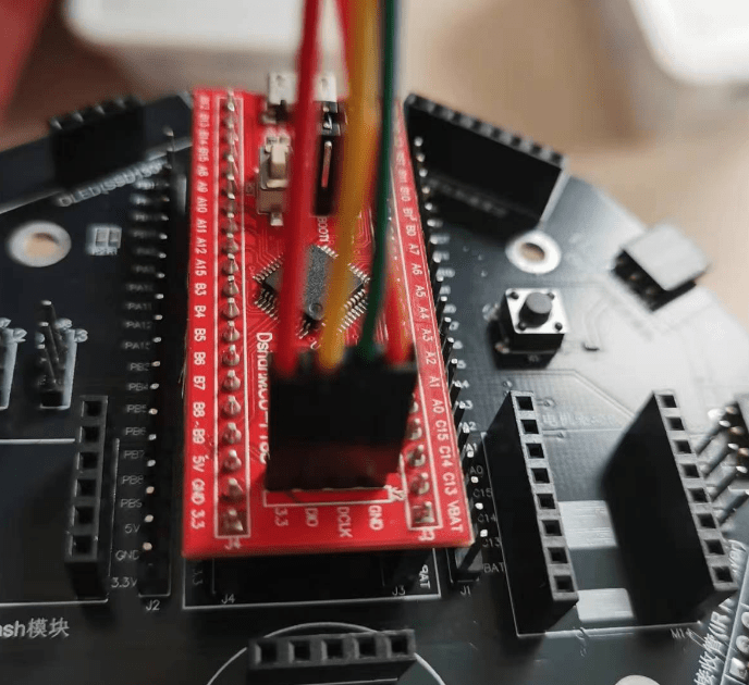

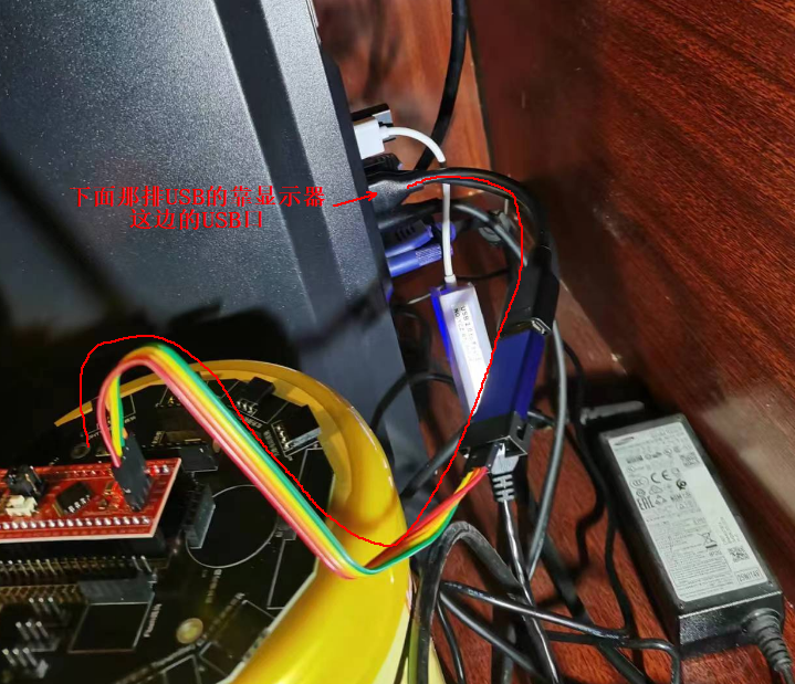

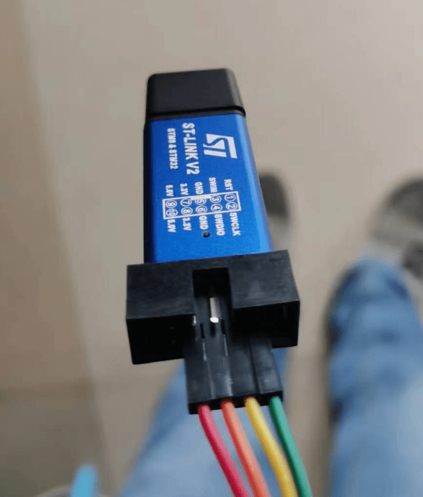

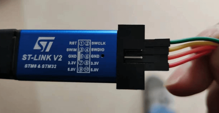

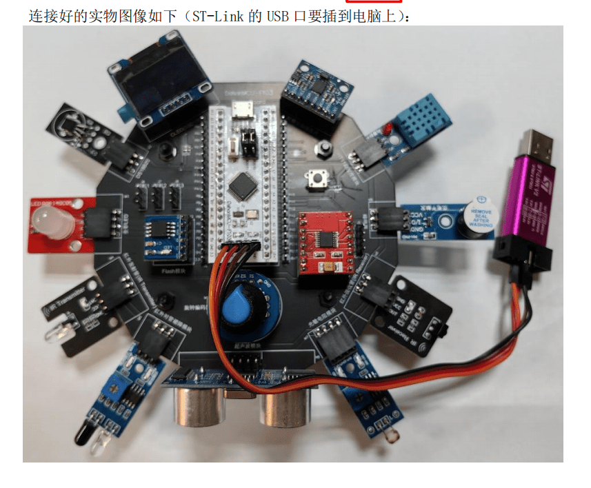

ST-Link的的硬件连接如下图所示:
注意:核心版连接好ST-Link后不再需要外接电源,因为ST-Link能够为核心版提供电源。
具来说,在我这里:
绿色代表SWCLK、黄色代表SWDIO、橙色代表GND、红色代表3.3V。
线连接好后,把ST-Link插到电脑的USB口上就行了,注意单独插一个USB口,不用要USB集线器,以防驱动电流不够。

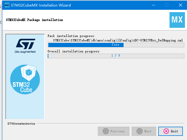

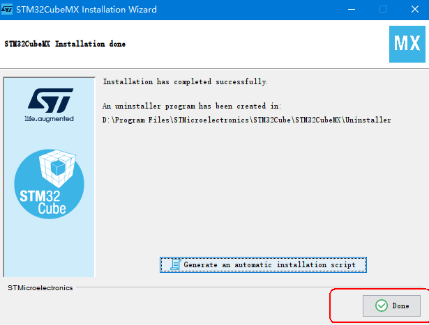

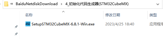

STM32CubeMX安装方法
教学视频的第05分58秒开始看。

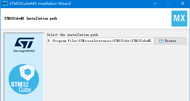

注意更改下路径:
