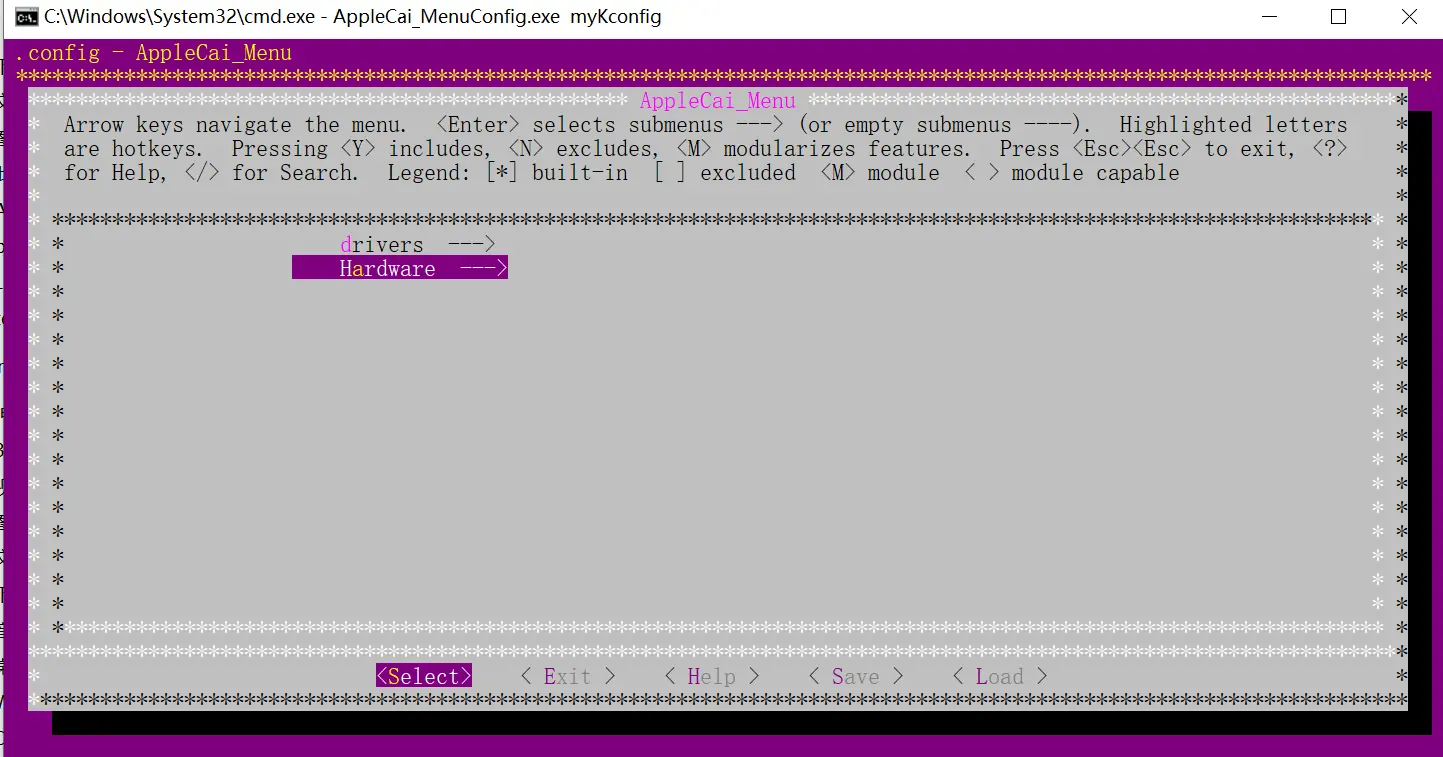

定制的主界面

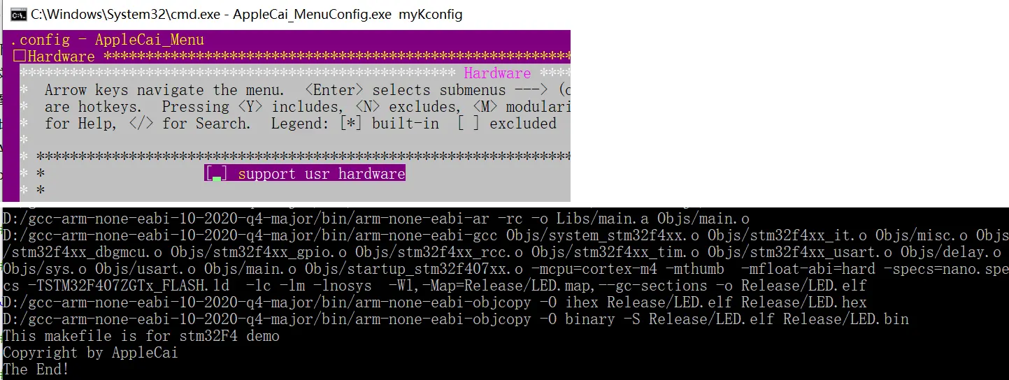

第一次配置中没有包括hardware文件夹

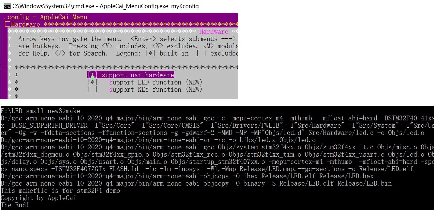

第二次追加配置,支持hardware文件夹中LED模块的配置项,make命令后,会进行增量编译如下

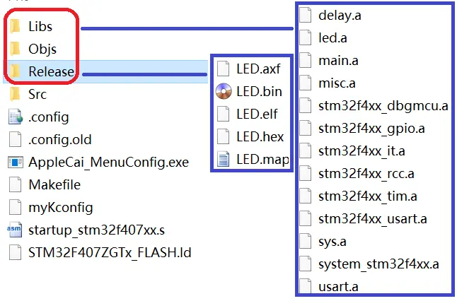

文件夹结构展示
