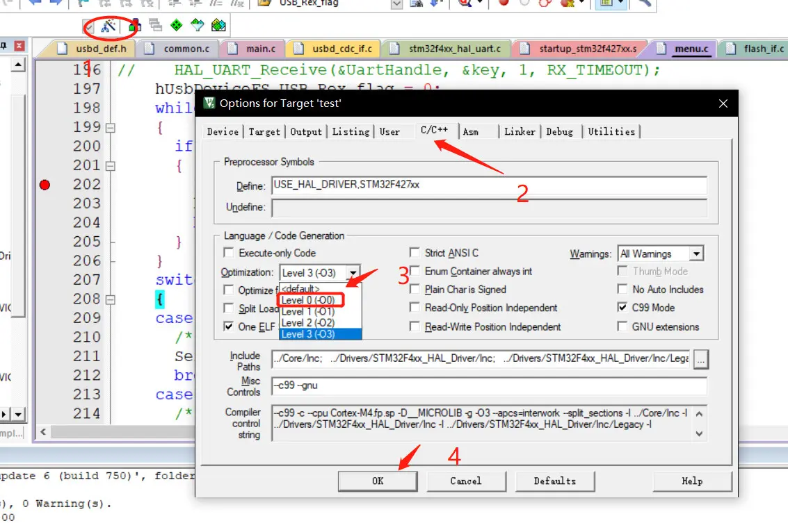

解决方法1(不推荐):
设置完后,重新编译整个工程文件
可见调小优化,汇编正常,程序能够正常进入if内部
用此方法的话,把代码发给其他人进行编译,就需要别人也要对编译器进行同样的设置,才不会出现这样的问题。

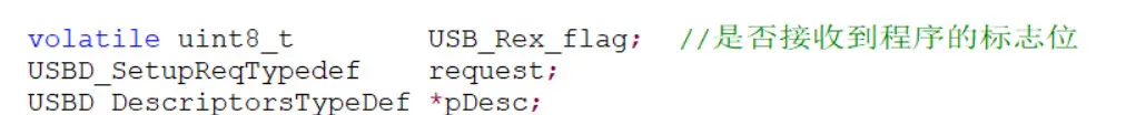

解决方法2:
所用变量定义时加入关键字:volatile
增加了关键字 volatile
重新编译并烧录进ARM发现能够正常执行程序,解决完问题了。
