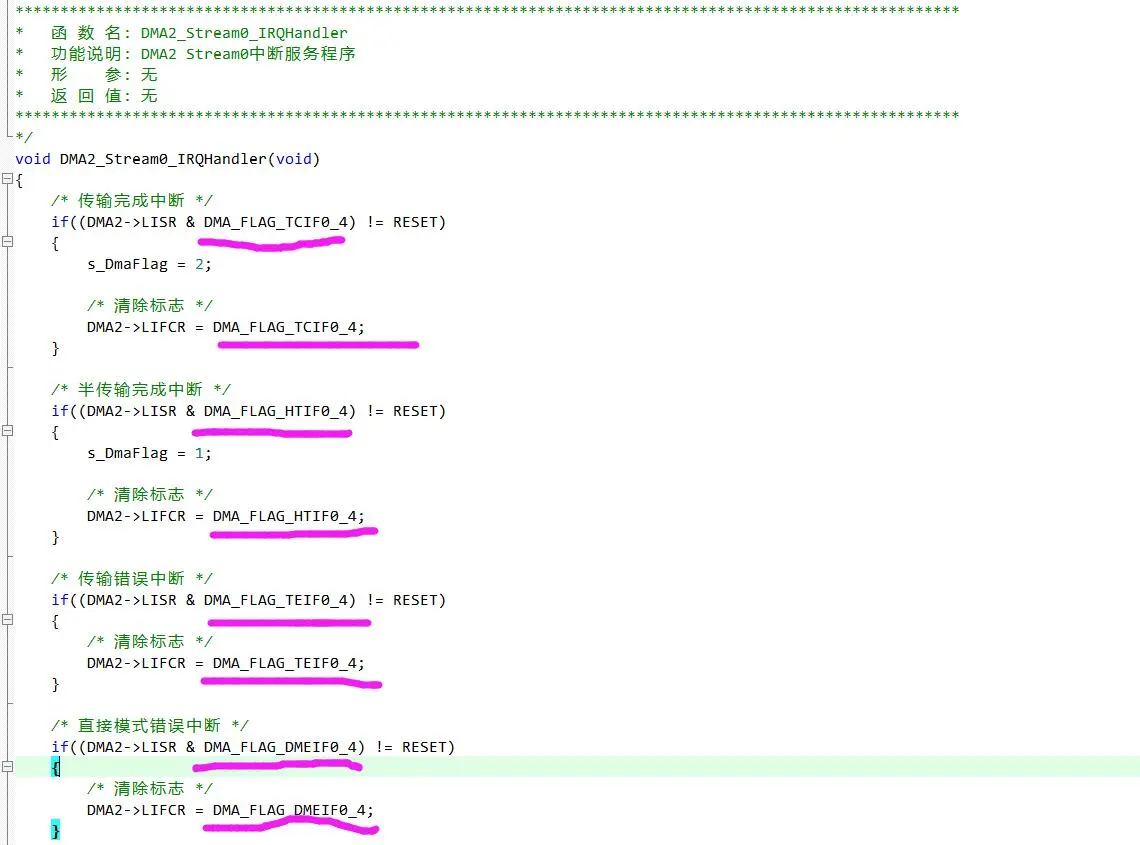

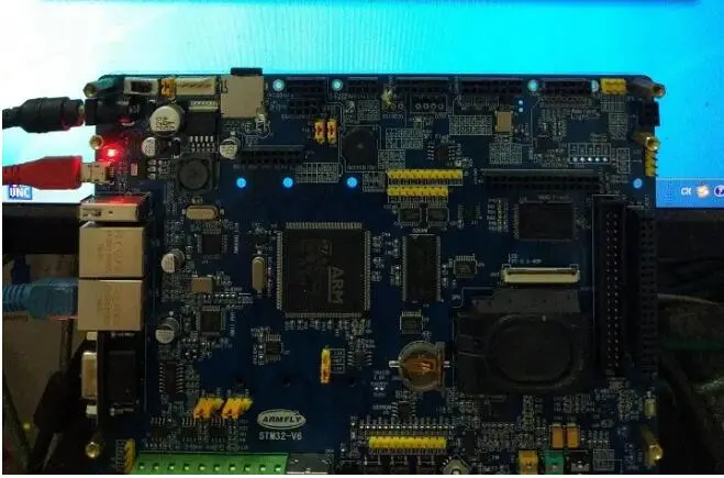

本次移植参考了安富莱V7的ADC+DMA双缓冲例程,双缓冲编程的核心就是利用DMA传输一半和传输完成的标志位进行搞事情,将弱定义的DMAx_Streamy_IRQHandler()函数重新定义一下,要注意修改DMAx_Streamy_IRQHandler()中断函数中DMAx->LISR的传输一半和传输完成寄存器的值,要和你自己使用的DMA通道对应上,我自己刚开始学习DMA移植的时候忽略的这一点导致程序卡死不能运行,剩下的部分根据F429的例子进行了小修改,欢迎大家提出补充意见。

* 函 数 名: DMA2_Stream0_IRQHandler
* 功能说明: DMA2 Stream0中断服务程序
* 形    参: 无
* 返 回 值: 无
void DMA2_Stream0_IRQHandler(void)
/* 传输完成中断 */
if((DMA2->LISR & DMA_FLAG_TCIF0_4) != RESET)
s_DmaFlag = 2;
/* 清除标志 */
DMA2->LIFCR = DMA_FLAG_TCIF0_4;
/* 半传输完成中断 */
if((DMA2->LISR & DMA_FLAG_HTIF0_4) != RESET)
s_DmaFlag = 1;
/* 清除标志 */
DMA2->LIFCR = DMA_FLAG_HTIF0_4;
/* 传输错误中断 */
if((DMA2->LISR & DMA_FLAG_TEIF0_4) != RESET)
/* 清除标志 */
DMA2->LIFCR = DMA_FLAG_TEIF0_4;
/* 直接模式错误中断 */
if((DMA2->LISR & DMA_FLAG_DMEIF0_4) != RESET)
/* 清除标志 */
DMA2->LIFCR = DMA_FLAG_DMEIF0_4;
