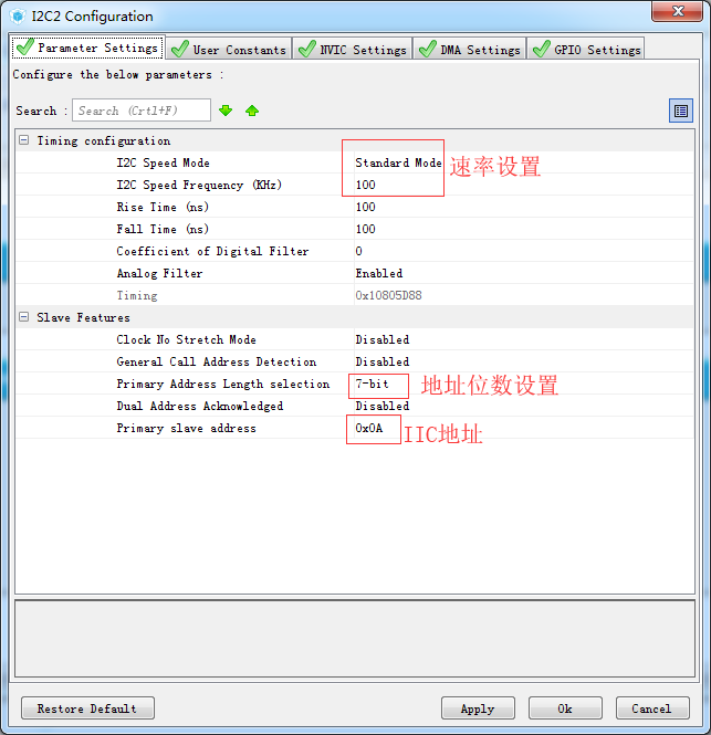

  STM32CubeMx的配置,这里关于新建工程的步骤我就不细说了,如果还不会操作STM32CubeMx 的可以点击查看, 这里主要对IIC的配置进行说明。
  了解IIC的都知道,IIC通信有主从机之分,用两片STM32进行IIC通信当然也不例外,不过使用STM32CubeMx 配置有一个好处,就是不用分别配置主从机,在STM32CubeMx 配置里面,主从机的配置是一样,唯一不同的就是IIC的地址如上图,这个地址很重要,只要配置好了,基本就成功了。

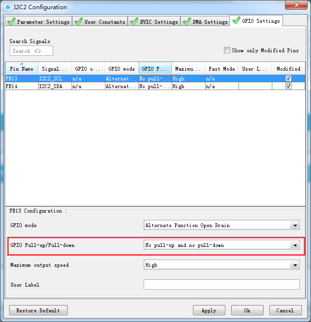

  还有一个要注意的,就是IIC的SDA、SCK引脚要配置成NPP模式,不然容易出现信号线忙,检测不到从机的情况。

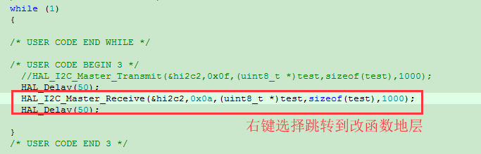

  现在我以F40X系列的STM32 的 IIC 读函数为例子来翻一下函数地层分析造成这个问题的原因:
  来到地层我们找到发送地址的函数;

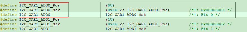

  上面跳转到这里我们就接近真相了,上图1是跳转下去的 IIC 写函数的地层,2 是 IIC 跳转下去的读函数的地层,这里 ADDRESS 就是用户写进IIC发送读取函数里的寻址地址了,接下来到重点了,对于I2C_OAR1_ADD0 我们再次跳转分析下去看看;
  从这里接收函数我们可以看到,I2C_OAR1_ADD0 最终的值应该为 0x00000001,我们依旧以地址 0x 0b 为例: 0x 0b = 0000 1011 , 由或运算的定义我们可知,数据再做或运算 (|)时, 参加运算的两个对象只要有一个为1,其值为1 , 所以 (00000001) | (0000 1011)= 0000 1011= 0x0b 。这时如果地址为 0x0xa(0000 1010),则会出现地址位最后一位R/W位被改为1的情况,运算过程为(00000001) | (0000 1010)= 0000 1011 = 0x0b ,结合这个地层运算,就不难解析为什么使用HAL库的 IIC 接收函数,发送出去的地址会出现变化的情况了。
  至于发送函数同理,I2C_OAR1_ADD0 最终的值应该为 0x00000001,取反后就变成了 0x 1111 1110 ,由与运算(&)的定义可知两位同时为“1”,结果才为“1”,否则为0。所以这里我们依旧以地址0x0b = 0000 1011 为例,(1111 1110) &(0000 1011)= 0000 1010 = 0x0b,所以发送函数把地址最后一位的R/W位改为了 0 ,而当地址为 0x0a = 0000 1010 时,我们再进行运算一下可得(1111 1110) &(0000 1010)= 0000 1010  = 0x0a , 地址没有改变,所以这也就解析了上面我说的地址变化的问题了。
