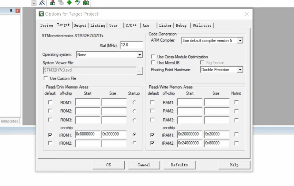

        单击魔术棒图标,打开Options for Target对话框。
动图

        最后,单击“全部重新编译”按钮,等待Keil MDK编译工程,最后输出“0 Error(s) 0 Warning(s)”,表示工程通过编译,没有任何问题。
验证工程模板正确性
        此时,工程模板的建立已经完成。
