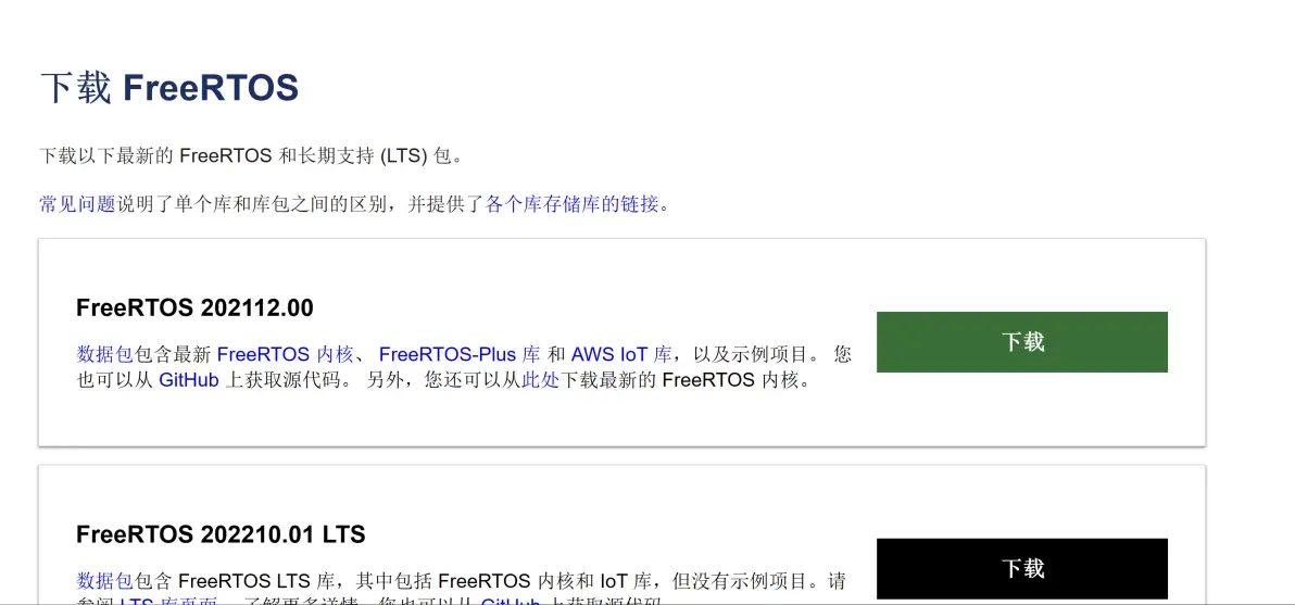

  2. 获取FreeRTOS系统源码,两种方法。
  • 公众号:物联网知识,后台回复:FreeRTOS源码
  • CSDN资源平台:FreeRTOS源码(最新)-嵌入式文档类资源-CSDN文库
  • 官网下载:FreeRTOS - Market leading RTOS (Real Time Operating System) for embedded systems with Internet of Things extensions

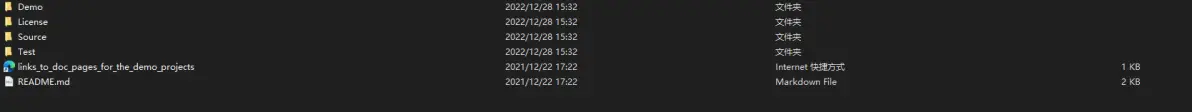

  1. 解压我们下载的文件,我们进入FreeRTOSv202112.00,之后进入FreeRTOS,再后进入吧Source文件。一会我们需要用到的文件主要就在这里。

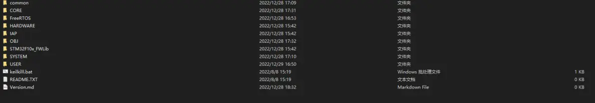

  1. 我们在我们准备的项目中创建一个文件夹FreeRTOS,将上面一步的文件中的内容复制到刚创建的FreeRTOS中。
  1. 进行剪裁,portable 文件夹,我们只需要留下 keil、MemMang 和 RVDS这三个文件夹,其他的都可以删除掉。
  2. 向工程分组中添加文件,创建两个组,分别是FreeRTOS_CORE和FreeRTOS_Portable。
将FreeRTOS相关的文件添加进来。
port.c 是 RVDS 文件夹下的 ARM_CM3 中的文件,因为 STM32F103 是 Cortex-M3 内核的,因此要选择 ARM_CM3中的 port.c 文件。heap_4.c 是 MemMang 文件夹中的。

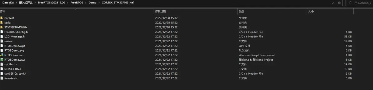

  1. 头文件路径添加完成以后编译一下,看看有没有什么错误,结果会发现提示打不开“FreeRTOSConfig.h”这个文件,因为我们还没添加这个文件。这个文件最好是自己编写,当然官方也给我提供了一些例程。打开我们最开始下载的FreeRTOS源码,里面的Deme文件夹中有一个CORTEX_STM32F103_Keil文件夹,我们可以看到,里面是有这个.h文件的。
我们把这个文件复制粘贴放进我们的项目中存放头文件的文件夹即可。FreeRTOSConfig.h是剪裁RTOS的关键,后面的学习中,还会涉及到,读者也可以在网上查一查相关内容。
