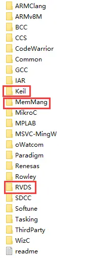

portable 包含:
  • Keil 同 RVDS
  • MemMang 内存管理
  • RVDS
MemMang 包含:
  • 5个 heap 文件
在移植时必须使用其中一个,因为 FreeRTOS 在创建对象的时候使用的是动态内存分配,而这些动态内存分配的函数则在这几个文件里面实现,不同的分配算法导致不同的效率和结果,一般用 heap4.c。

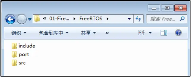

  • 首先在 STM32 裸机工程根目录下新建一个文件夹,命名 FreeRTOS
  • 然后在 FreeRTOS 文件夹下新建三个空文件夹,include、port、src

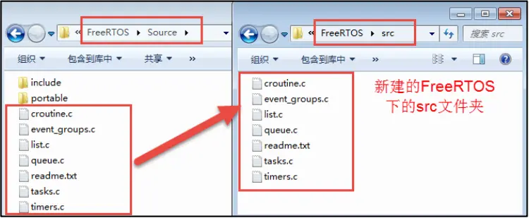

  • 打开 FreeRTOS V9.0.0 源码在 “FreeRTOSv9.0.0FreeRTOSSource” 目录下找到所有的 ‘.c 文件’,将它们拷贝到我们新建的 src 文件夹中
  • 打开 FreeRTOS V9.0.0 源码,在“FreeRTOSv9.0.0FreeRTOSSourceportable” 目
    录下找到 “MemMang” 夹与 “RVDS” 文件夹,将它们拷贝到我们新建的 port 文件夹中

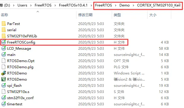

3.2 拷贝FreeRTOSConfig.h文件到User文件夹
FreeRTOSConfig.h 文件是 FreeRTOS 的工程配置文件,因为 FreeRTOS 是可以裁剪的实时操作内核,应用于不同的处理器平台,用户可以通过修改这个 FreeRTOS 内核的配置头文件来裁剪 FreeRTOS 的功能,所以我们把它拷贝一份放在 User 这个文件夹下面。
打开 FreeRTOSv9.0.0 源码,在 “FreeRTOSv9.0.0FreeRTOSDemo” 文件夹下面找到 “CORTEX_STM32F103_Keil” 这个文件夹,在其根目录下找到这个 “FreeRTOSConfig.h” 文件,然后拷贝到我们工程的 User 文件夹下即可

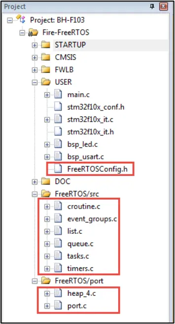

3.3 添加源码到工程组文件夹
接下来我们在 mdk 里面新建 FreeRTOS/src 和 FreeRTOS/port 两个组文件夹,其中 FreeRTOS/src 用于存放 src 文件夹的内容,FreeRTOS/port 用于存放 portMemMang 文件夹与 portRVDSARM_CM3 文件夹的内容。
然后我们将工程文件中 FreeRTOS 的内容添加到工程中去,按照已经新建的分组添加我们的 FreeRTOS 工程源码。
在 FreeRTOS/port 分组中添加 MemMang 文件夹中的文件只需选择其中一个即可,我们选择 “heap_4.c”,这是 FreeRTOS 的一个内存管理源码文件。
然后在 User 分组中添加我们 FreeRTOS 的配置文件 “FreeRTOSConfig.h”

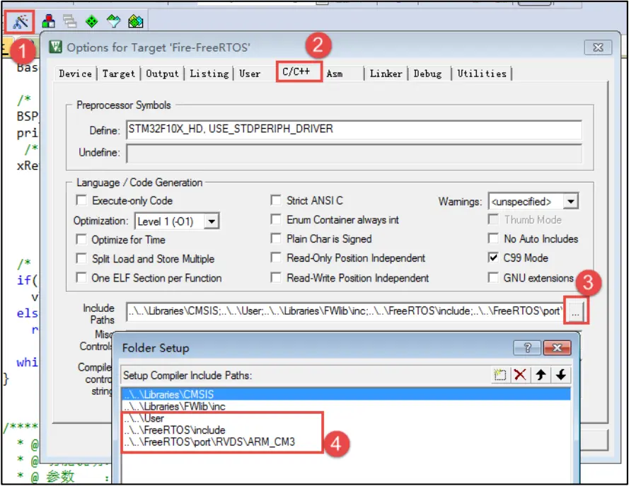

3.4 指定头文件路径
FreeRTOS 的源码已经添加到开发环境的组文件夹下面,编译的时候需要为这些源文件指定头文件的路径,不然编译会报错。FreeRTOS 的源码里面只有 FreeRTOSinclude和FreeRTOSportRVDSARM_CM3 这两个文件夹下面有头文件,只需要将这两个头文件的路径在开发环境里面指定即可。同时我们还将 FreeRTOSConfig.h 这个头文件拷贝到了工程根目录下的 User 文件夹下,所以 User 的路径也要加到开发环境里面。
