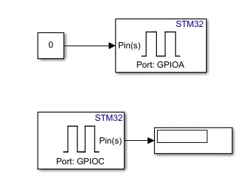

将输入输出模块拖入到新建的Simulink模块中:
模块搭建

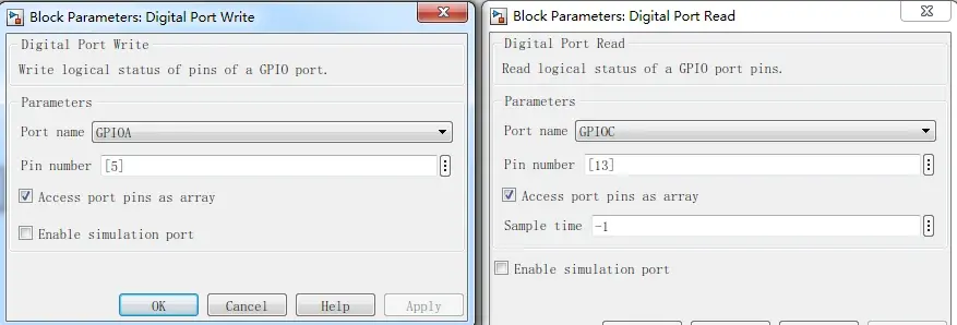

对它们的配置如下:
模块配置
注意:这里的配置端口与开发板原理图一一对应。

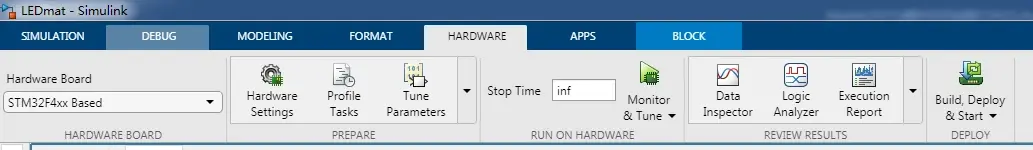

之后仿真在Hardware页面进行。配置stop Time为inf。然后点击Monitor&Tune。
StopTime时间配置
待nucleo板的通信灯开始闪烁,表明程序在正常下载。同时matlab也不报错,表明一切正常,之后,就可以通过修改matlab的程序,控制led灯。查看输入的按键值,需使用“Data

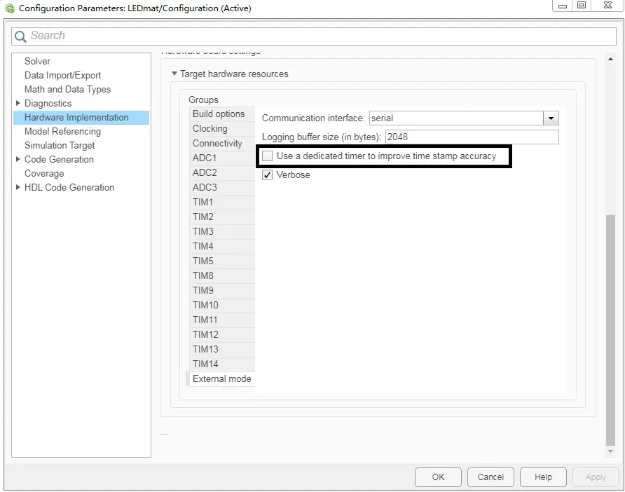

如果希望示波器能够现实数值,那就要如下设置:
示波器显示的硬件配置
取消“Use a dedicated timer to improve time stamp accuracy”.这样就可以在示波器中显示相应量。
