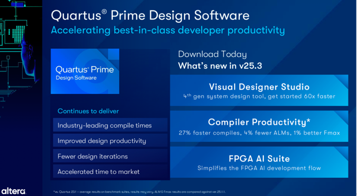

首先,Altera推出了Quartus Prime软件25.3版本,该版本通过提前提供最新的设计工具,缩短了FPGA设计时间并加速了产品上市,加快编译速度,缩短设计迭代周期,通过压缩更少ALM,实现更高性能,显著增强开发人员体验。现在客户就已经可以在官网进行下载新版本的软件。

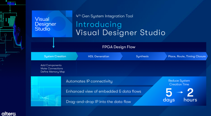

其次,在最新版本的Quartus 25.3中,Altera引入了第四代系统设计工具 Visual Designer Studio,可自动执行设计流程中IP模块连接,加速IP集成,将设计实施速度提升至原来的60倍。
Visual Designer Studio会根据用户设计需求自动推荐IP路由,并确保功能正常运行。工程师只需通过拖放式图形界面,将IP功能块与RTL代码直观地布局到设计中,快速追踪数据路径。与仅使用RTL设计相比,这套软件可将系统创建时间从5天缩短至2小时。支持的IP 类型包括软IP、硬IP、自定义IP,以及与处理器相关的嵌入式IP。
值得一提的是,最新的FPGA AI套件对AI开发人员特别友好,Altera引入了多项新模式可以更直观使用工具,从而实现更低延迟、更高每瓦性能效率,并进一步提升设计能力。本版本新增了不含DDR的模式,支持Windows操作系统,简化了整个基于FPGA的AI开发流程。此外,FPGA AI套件可以通过OpenVINO工具套件连接,支持PyTorch框架,可以在FPGA中使用TensorFlow框架。
