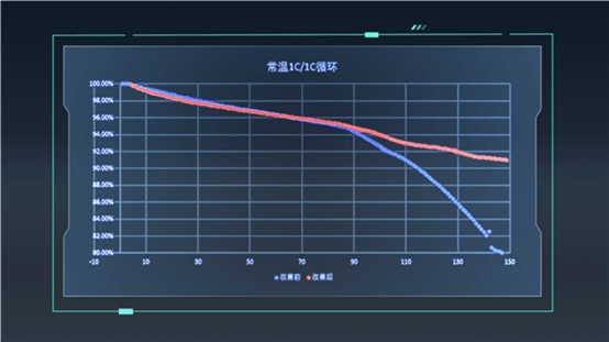

之后仅过去3天,11月20日,广汽埃安实验室便宣布完成固态电池的界面改性技术试验验证,公布了新的技术突破。该技术据称将使固态电池的寿命衰减降低50%,150周循环后,电池容量依旧能够保持在90%以上。

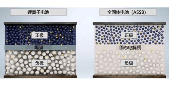

顾名思义,固态电池内部已不存在液体,也就是传统的电解液,因此为形态为纯固态结构。
固态电池是一种使用固体电极和固体电解质的电池,由无机物或有机高分子固体作为电池的电解质。固态锂电池技术采用锂、钠制成的玻璃化合物为传导物质,取代传统锂电池的电解液,能大大提升锂电池的能量密度(超400Wh/Kg)。固态电池具有安全性好(耐高温、抗穿刺)、能量密度高、循环性能强等优点。

据了解,广汽埃安实验室通过固态电解质成分特殊设计,在负极表面诱导形成界面缓冲层,可有效降低界面阻抗,同时提升界面稳定性。在试验测试中,常规固态电池经历150周循环后容量大幅衰减至80%;而采用界面改性技术的固态电池循环稳定性显著提高,150周容量保持率>90%,电池寿命衰减率降低了50%。此外,新型固态电解质、固固界面改性等相关技术也在加速开发中,以期实现固态电池综合性能的持续优化。
