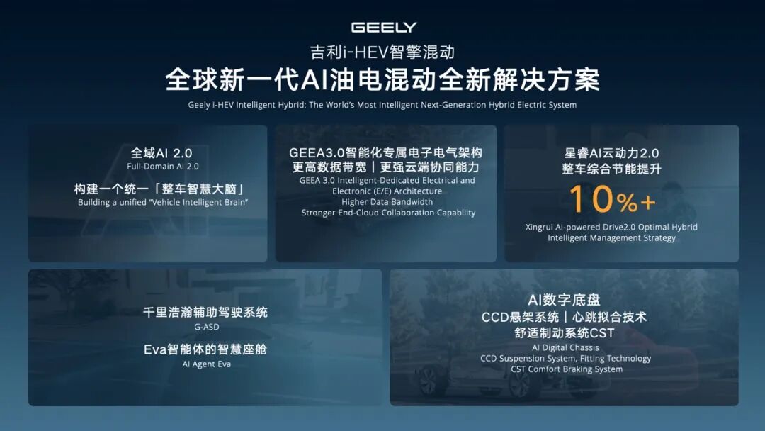

而吉利i-HEV的一个明显变化,是将AI大模型引入了能量管理。其搭载的星睿AI云动力2.0,通过GEEA 3.0电子电气架构提供的数据带宽,实现了端云协同。
相比传统混动固定的标定逻辑,这种基于实时环境数据的动态优化,理论上能更精细地匹配不同工况,比如车辆在连续上坡路段能够提前储备电量,避免发动机高负荷低效率运转。这种差异,可以视为混动系统从“工程师设定“向“算法驱动”的一次演进。

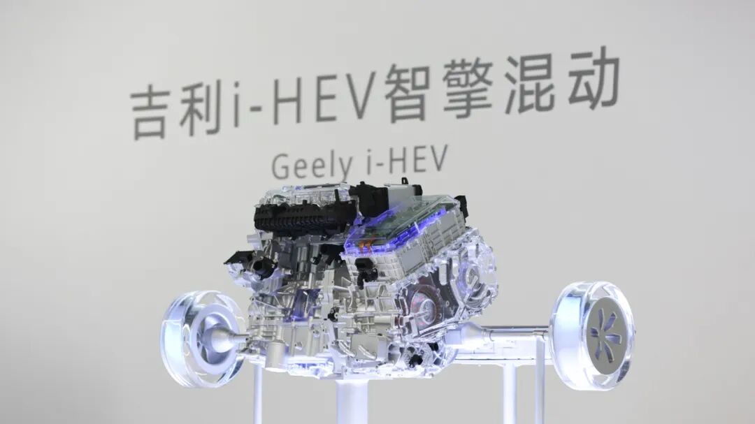

首先是48.41%的发动机热效率,这一数据已获得中汽中心认证,是目前全球量产发动机中的最高热效率。实现该数值的技术组合包括:500bar高压直喷系统(2.0TD机型)、150mJ高能点火、深度米勒循环,以及11项减摩技术。其中,通过AI for Science大模型优化的“驭风火龙卷”燃烧系统,对进气道形状、压缩比(15.5)和程径比(1.39)做了协同设计。
对比丰田第五代THS搭载的2.0L发动机,吉利这套系统堪称数值怪。但需要注意的是,高热效率并不意味着全工况最优,实际油耗表现,依然取决于系统匹配和能量管理策略。
同时与丰田THS的行星齿轮功率分流不同,吉利i-HEV采用的是串并联架构(P1+P3),其中P3驱动电机的峰值功率达到230kW,约为丰田同级混动电机功率的1.72倍。更大的电机意味着车辆可以在更多工况下以纯电或串联模式行驶,减少发动机低效工作区间。

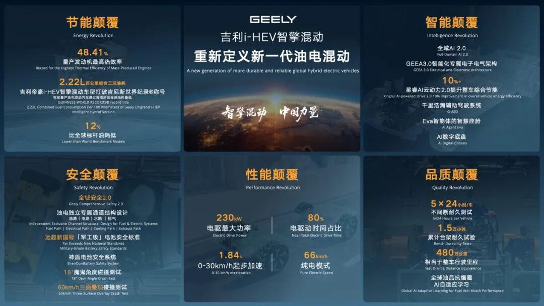

根据官方数据,WLTC工况下,i-HEV拥有80%以上的“电感体验”,发动机工作时长比传统混动少27%以上。市区工况下,纯电行驶速度可达66km/h,高于传统混动的约50-55km/h上限。起步阶段,0-30km/h加速时间为1.84秒,动力响应10毫秒。
这些数据指向一个结论:吉利i-HEV更倾向于“以电为主”的逻辑,而日系传统混动仍以“油为主、电为辅”。这种差异体现在用户驾驶体验就是——前者更接近纯电的平顺与安静,后者注重高速工况下的能耗控制。

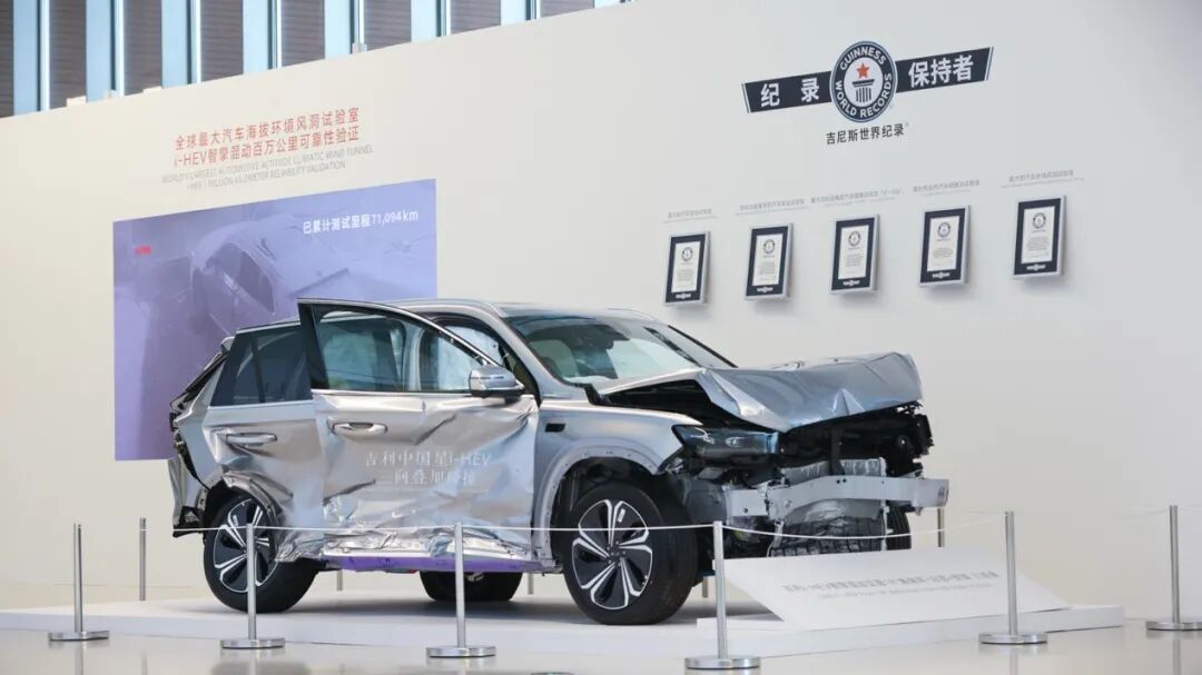

此外,星越L i-HEV在中国汽研的测试中,以60km/h速度通过了正面18°偏转+后部+正侧三向叠加碰撞测试。18°角碰撞是真实道路事故中高频场景,但行业标准碰撞测试较少覆盖这一角度。吉利能够完成该项测试,与其自有的0-180度无级碰撞测试区有关。
