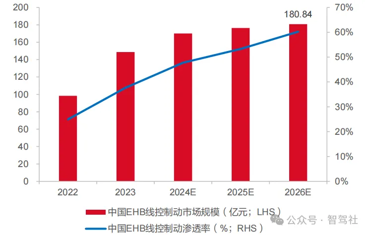

EHB市场:渗透率攀升,规模前景广阔

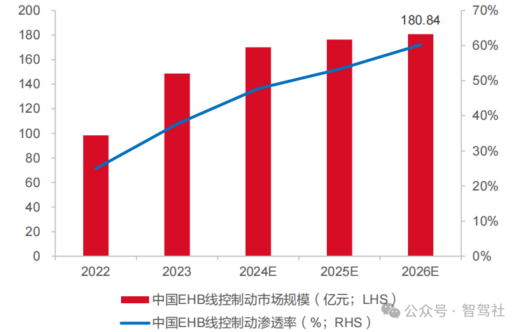

EHB的市场渗透率正不断提高,预计到2026年,其市场规模将突破180亿元,且One - Box方案将占据主导地位。2021 - 2024年上半年,中国乘用车市场中EHB的前装搭载率分别为15.04%、24.95%、37.68%、45.8%,呈现出加速渗透的态势。而且,新能源汽车的EHB装配率远高于燃油车。在这期间,One - Box方案的占比从20.5%大幅跃升至65.1%。One - Box方案凭借着高集成度、低成本以及高能量回收效率等优势,正逐步取代Two - Box方案,成为EHB的主流选择。在新能源汽车广泛普及(如特斯拉、理想、问界等品牌已实现线控制动全系标配)以及智能驾驶技术不断成熟(L2/L2+级别智能驾驶大规模普及,L3/L4智能驾驶进入试点阶段)的双重驱动下,线控制动市场将迎来快速发展。据预计,2026年EHB市场规模有望达到180.84亿元 。

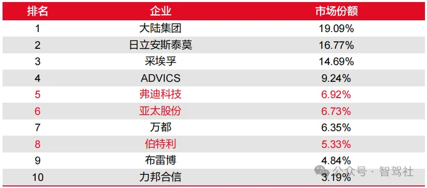

EHB竞争格局:外资主导,国产替代空间巨大

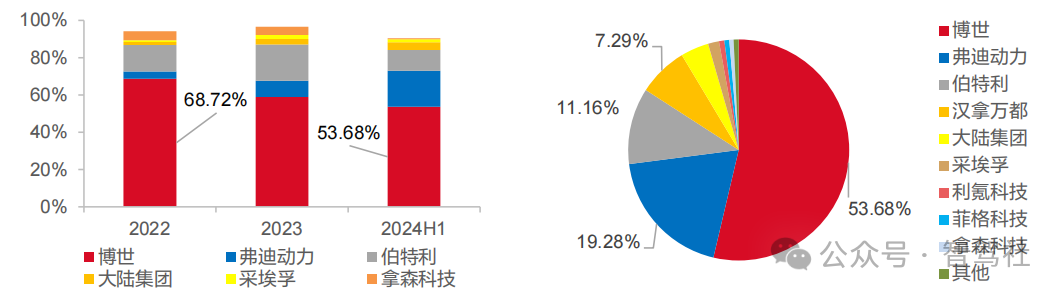

当前,EHB市场依然由以博世为首的外资企业占据主导地位,但国产替代的空间极为广阔。2024年上半年,博世在国内EHB市场的占有率高达53.68%。不过,在市场占有率排名前十的企业中,有半数为国内供应商,这充分显示出国产替代的巨大潜力。在地缘政治局势以及行业竞争日益激烈的影响下,主机厂对于供应链的安全性和响应速度提出了更高要求,这为国产Tier1供应商提供了加速实现国产替代的契机。Two - box方案的国产替代量产高峰期出现在2018 - 2019年,亚太股份、同驭汽车、拿森科技在2020年底前便已实现量产;而One - Box方案由于集成度更高,研发难度较大,量产时间相对较晚,伯特利在2021年率先实现量产,随后弗迪动力、利氪科技、拿森科技和英创汇智也相继加入量产行列 。

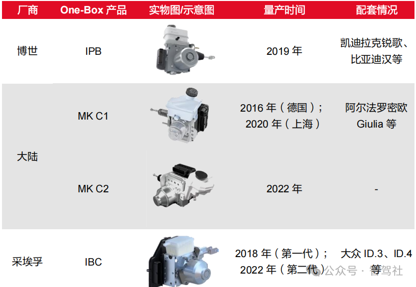

图13 大陆集团 MK C2 线控制动系统

EHB依据电子助力器是否集成ABS/ESC系统,能进一步细化为Two - Box和One - Box这两种方案。 Two - Box方案采用的是分体式设计思路,它将ABS/ESC系统与电子助力器相互独立设置。这种设计带来的显著优势在于拥有冗余系统,也就是说,各个系统之间的故障不会相互传导和影响。举例来讲,若ABS/ESC系统出现异常,电子助力器仍能维持正常工作状态,反之亦然。这无疑极大地提升了整个系统的稳定性,为车辆制动提供了可靠保障,在一些对制动稳定性要求较高的场景中表现出色。 One - Box方案则是凭借其集成化设计大放异彩。在这种方案下,ABS/ESC系统与电子助力器被高度集成在一起。这样的设计使得整体的体积大幅减小,重量也显著降低。体积与重量的优化,又进一步促使整体成本得到有效控制,在大规模生产和应用中具备很强的成本竞争力。然而,One - Box方案也存在一定局限性。由于其本身并未内置冗余系统,如果要满足高阶智能驾驶对于系统可靠性和安全性的严格要求,就需要额外加装相关组件。并且,鉴于其高度集成的特性,一旦系统发生故障,诊断故障根源以及开展维修工作的难度相较于非集成系统会显著增加。维修人员需要对整个集成系统有深入全面的了解,才能准确找出问题所在并进行修复,这对维修技术和工具都提出了更高的要求 。
图16 Two-Box 方案结构示意图       图17 One-Box 方案结构示意图
表 Two-Box 与 One-Box 方案对比
在智能驾驶逐步迈向高阶的进程中,不同阶段对线控制动技术有着特定的需求。在L3/L4阶段,EHB One - Box方案成为主流选择,而在L5阶段,EMB的重要性愈发凸显。
相较于传统液压制动,EHB显著提升了制动效能,并且在控制上更为便捷、可靠。在EHB的细分技术路线中,One - Box方案凭借其高集成度、低成本以及高回馈制动减速度等突出优势,能够更好地契合自动驾驶对制动系统在结构紧凑性与制动高效性方面的严苛要求。例如,其高集成度可有效减少系统占据空间,优化整车布局;低成本则利于降低整车成本,提升市场竞争力;高回馈制动减速度有助于在制动过程中更高效地回收能量,增加车辆续航里程。 再看EMB系统,它在EHB的基础上更进一步,完全取消了液压部件,实现了全面的电控化。这使其具备结构更为简单、制动响应极其迅速、控制精准度极高的特点。同时,该系统顺应了整车架构向域融合升级的发展大势,为未来汽车智能化发展提供了有力支撑。然而,EMB目前仍面临诸多挑战。在技术层面,冗余备份设计与电机性能提升等技术瓶颈亟待突破;在法规方面,相关标准尚不完善;而且相较于EHB,其综合成本较高,对底盘改造幅度较大。这些因素导致短期内,EMB在中国乘用车领域实现大规模量产装车存在较大困难。 在L3/L4级别自动驾驶阶段,带有冗余设计的EHB One - Box方案凭借其成熟的技术与综合优势,成为线控制动系统的主流技术路线。而当自动驾驶发展到L5级别时,由于对制动执行的精准度要求近乎苛刻,EMB凭借其无可比拟的精准控制特性,成为满足这一阶段需求的不二之选 。

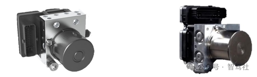

在汽车制动相关芯片领域,国内供应商在 ABS 和 EPB 的芯片国产化替代工作中已收获显著成果。然而,ESC 产品由于其技术壁垒颇高,尤其是复杂的电磁阀结构以及独特的控制逻辑,对车规级芯片的性能提出了极为严苛的要求。这使得 ESC 产品中的 MCU(微控制单元)高度依赖进口。即便国内 ESC 产品在性能方面已达到与国外同类产品相当的水平,但因芯片进口这一制约因素,国内供应商始终难以达成供应链的完全自主化。
面对这一严峻挑战,本土供应商纷纷加大研发投入,积极探索 ESC 芯片的国产化替代方案。其中,英创汇智成绩斐然,其 ESC/EPBi 产品已成功实现量产,并且该产品在芯片方面实现了全国产化替代,这一突破为国内 ESC 芯片国产化树立了典范。无独有偶,格陆博科技旗下的 GESC 产品也不甘示弱,推出了支持 100% 国产化芯片的方案。这不仅为客户提供了更多选择,也进一步加快了 ESC 芯片国产化的整体进程,为推动我国汽车产业核心技术自主可控贡献了重要力量。
图20 英创汇智 ESC/EPBi 产品       图21 格陆博科技 GESC 产品

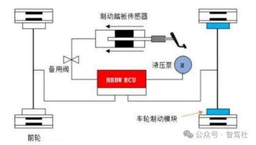

EMB:技术与法规加速突破,HBBW 充当过渡方案EMB虽然代表着线控制动的未来发展方向,但其落地应用目前仍面临诸多限制,亟待在技术与法规层面实现突破。 从技术角度而言,EMB系统的特殊布置位置带来了一系列难题。它通常布置在轮毂中、制动器附近,这使得其对电子电气性能、热管理能力、磁衰退管理以及外界防护的要求极高。例如,在狭小的轮毂空间内,需要保证电子电气元件稳定运行,不受车轮旋转产生的电磁干扰影响;同时,由于制动过程会产生大量热量,必须要有高效的热管理系统来确保EMB系统各部件不会因过热而性能下降。此外,长期使用过程中,电磁元件可能出现磁衰退现象,如何有效管理这一问题,以及为系统提供可靠的外界保护,防止灰尘、水汽等侵入,都需要进一步深入的研发与技术攻关。 在法规方面,我国现行的GB 21670 - 2008《乘用车制动系统技术要求及试验方法》明确规定,当电控传输装置或其电源失效时,制动系统必须仍能实现应急制动。然而,在EMB方案中,踏板与执行器之间完全摒弃了机械连接,这就导致在电控失效的情况下,无法像传统制动系统那样通过人力进行备份制动。因此,目前EMB在应急制动方面尚不满足国内法规要求,这成为其推广应用的一大阻碍。 面对这些挑战,HBBW方案应运而生,它巧妙地在EHB和EMB之间实现了优势互补,成为国内多家企业推进EMB技术产业化的优先选择。当前,行业内广泛探索的是“前湿后干”的HBBW方案。在这一方案中,前轴采用EHB系统,利用其成熟的技术和可靠的性能,主要承担应急制动功能,从而确保车辆在各种情况下都能满足相关法规要求。而后轴则配备EMB系统,充分发挥其稳定性动态控制出色、响应速度快以及制动距离短的优势,为车辆提供更卓越的制动性能。在这样的背景下,伯特利、炯熠电子、利氪科技以及千顾科技等国内领先的供应商,凭借自身的技术实力和创新能力,积极投身于HBBW方案的研发与应用推广中,努力推动EMB技术逐步走向成熟与普及,为我国汽车制动技术的升级换代贡献力量 。
图22 “前湿后干”HBBW 结构示意图

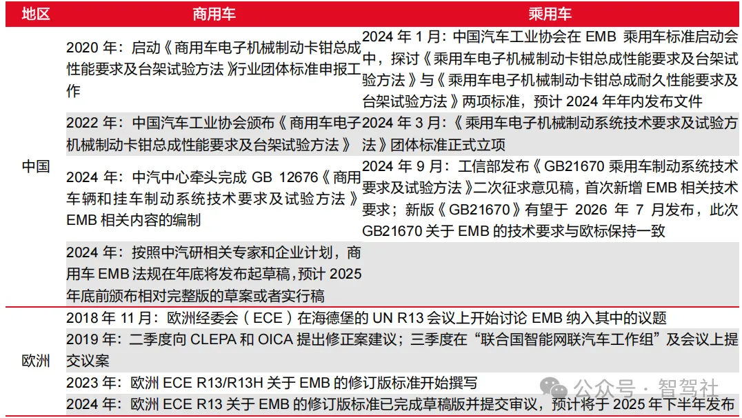

随着技术的不断演进,EMB(电子机械制动系统)正逐步奠定上车应用的基础,与此同时,相关法规的落地进程也在不断加快。 在EMB产业化推进过程中,主要遭遇了三方面的难题。其一,电子系统存在不稳定因素,由此引发的安全问题成为制约EMB发展的关键因素。毕竟汽车制动系统关乎驾乘人员的生命安全,任何电子系统的故障都可能导致严重后果。其二,如何在技术成本与可靠性之间达成平衡,也是一大挑战。提升技术可靠性往往伴随着成本的增加,而过高的成本又会影响EMB在市场上的推广应用。其三,标准化难度较高。由于缺乏统一的国家标准与行业标准,导致研发资源分散,各企业各自为政,这无疑阻碍了EMB的广泛应用。 不过,值得欣喜的是,电机性能的显著进步以及冗余方案的推出,使得EMB技术已近乎达到量产条件。然而,标准缺失这一问题依旧亟待解决。 2024年9月,工信部发布了《GB21670乘用车制动系统技术要求及试验方法》二次征求意见稿,这一举措意义重大,首次在该标准中新增了EMB相关技术要求。预计新版法规将于2026年7月正式发布,其中关于EMB的技术要求将与欧洲标准接轨。这一举措将为EMB国产化提供强有力的政策支持与标准规范,助力国内EMB产业朝着规范化、标准化方向发展。 在国际方面,欧洲ECE R13关于EMB系统的修订版标准草案已编制完成并提交审议,预计将于2025年下半年正式颁布。法规放宽后,北美及欧洲市场预计将率先受益,随后,沿用欧洲标准的东南亚市场也将受到积极影响。 在国内,自动驾驶技术在部分区域已开启示范运营,这为EMB企业积累技术经验创造了有利条件。基于此,国内法规部门或将积极行动,加速出台相关法规,在支持行业发展的同时,对其进行规范引导,推动EMB产业在国内健康、有序地发展。
表4 EMB 相关法规国内外制定情况

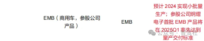

EMB有望在商用车领域率先实现搭载,预计到2025年,其搭载率可能超过10%。相较于乘用车,商用车具备独特优势,它拥有更为充裕的安装空间,底盘改装条件也相对简便,这使得EMB技术在商用车上的应用更为成熟。目前,像恒创智行等众多国内厂商,已在商用车平台上完成了EMB的性能测试,并成功实现实际装车应用。因此,EMB技术极有可能率先在商用车领域实现产业化。依据中国汽车工程学会《线控制动技术路线图》征求意见稿的预测,在2025年前,EMB技术有望在商用车领域得到广泛应用,装载率或超10%;而乘用车领域的EMB实车测试预计在同年启动。线控制动市场:增速可观,国产替代空间广阔,国内制动 Tier 1 有望率先获益中国乘用车线控制动市场正处于快速成长阶段,预计到2026年,EHB市场规模将突破180亿元。据高工智能汽车研究院数据显示,2021 - 2023年中国乘用车市场(不含进出口)前装标配EHB(含One/Two - Box)的新车交付量分别为306.75万辆、497.39万辆、795.77万辆,前装搭载率依次为15.04%、24.95%、37.68%。此外,盖世汽车数据表明,2024年上半年中国乘用车线控制动渗透率达到45.8%,液压式线控制动呈现加速渗透态势。其中,2023年新能源汽车的EHB装配率超过73%,2024年1 - 2月更是达到80.71%,显著高于同期燃油车的EHB装车率。 综合考虑以下因素:其一,随着新能源汽车渗透率与销量的持续增长,线控制动系统的能量回收功能,能显著提升新能源汽车的续航里程,这使得主机厂有动力将其逐步纳入车辆标配。其二,当前中国乘用车市场正处于L2/L2 +级别智能驾驶技术大规模普及阶段,L3/L4级自动驾驶技术已进入试点应用阶段。随着L3/L4级高阶智驾量产落地日益临近,以One - Box线控制动为主的EHB方案,其市场份额有望大幅增长。 基于上述情况,我们预计2024 - 2026年EHB线控制动的前装渗透率分别达到47.74%、53.32%、60.26%。考虑到One - Box和Two - Box的价格差异,我们分别对二者价格进行预测,以2022 - 2024年每年降价幅度为5%,2024 - 2026年降幅调整为3%来测算。预计到2026年,中国线控制动乘用车EHB前装出货量有望达到1231.69万套,国内EHB市场规模将达到180.84亿元,2022 - 2026年的复合年增长率(CAGR)为16.45%。
图23 中国液压式线控制动(EHB)市场规模及渗透率预测(亿元;%)
竞争格局:外资零部件 Tier1 引领,国产替代步伐加快行车制动系统:EHB 市场外资龙头博世占据主导,国内供应商份额迅速上扬在行车制动系统的 EHB 领域,博世、大陆集团、采埃孚等海外零部件供应商凭借先发优势,早已完成 EHB 的量产装车工作。其中,博世所提供的 Two - Box 产品(iBooster 系列)以及 One - Box 产品(IPB),至今仍是国产车型的主流之选。然而,尽管国内供应商在这一领域起步相对较晚,但随着自主品牌新能源车型智能化程度的不断提高,以及国产替代趋势的日益凸显,国内一批供应商如弗迪动力、伯特利、利氪科技、菲格科技等正呈现出快速崛起的态势。 据盖世汽车统计数据显示,在 2024 年上半年中国线控制动市场市占率排名前十的供应商中,国内供应商已占据半数席位,其市占率总和达到 32.57%。尽管博世依旧处于领先地位,但其市场份额已降至 53.68%。这一数据变化充分表明,国内供应商在 EHB 市场正逐渐崭露头角,市场竞争格局正悄然发生改变。EMB 领域:海外与国内供应商积极布局,2025 年有望开启量产潮在 EMB 方面,布雷博、博世、大陆集团等海外零部件供应商已规划于 2025 年启动 EMB 方案的量产工作。与此同时,采埃孚以及国内的伯特利、长城精工、万安科技、比博斯特、格陆博、拿森等供应商也纷纷积极投身于 EMB 的布局之中。可以预见,随着各方的积极推进,EMB 领域有望在未来迎来新的发展契机,市场竞争也将愈发激烈。国内供应商在这一新兴领域的布局,有望在未来实现技术突破与市场份额的提升,进一步推动国产替代进程。
图24 2022-2024H1 线控制动供应商市场份额变化 图25 2024H1 线控制动供应商市场份额

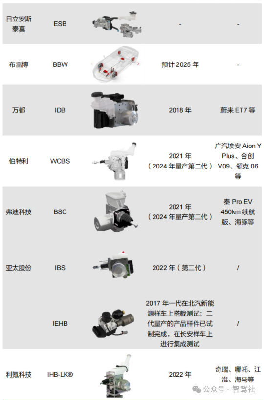

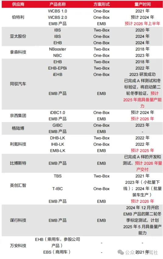

表10 国内外供应商 One-Box 产品及量产时间
本土供应商在制动系统不同技术方案的发展上成果丰硕,Two - Box方案已成熟量产,One - Box方案加速迈向量产,EMB方案也即将开启量产征程。 在Two - Box产品领域,本土供应商展现出强大的技术实力,普遍拥有成熟的Two - Box解决方案。早在2020年底前,亚太股份、同驭汽车、拿森科技便已成功实现Two - Box产品的量产,为市场提供了稳定可靠的产品选择。 One - Box产品因契合未来智能驾驶技术发展趋势,近年来吸引了国内众多企业的研发目光。伯特利凭借技术创新,于2021年率先实现One - Box产品的量产,在行业内树立了标杆。利氪科技、拿森科技、英创汇智紧跟步伐,也在该领域取得突破。同时,亚太股份、同驭汽车、京西集团同样成功研发出One - Box产品,加速了该方案的产业化进程,有望在未来进一步提升市场份额。 而在代表未来制动技术方向的EMB方案上,不仅布雷博、大陆集团等外资零部件供应商已规划在2025年进行大规模生产,国内供应商也积极布局。伯特利、利氪科技、万安科技、比博斯特等企业已宣布量产计划,彰显了进军这一前沿领域的决心。拿森科技、同驭汽车、格陆博等企业也在加快研发节奏,致力于为远期的L5级智能驾驶提供配套支持,推动我国汽车制动技术向更高水平发展。
