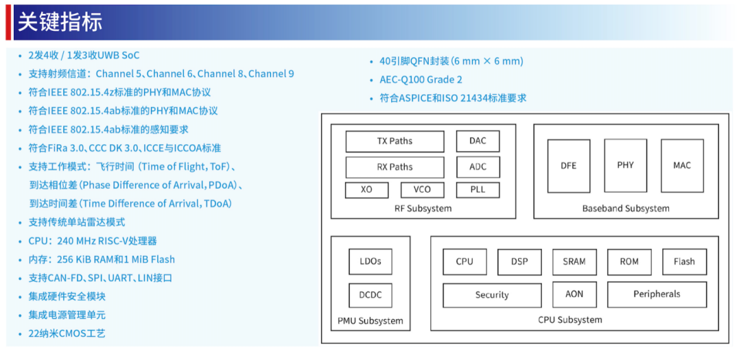

第一,雷达能力。Dubhe是目前市面上通道数最多的UWB雷达芯片,为2发4收。在雷达领域,通道数越多,角分辨能力和测角精度越好,链路预算(SNR)更高。不过,由于UWB频率较低,天线间距较长,受限于半波长天线设计原则,通道数过多会导致PCB尺寸过大,经过加特兰评估,4个独立端口,支持2T4R是目前在合理尺寸下能达到的最大配置。这一设计思路已被市场后续产品规划验证,目前加特兰在这方面领先一代。
第二,测距能力。Dubhe是首款支持IEEE 802.15.4ab标准的UWB SoC,该标准通过 MMS(Multi-Millisecond)技术提高了链路预算,实测可增加约20dB增益,探测距离超过400米。这解决了传统钥匙在口袋中被遮挡导致衰减的痛点,并支持寻车、AOA架构等新功能,可用更少的锚点实现精确定位。
第三,产品质量与安全性。加特兰采用ASPICE Level 3开发流程,确保软件质量,减少Bug,功能全面;芯片本身具备防中继能力,同时集成安全芯片对传输环节进行加密防护;公司内部还设专门安全团队,正在编写相关白皮书进一步帮助客户提升安全性;作为国产芯片,产品也契合供应链安全需求。
第四,无明显短板。加特兰在设计阶段充分收集需求,确保了芯片在各项基础功能上的完备性,符合木桶效应,客户可以放心使用。

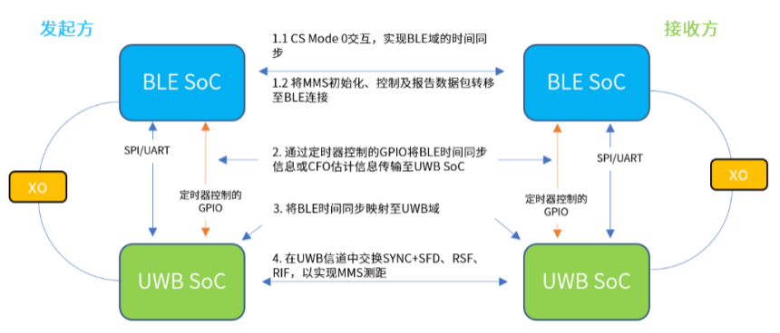

值得一提的是,在刚刚结束的CES 2026上,加特兰与罗德与施瓦茨(R&S)联合推出了全球首个基于IEEE 802.15.4ab标准的蓝牙低功耗辅助(BLE-Assisted)MMS UWB联合测距方案,并完成对加特兰下一代UWB SoC芯片“Dubhe”的验证。此次合作与产品发布,是加特兰进军国际市场的重要一步,不仅获得了头部测试厂商的认可,相关技术方案还在展台上进行了实机Demo展示。
