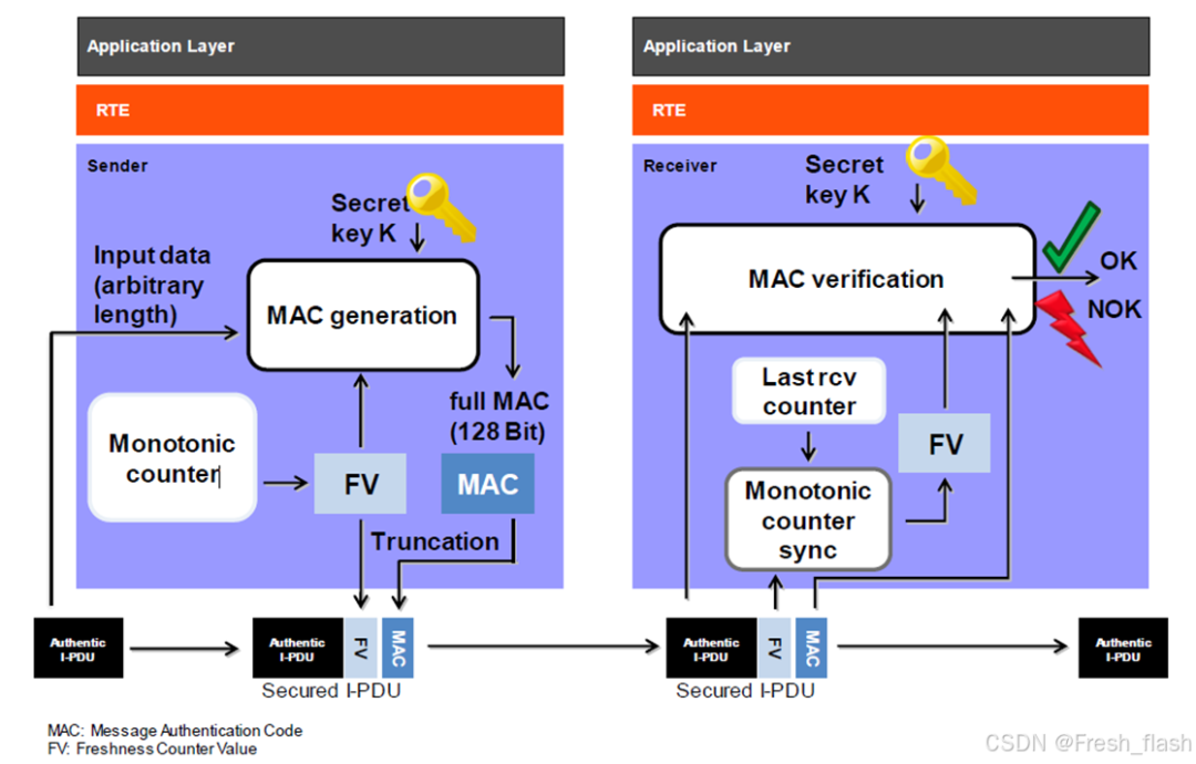

  • 数据完整性验证:利用消息认证码(MAC-message authentication code)来确保数据完整性,发送端计算MAC值并随数据发送,接收端校验MAC值,以检测数据是否被篡改。
  • 消息认证:采用数字签名技术对数据签名和验证签名,确保数据来源可靠,防止数据伪造和身份欺骗。
  • 重放保护:通过时间戳(Tickcount)和序列号(Sequence counter)等机制实现,发送端添加时间戳和序列号,接收端验证其有效性,防止攻击者重放截获的合法消息。

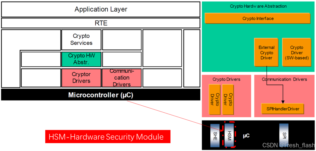

  • 密钥存储是重中之重,通常会借助硬件安全模块(HSM-Hardware SecurityManagement)来完成。HSM具备物理防护机制,能有效抵御外部的暴力破解和电磁攻击。密钥被加密存储在HSM内部,只有经过严格身份验证的访问请求才能获取。
