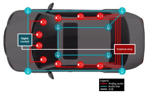

过去,高端汽车音响系统中的数字放大器采用分布式架构进行音频处理,由单独的 MCU、数字信号处理器 (DSP) 和网络集成电路 (IC) 处理不同的任务。虽然这种分立式方法通常提供了设计灵活性,但也增加了系统复杂性、成本和尺寸。为了增加沉浸式环绕声和道路噪声消除 (RNC) 以提供家庭影院般的体验,同时优化燃油和能源效率,需要增加元件、音频通道和软件类型的数量。图 1 展示了现代车辆中的音响系统示例,其中包含用于环绕声的多个扬声器和用于 RNC 的麦克风。
图 1:带环绕声扬声器和 RNC 麦克风的
现代音响系统示意图

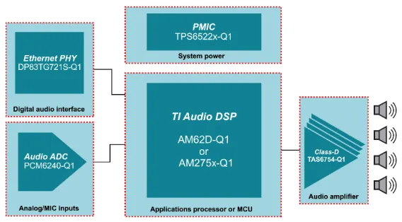

这些高级音频功能还有助于保持与高性能音频放大器(例如采用单电感器 (1L) 调制技术的 TAS6754-Q1)、模数转换器和电源管理集成电路 (PMIC)(例如 TPS65224-Q1)的兼容性,从而完善现代汽车中的音频信号链。图 2 显示了包含 TI 嵌入式处理器、模拟和电源 IC 的高端音响系统的方框图。
图 2:功能齐全的高端音响系统的终端设备方框图
