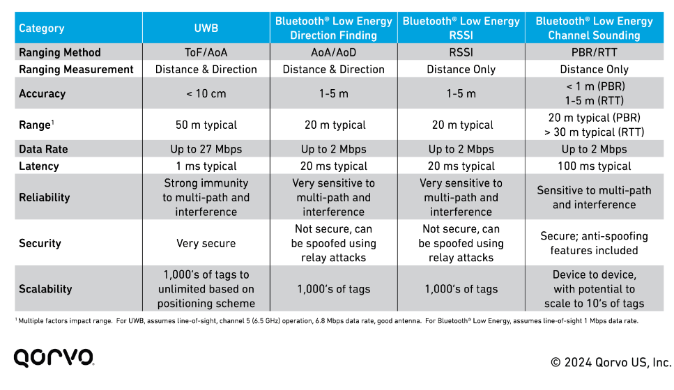

先看这幅图然后我们接着聊,这张图清晰的指出了各项标准的优势及劣势。所以我们不难看出,精度、距离、延迟、可靠性、安全性、可扩展性,是客户选择数字钥匙的关键参考指南,另外还应该考虑成本、生态系统以及开发的难易度。

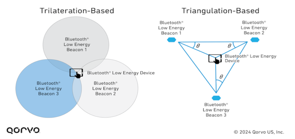

过去,BLE的定位采用三遍测量和三角测量方法,三边测量是最常用的方法,它要求至少两个参考BLE信标,并且它们之间的距离已知,然后使用 RSSI 来估算距离。另一方面,三角测量依赖于两个或三个参考点之间的已知距离,并测量角度——AoA 或 AoD 来估算距离和方向。
AoA:带有一个天线的发射器发送特殊信号。带有多个天线的接收器测量相位差以确定信号的方向。
AoD:带有多个天线的固定发射器发送信号。带有单个天线的接收器测量相位差以确定信号的方向。
三角测距法
RSSI是接收信号强度指示(Received Signal Strength Indicator)作为一种低成本、易实现的测距方法,被广泛应用于蓝牙、Wi-Fi、ZigBee 等无线通信技术中。不过RSSI容易受到各种干扰的影响,从而导致测量不准确。

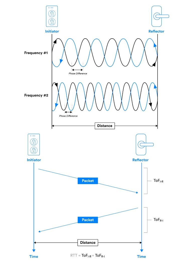

如今,BLE利用新颖的“信道探测”技术,将其定位能力远超RSSI 和 AoA/AoD。BLE信道探测利用了两种方法——基于相位的测距 (PBR) 和往返时间 (RTT) 来准确定位设备之间的距离。其中PBR:基于相位差的高精度测距,解决传统 RSSI 的精度不足问题。RTT:基于时间差的安全测距,抵御中间人攻击,增强系统可靠性。
PBR与RTT原理
