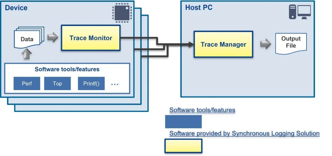

Sync Logging是用于多个设备构成的系统的调试和分析的解决方案,它提供了一种方式来了解每个设备在相同时间点执行了什么样的处理。为了掌握各个设备的行为,我们会使用诸如strace、perf tool等Linux工具,以及嵌入在软件中的日志消息。通过日志消息的时间信息,可以在发生错误的时间点上,查看其他设备上运行的软件的行为,从而更容易确定错误的原因。
此外,为了掌握各设备的资源使用情况,我们使用能够输出带有时间信息的日志的Linux命令和工具,如perf tool、top、vmstat等。通过同步具有时间信息的日志消息的时间,可以分析资源使用情况的信息,从而掌握特定时间系统的负荷状况。
Sync Logging由运行在Host PC上的Trace Manager和运行在设备上的Trace Monitor这两个工具组成。设备上运行的软件或工具输出的数据会经由Trace Monitor传送到Host PC上的Trace Manager。Trace Manager会将来自多个设备的数据按时间顺序排列并输出。通过分析这些输出数据,可以掌握同一时间各个设备上的软件正在执行什么样的处理,以及系统的负荷情况如何。
