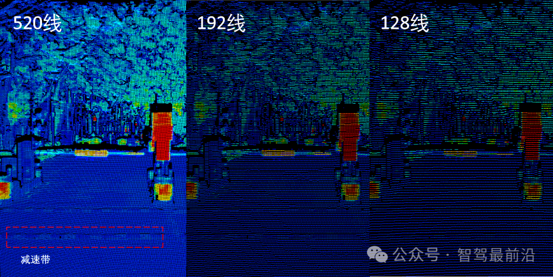

像是16线或32线的传统低线束激光雷达,其垂直角分辨率通常在0.5度以上,这在近距离下或许可以维持基础的障碍物轮廓,但目标距离一旦拉远,相邻线束之间的物理间隔会迅速扩大,导致严重的“信息丢失”。
以高速公路行驶场景为例,当车辆感知系统需要识别200米外的障碍物时,角分辨率的微小差异将导致截然不同的探测结果。根据几何计算,1度的角分辨率在200米处形成的采样点间隔(即像素尺寸)约为3.5米,这一尺度已经超过了大多数如摩托车、路面掉落的轮胎皮等常见目标,甚至超过了普通轿车的宽度,这意味着激光束极有可能直接穿过目标而无法产生有效回波。
相比之下,拥有更低垂直角分辨率的高线束雷达,在同等距离下可以将像素尺寸缩小到原来的十分之一,不仅能产生多个重叠的回波点,还能勾勒出物体的长宽比例,从而使感知系统完成从“探测到有东西”到“识别出是什么”的质变。
图片源自:网络
这种高精度的空间采样对于识别“负向障碍物”,即低于地面的坑洼、沟渠或者低矮的减速带、路缘石具有非常明显的效果。
低线束雷达由于点云稀疏,会将这些高度差仅几厘米的细节视作平整路面的一部分,这不仅会影响路径规划的平滑度,更可能造成底盘损伤或行驶安全隐患。
而高线束雷达凭借密集的采样点,能够捕捉到地表细微的法向量变化,为车辆提供一张近乎真实的三维地图。

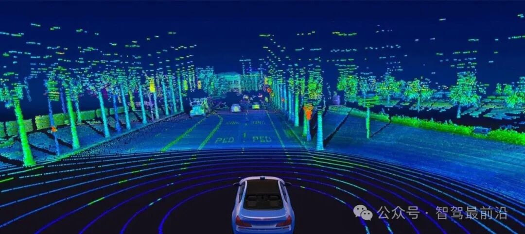

在自动驾驶的软件架构中,激光雷达线束的提升实际上在为后端的感知算法执行“硬件层面的数据预处理”。高质量、高密度的原始点云降低了算法进行逻辑推理和猜测的难度 。
对于仅依赖二维摄像头的方案,系统必须消耗大量的算力资源来运行复杂的深度神经网络(如Transformer架构),从二维像素的纹理、阴影和遮挡关系中“反推”三维深度信息。这一过程不仅计算量巨大,且在光线剧烈变化或物体特征不明显的长尾场景下极易出错 。
高线束激光雷达提供的是物理上准确的三维坐标。对于后端算法而言,点云越密集,物体的轮廓就越接近真实物理形态,算法不再需要耗费大量的算力去猜测物体的距离、速度或尺寸。
通过简单的几何聚类(Clustering)和分割(Segmentation),感知系统就能以极高的置信度锁定障碍物位置。在某种程度上,高线束激光雷达是用硬件的昂贵和数据的稠密,换取了感知逻辑的极大简化。
