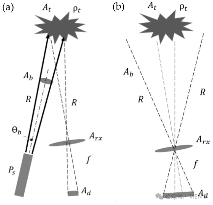

假设目标为理想朗伯体(hard-Lambertian object),接收器收到的激光雷达信号可按以下方式计算:朗伯表面是指一种物理表面,无论从何种角度观测,都能将光线均匀地反射向各个方向。存在两种典型方案(如图1):(a)接收器视场角全覆盖(FOV-filled),即整个接收范围被入射信号完全覆盖;(b)接收器视场角未完全覆盖(FOV-underfilled),即接收器感光面积大于输入信号范围且未被完全覆盖。
图1 理想朗伯体两种方案示意图

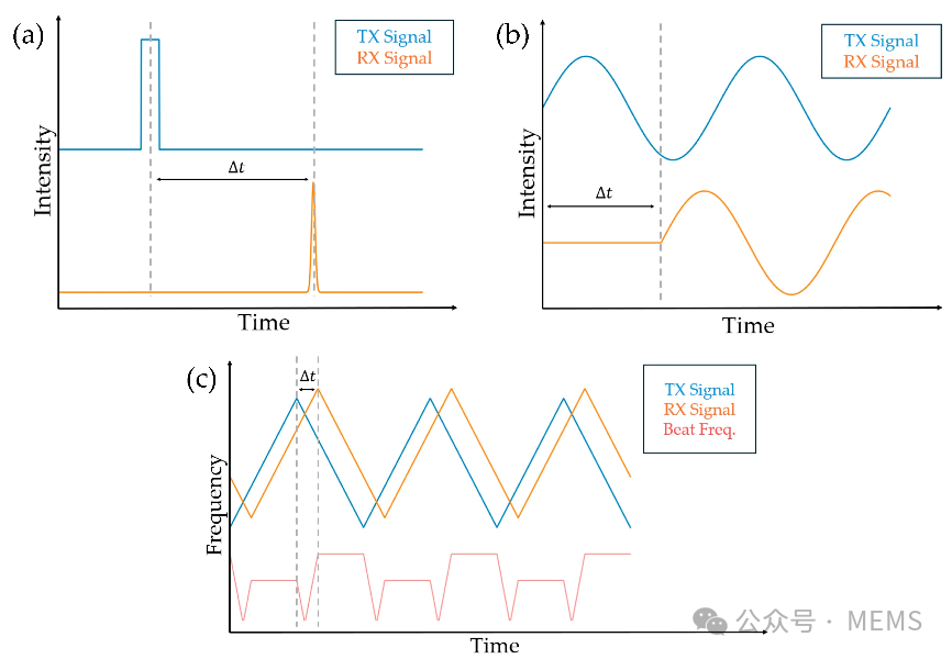

飞行时间(ToF)激光雷达的工作原理是测量从发射器(TX,即激光器)发射的光脉冲经目标物体反射到接收器(RX,探测器)所检测到的时间间隔。幅度调制连续波(AMCW)激光雷达采用连续激光束代替脉冲激光束;AMCW激光雷达测量发射器调制幅度与接收器探测到的幅度之间的相位差。频率调制连续波(FMCW)激光雷达则使用频率在特定范围内振荡的连续激光束;FMCW激光雷达采用相干探测技术,即将接收器探测到的频率与发射器发出的参考信号频率进行比较。

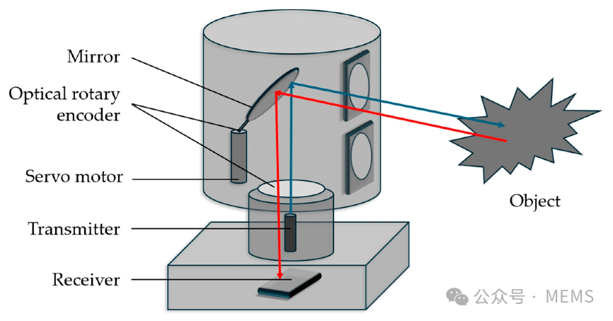

机械扫描式激光雷达系统由处理器控制电机驱动旋转镜,该旋转镜具有脉冲激光系统,从而实现360°视场。图3展示了机械式激光雷达的示意图。该技术的优点在于其历史悠久且技术最成熟,但其笨重的结构限制了可扩展性。如果缺乏合适的光学元器件,可能需要配备多对激光器和探测器,这也导致其成本高昂。
图3 机械扫描式激光雷达系统示意图

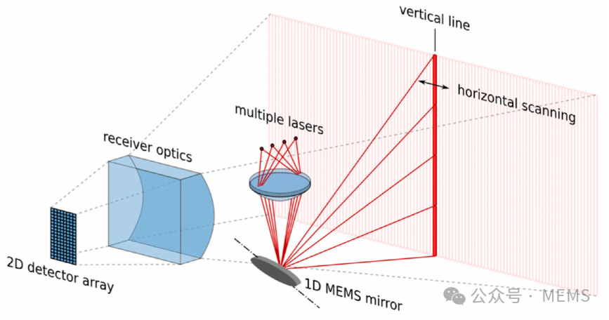

第二种技术路线是微机械或MEMS激光雷达,利用基于MEMS的反射镜来扫描环境。如图4所示,其采用一维(1D)MEMS反射镜与多台激光器,生成垂直光线并实现水平扫描。该技术已达到半成熟阶段,与机械旋转式激光雷达相比,其制造可扩展性更强、成本更低,但在车规可靠性方面存在挑战。

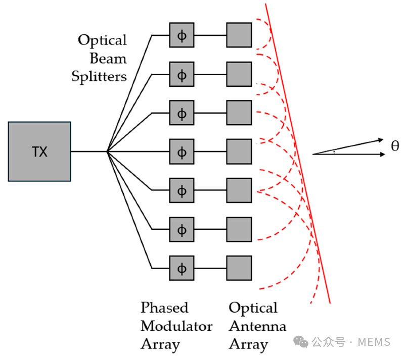

第三种技术路线是采用集成光子学与OPA相结合的固态激光雷达。OPA由激光器和用于分光的功率分路器构成。图5展示了OPA的示意图。OPA系统是目前成本最低、鲁棒性最强的激光雷达方案。其硅基制造技术非常成熟,这也允许极高的制造可扩展性,尽管这些器件的设计技术仍受到一定限制且处于半成熟阶段。
图5 OPA激光雷达系统示意图

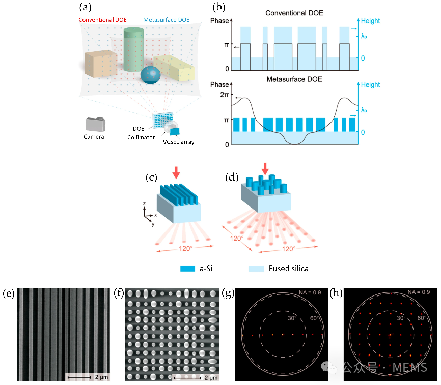

静态超构表面为特定应用(例如具有预设功能的镜头、滤光片和偏振器)提供固定的波前调控能力。静态超构表面可作为超构透镜用于光束偏转,可提供超过150°的宽视场角。此外,静态超构表面还可用于回波信号带通滤波、光束分割与合并以及光束整形。
图8 静态超构表面示例

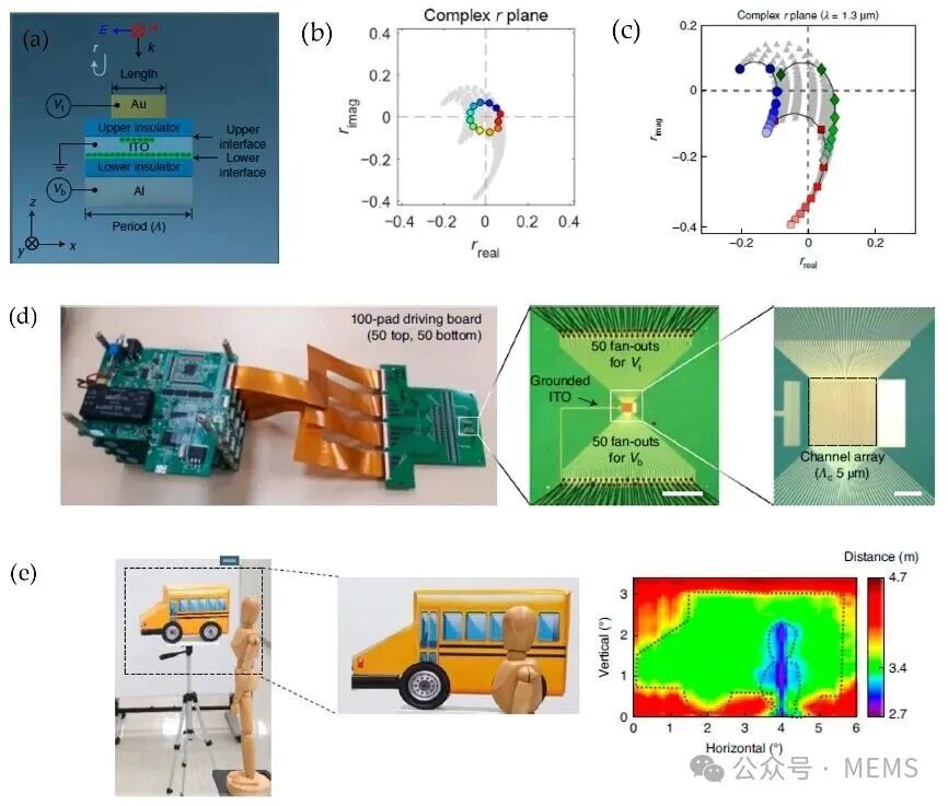

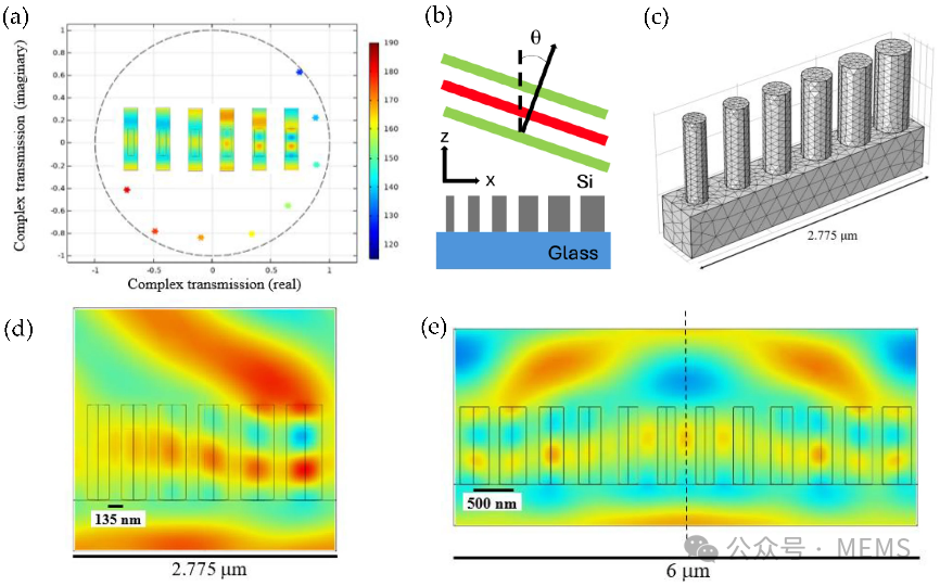

这篇综述中介绍了多项基于超构表面的激光雷达研究进展。Chang等研究人员通过将超构透镜与硅光子微环发射器阵列相结合,实现了二维光束偏转(如图10a)。Martins等研究人员展示了利用大面积超构表面作为窄视场(low-FOV)光源的偏转角放大器,可实现150°的宽视场(如图11a)。Park等研究人员演示了电可调谐超构表面阵列的360°连续扫描,该阵列探测距离可达4.7 m;该系统采用带铝镜的纳米谐振器作为单端口谐振器,并测得其反射系数r(如图12a)。利用超构表面作为偏振分束器以增强系统视场,从而实现精确的距离测量和速度测量(如图13a)。
图10 Chang等人研发的基于超构表面的激光雷达传感器

图12 Park等人研发的基于超构表面的激光雷达传感器
