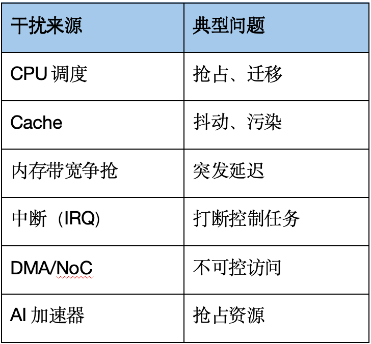

根本原因在于:调度只是冰山一角。自动驾驶对“确定性”的追求,是一场从单点技术到全栈架构的系统性战役。今天,我们就来彻底拆解问题的传播路径:
抖动来源链:CPU → Cache → Memory → IRQ → System
从核绑定出发,如何一步步构建一个真正“可控”的ECU确定性调度体系。

问:我把激光雷达的处理线程绑在Core 0,优先级设为最高,这还不够吗?
答:这就像你给一位重要客人预订了酒店的一个房间(Core 0),并告诉所有人他是VIP(高优先级)。但这能保证他睡个好觉吗?不一定。因为:
1. Cache污染:Core 1上的AI模型推理,可能把共享的L3缓存(LLC)塞得满满当当。你的VIP线程一运行,发现缓存里的数据都被踢出去了,不得不去慢得多的内存里重新读取,造成延迟。
2. 内存带宽争抢:AI任务和海量数据传感器可能占满了通往内存的“高速公路”(内存带宽)。你的VIP线程虽然上了路,但被堵死在路上,寸步难行。
3. 中断干扰:网卡、CAN总线来的中断,可能随时打断VIP线程的休息。
所以,绑核只是第一步,它解决了“任务不会被别人赶到走廊里”的问题,但没解决“在房间里也被各种噪音干扰”的问题。
这意味着:核绑定只是第一层优化,真正的解决方案是“全栈确定性架构”。

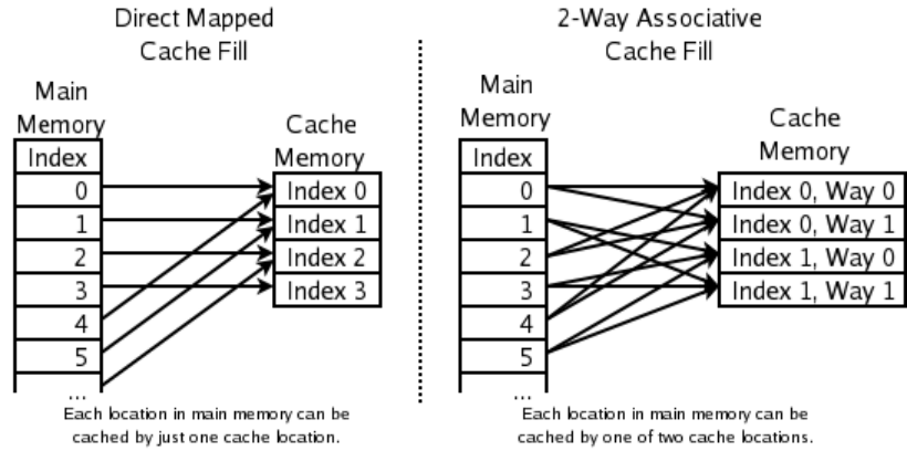

四、内存地址与缓存的映射策略(CPU Associativity)
缓存远小于内存,同一块内存数据不可能同时存在所有位置,因此需要一套映射规则,决定内存数据应该放到缓存的哪个位置。
1. 全相联映射(Full Associativity)
  • 内存数据块可以放到任意一个 Cache Line中。
  • 优点:灵活,冲突少,空间利用率高。
  • 缺点:查找时要遍历所有 Cache Line,复杂度 O (n),硬件实现成本高、速度慢。
2. 直接映射(Direct Mapped)
类似最简单的哈希表,用取模方式定位:
缓存索引 = 内存地址 mod 缓存行数
举例:L1 有 512 个 Cache Line,则
地址 mod 512 就能直接算出对应 Cache Line 位置。
  • 优点:查找极快,硬件简单。
  • 缺点:冲突严重。如果多个频繁访问的地址刚好映射到同一条 Cache Line,就会频繁失效、性能暴跌。
3. N 路组相联映射(N-Way Set Associativity)
为兼顾前两种方案的优缺点,现代 CPU 普遍采用此方案:
(1) 先把缓存分成若干组(Set),每组包含 N 个 Cache Line,称为 “N 路”。
(2) 通过地址哈希先定位到对应的组。
(3) 再在这一组内的 N 个 Cache Line 中查找。
这样既降低了搜索开销,又大幅减少冲突,是速度、成本、命中率之间最成熟的折中方案。

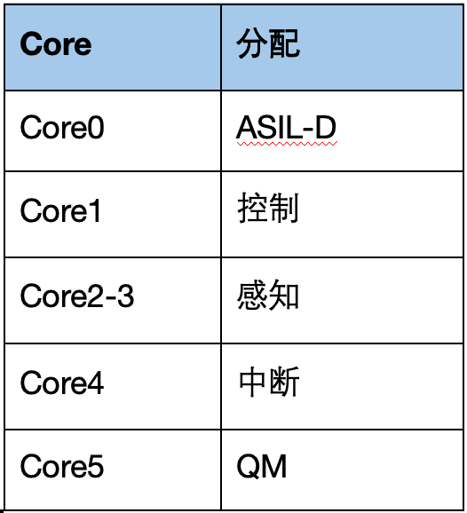

一个典型的分区策略:
按核心功能分区 + 中断集中管理的思路,把不同任务和中断精准分配到不同 CPU 核心,互不干扰:
1) Core 0-1 作为安全岛
只负责最高安全等级的制动、转向等 ASIL-D 控制任务,关闭一切非必要中断,保证安全功能绝对稳定可靠。
2) Core 2-3 负责感知计算
专门处理摄像头、激光雷达数据和 AI 推理,同时承接这些传感器相关的中断,让感知和计算在同一组核心内闭环运行。
3) Core 4 作为专职管家
统一接管 CAN、以太网等所有外设中断,避免各类外设中断去打扰安全核心和感知核心,保证关键业务不被频繁打断。
4) Core 5...及以后核心负责娱乐系统
运行类 Linux等非实时系统,处理车机、人机交互等对实时性要求不高的应用。

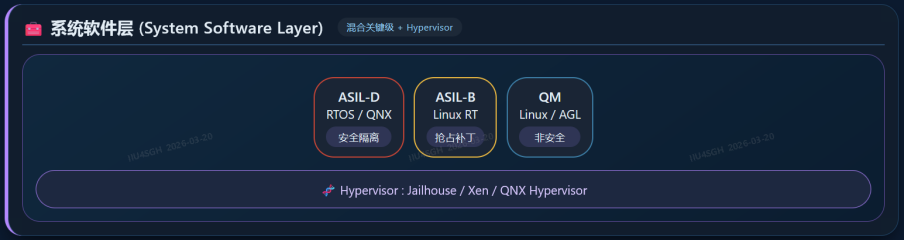

2.5 系统层:混合关键级 + 虚拟化隔离(决定上限)
这是从“调度优化”到“系统架构”的跃迁。
当我们把CPU、Cache、内存、中断都做到极致后,如果还想更进一步,或者要满足严格的功能安全要求(如ISO 26262的免于干扰,FFI,Freedom From Interference),就需要从“逻辑隔离”走向“物理隔离”。
为什么需要?
因为:Linux本质上不是确定性系统
工程解法:混合关键级系统 + 虚拟化
这是从“优化”到“架构”的质变。
  • 方案A:Hypervisor强隔离(如Jailhouse、Xen、QNX Hypervisor)
    在硬件之上运行一个轻量级的虚拟机监视器。它将物理核心、内存区域、外设静态分区,分配给不同的虚拟机。一个虚拟机里跑的Linux即使崩溃了,也影响不到旁边虚拟机里跑的实时操作系统(RTOS)。Jailhouse这种静态分区Hypervisor,更是把“隔离”做到了极致,非常适合安全场景。
  • 方案B:Mixed-Criticality架构
    在一个芯片上,同时运行多个系统:
    • ASIL-D (最高安全等级):运行在独立的RTOS分区上,执行制动、转向。
    • ASIL-B (中等安全等级):运行在Linux RT(实时Linux)分区,执行部分规划控制。
    • QM (无安全等级):运行在普通Linux分区,执行信息娱乐、OTA升级。
这样,不同安全等级的任务,从一开始就生活在不同的“物理世界”里,从根本上消除了干扰的可能。
本质提升
  • 从“尽量不干扰” → “物理隔离”
  • 满足ISO 26262 FFI要求

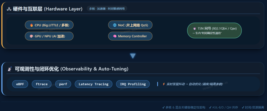

3.3 基于eBPF的可观测性诊断:从经验调优到数据驱动排障
传统调度问题排查依赖“经验猜测”,偶发抖动、延迟超标难以复现定位;而eBPF无侵入式实时诊断,可直接抓取内核级调度数据,实现问题根因的精准定位,大幅提升调试效率。
核心诊断能力:
  • 实时追踪任务调度延迟、上下文切换耗时,定位抢占瓶颈
  • 精准分析IRQ中断干扰,识别打断关键任务的外设中断源
  • 完整捕获任务抢占链,还原延迟发生的全流程
工程价值:实现调度优化从“盲调”到“数据驱动”,快速定位偶发问题,缩短调试周期。

  • latency tracing:使用 ftrace、perf 或更强大的 eBPF 工具,实时追踪关键任务的调度延迟、抢占次数、运行时间分布。eBPF可以让你像“上帝视角”一样,看到任务为何被延迟,是被谁抢占了,还是等内存等了多久。
  • 压力测试:在系统满负载(CPU、内存、IO全速运行)的情况下,反复测试关键任务的响应时间,观察其最坏情况执行时间(WCET)验证是否仍在容忍范围内。
  • 故障注入:故意让非关键任务崩溃、让内存带宽爆满,看是否真的如设计一样,不影响关键任务。
