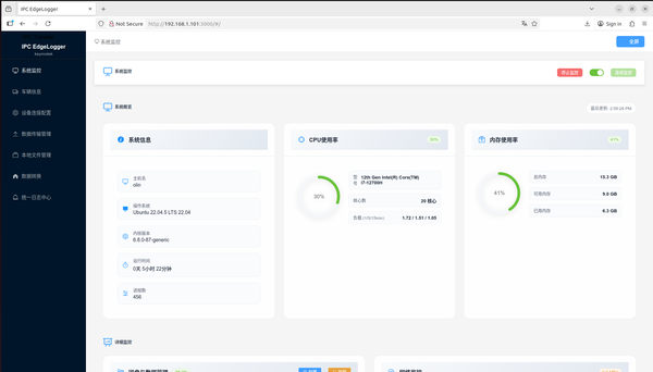

(1)采集层:采用 DPDK对万兆以太网数据进行“零拷贝”抓取,极大降低CPU开销与延迟。视频采集则通过 V4L2 框架。
(2)存储管理层:设计环形缓冲区与文件轮转策略(例如:单个文件达10GB或时长达30分钟即新建文件),平衡写入效率与文件管理便利性。支持 PCAPNG(网络帧)、ROS2 Bag(视频与自定义消息)等格式并行落盘。
(3)服务层:
a. 实时可视化:将指定总线数据流实时转发至 CANoe 等专业工具,实现信号级在线解析与绘图。

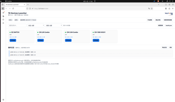

b. 统一配置平台:基于Web的GUI,可集中配置所有分散的总线采集模块参数(如CAN波特率、以太网VLAN),提升运维效率。
c. 数据交付:可按算法团队需求,自动将数据转换为 MDF、BLF、ASC 等不同格式,并推送至指定存储或云平台。
