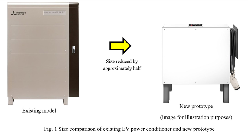

据外媒报道,日本三菱电机( 电动汽车(EV)的电力调节器,可极大推动家庭使用存储在电动汽车电池中的电力。与现有模型相比,使用此类技术打造的电力调节器原型尺寸减小了约一半,同时还可减少约30%的电力损耗。该电力调节器具备紧凑型设计,因而可安装在家用车库等狭窄的空间中,方便在一般家居环境中使用。

1)  高速开关、电路得到改进,尺寸缩减近50%
电动汽车电力调节器主要由一个DC/DC转换器和一个逆变器组成,该逆变器会将DC(直流)变成AC(交流),让电动汽车电池得以充放电。此类转换器和逆变器都有电感器,可以将电力传输给电动汽车和电线,而且此类电感器占据了该电力调节器的大部分空间。电感器的作用是去除脉冲电压的高频成分,让该组件系统可以平稳运行。电感器的尺寸由电压脉冲的输入周期和振幅决定,因此,可以通过降低输入电压,缩短脉冲周期以减小其尺寸。
三菱电机的最新研发打造了一个解决方案,能够高速切换DC/DC转换器中的功率半导体器件,让周期更短的脉冲运行。此外,抑制电压波动,加上切换功率半导体设备,可以让逆变器中的三级逆变电路投入使用,使电压减少的幅度低于传统二级逆变器电路,允许连接到该电路电感器的输入电压得以降低,从而使电感器得以小型化,加上优化布置各组件,可让整个电力调节器的尺寸减小约50%。
