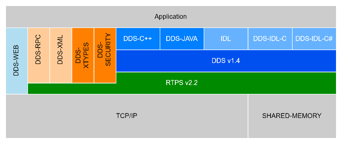

其中,数据分发服务(DDS)是对象管理组织(OMG)制定的一系列标准,旨在为工业互联网、信息物理系统和关键任务应用提供连接性、互操作性和可移植性。
优势
高效数据分发:基于发布-订阅模型,支持动态数据发现和异构系统互操作,适合车载多传感器数据共享;
丰富的QoS策略:提供23种服务质量策略(如延迟预算、可靠性),可灵活适配不同应用场景;
平台无关性:屏蔽底层OS和硬件差异,支持从MCU到域控制器的跨平台部署。
劣势
资源开销大:完整DDS协议栈对MCU等资源受限设备负担较重,需轻量化裁剪;
实时性依赖底层网络:DDS的QoS策略(如延迟控制)需TSN等底层技术支持才能充分发挥。

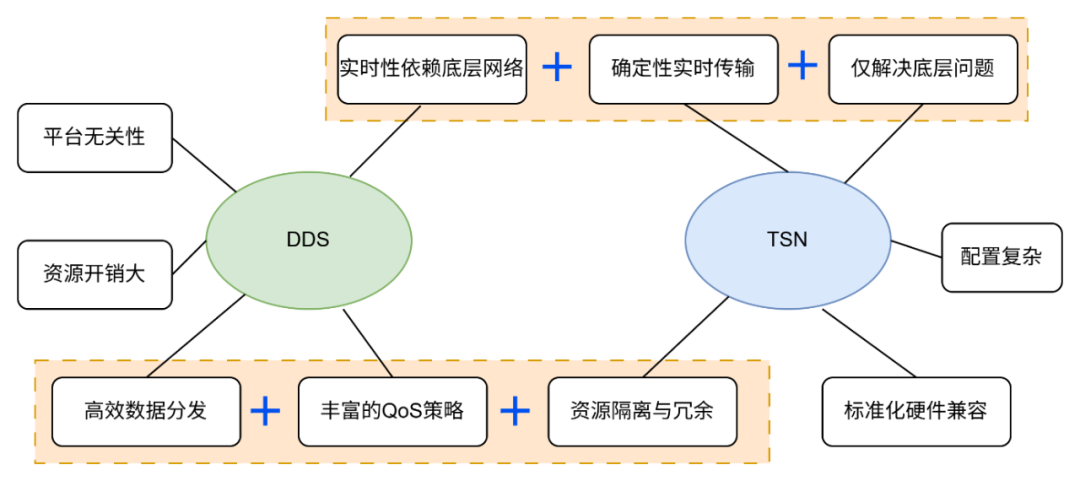

上述两种技术,不知道大家有没有发现它们之间可以进行结合互补,更进一步产生协同效应?
1.2.两者结合:垂直整合实现全栈确定性
通过OMG DDS-TSN规范的推进,两者融合可产生以下协同效应:

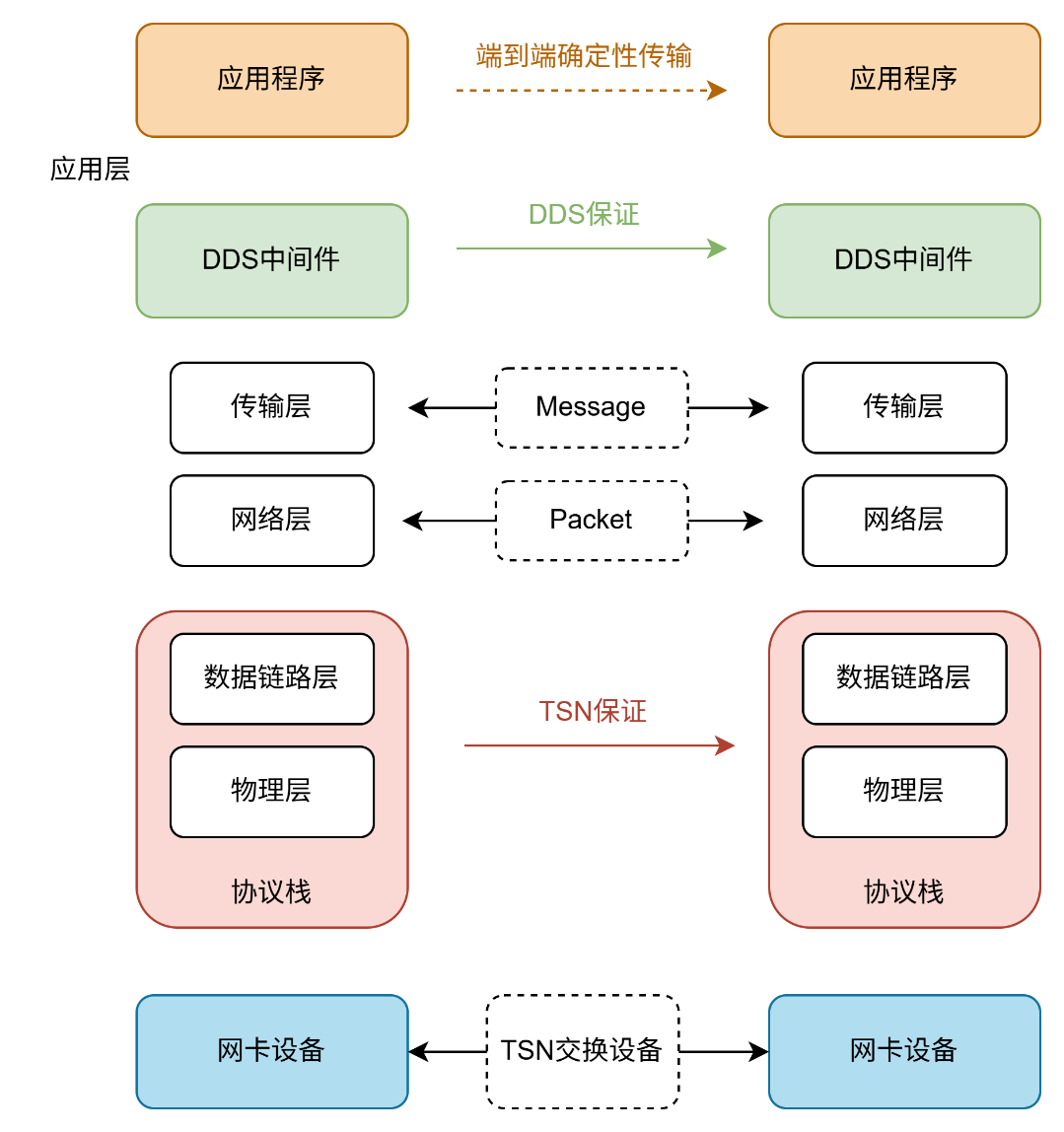

DDS在应用层定义“需要什么样的实时性”(What),TSN在网络层解决“如何实现这种实时性”(How)。
图4 DDS-TSN的结合实现
主要细分为以下几部分
1. 分层协作:从应用到网络的确定性贯通
DDS作为网络通信中间件,DDS通过发布-订阅模型管理数据分发逻辑,并定义端到端的QoS策略(如截止时间、可靠性、优先级),但依赖底层网络满足其实时性需求。
TSN作为底层(L2)技术,TSN通过时间同步、流量调度和帧抢占等机制,为以太网提供确定性传输能力,但不涉及应用层的数据语义与逻辑。
综合来看,DDS的QoS需求(如低延迟、时序保障)需要TSN的网络能力支撑,而TSN的确定性传输需要DDS的应用层调度配合。两者结合后,形成“应用意图→网络执行”的闭环,实现真正的端到端确定性。

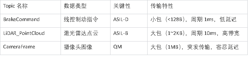

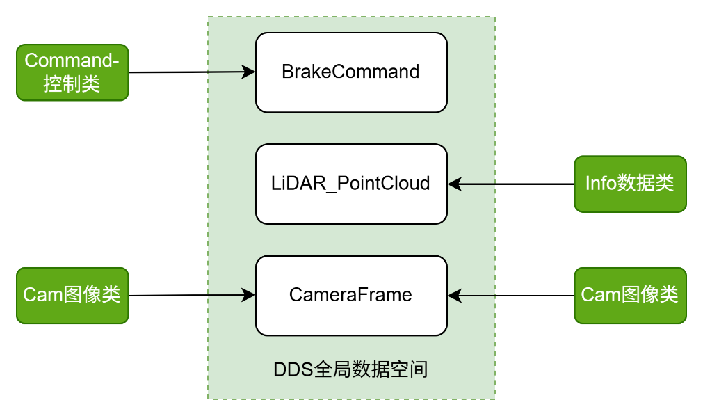

2.Topic和流量的映射
在DDS中Topic可以关联多个发送端或接收端,会自动映射出多条流。而TSN中则是传统的数据流传输,需要将二者联系起来并唯一标识其中每条数据流。具体配置如下:
每个 TSNTalker 提供的TSN流量都应进行流标识处理,这个是进行映射的重要前提。
根据上一步需求评估的输出来定义Topic,并映射到TSN流上。
例如,自动驾驶中某些Topic分类:
通过上表中的Topic分类原则,可将3个Topic分别映射到对应的流量上:Command-控制类、Info数据类、Cam图像类,如下图所示。
图7 Topic和流量的映射

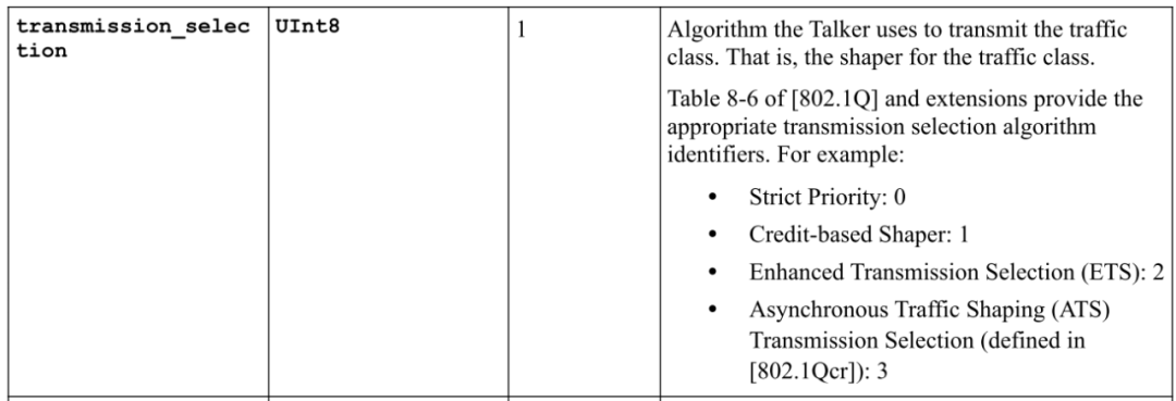

对于确定性传输,在DDS的QoS部署配置中,需要按需补充TSN策略中对应的参数(整形算法、门开/关时间等)。
例如,OMG DDS-TSN规范7.2.3中定义的TrafficSpecification中,增加了transmission_selection传输选择算法参数:
将TrafficSpecification定义在DataWriterQoS中,将DDS的QoS需求与TSN的调度关联起来,保证其确定性传输。
其余映射可根据实际需求进行设计实现。

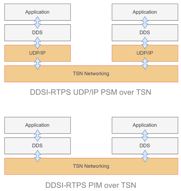

5.协议映射
OMG提出两种技术实现DDS和TSN的数据协议映射,提高协议栈运行效率:
RTPS/UDP/IP/TSN:将 RTPS 消息映射到 UDP 消息,由 TSN 网络传输 UDP 消息,能够解决传统以太网的不确定性问题
RTPS/TSN:将 RTPS 消息直接映射到以太网帧,由 TSN 网络传输以太网帧,能够解决操作系统网络 I/O 以及传统以太网的不确定性问题
上述两种方式在汽车领域中均有使用,本文方案设计采用后一种方式。
图8 DDS-TSN的协议映射

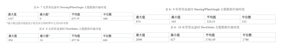

2.确定性时延验证
为了展示确定性传输的特性,需要使用Qbv协议对流进行保护。作为对比,另一个实验无Qbv作为保护。然后对比验证,两种情况下的数据是否能正常传输。

图11 DDS-TSN原型对比验证确定性时延结果示意图
对于没有Qbv保护的数据流会受到背景流量的影响,造成时延增加,而在Qbv保护下,背景流量不会影响主题数据的传输,能够确保主题数据传输在限定时间内完成。
