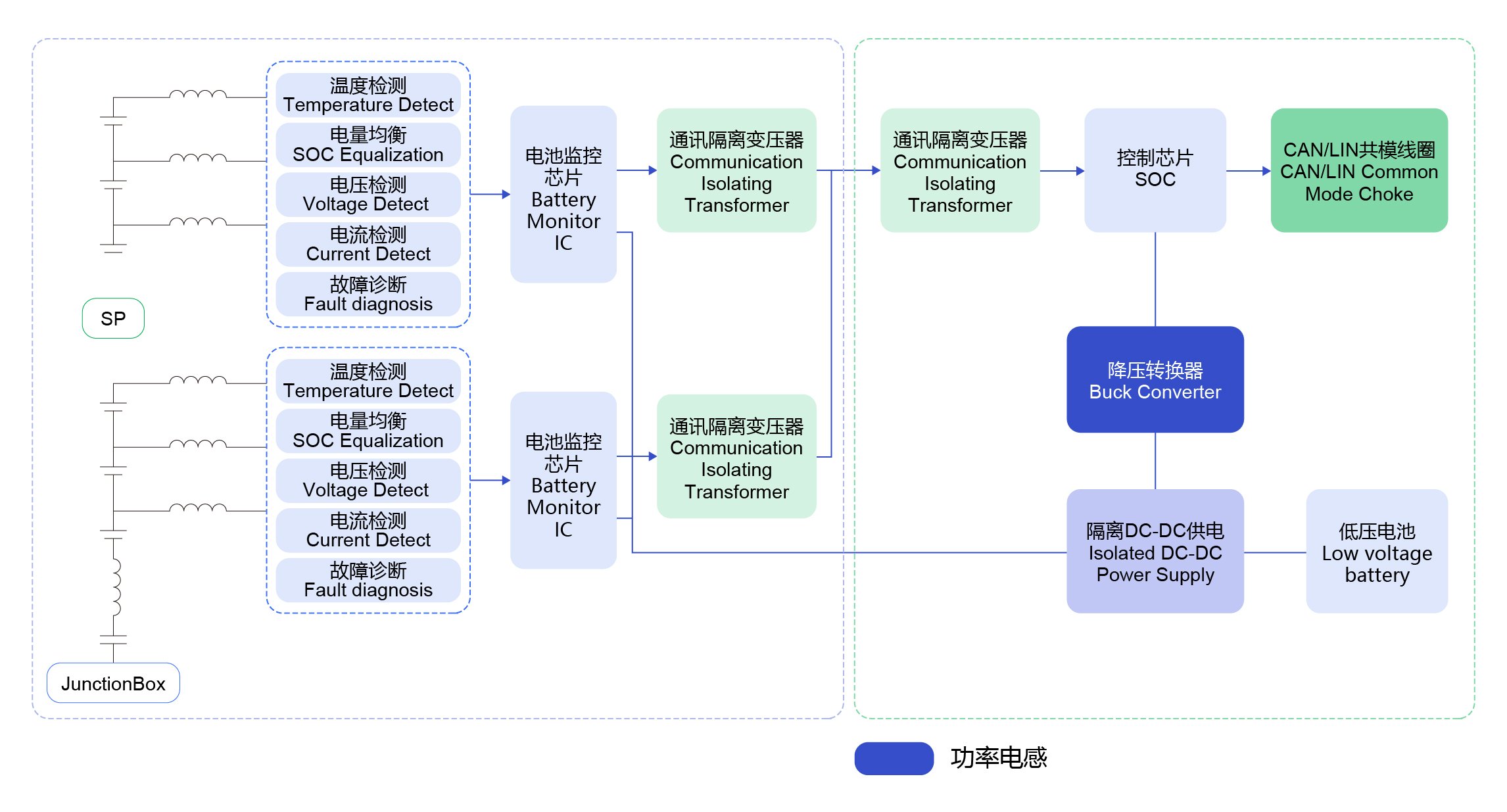

ADAS(高级辅助驾驶系统)

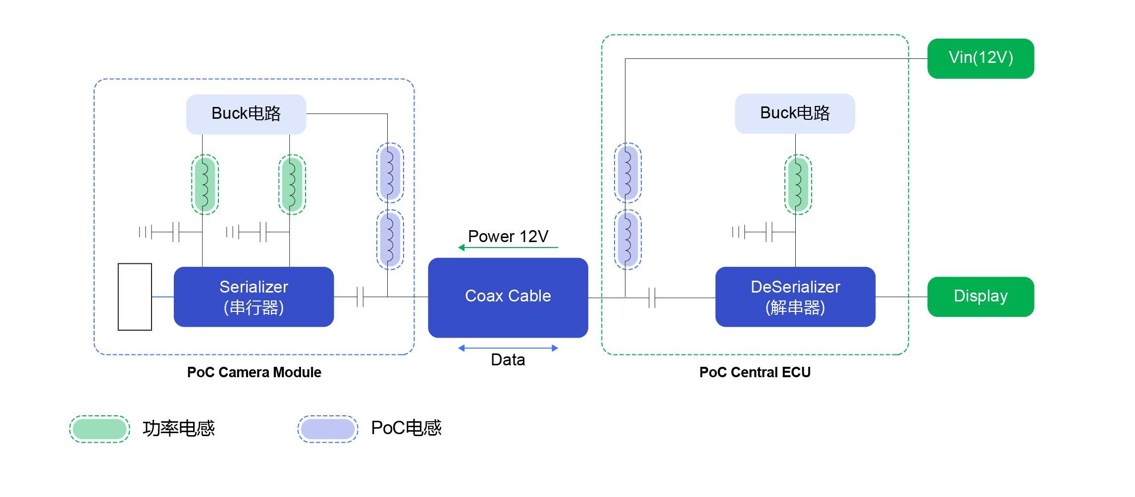

车载 PoC 摄像头模组

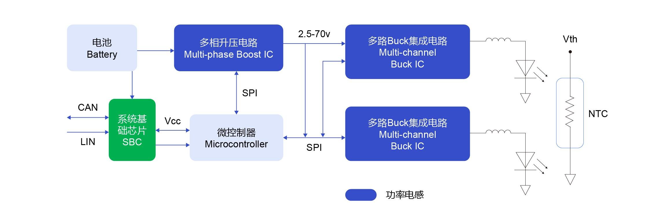

车载 LED 灯
BMS(电池管理系统)

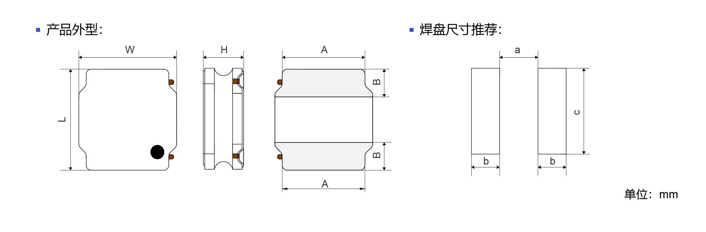

外观尺寸

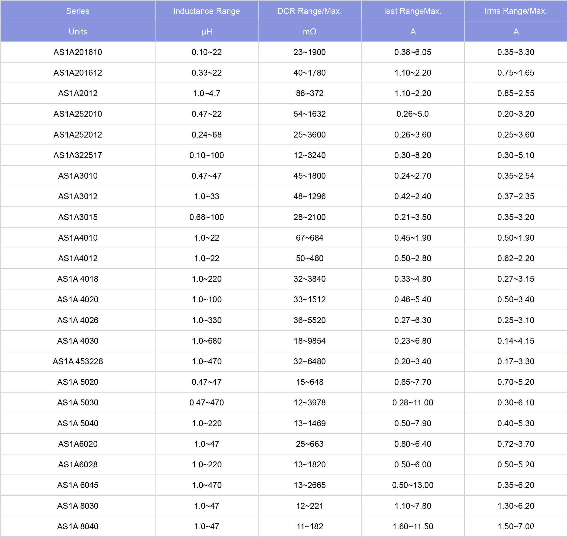

规格特性
详细型号规格请登录顺络电子官网AS1A系列查阅。
