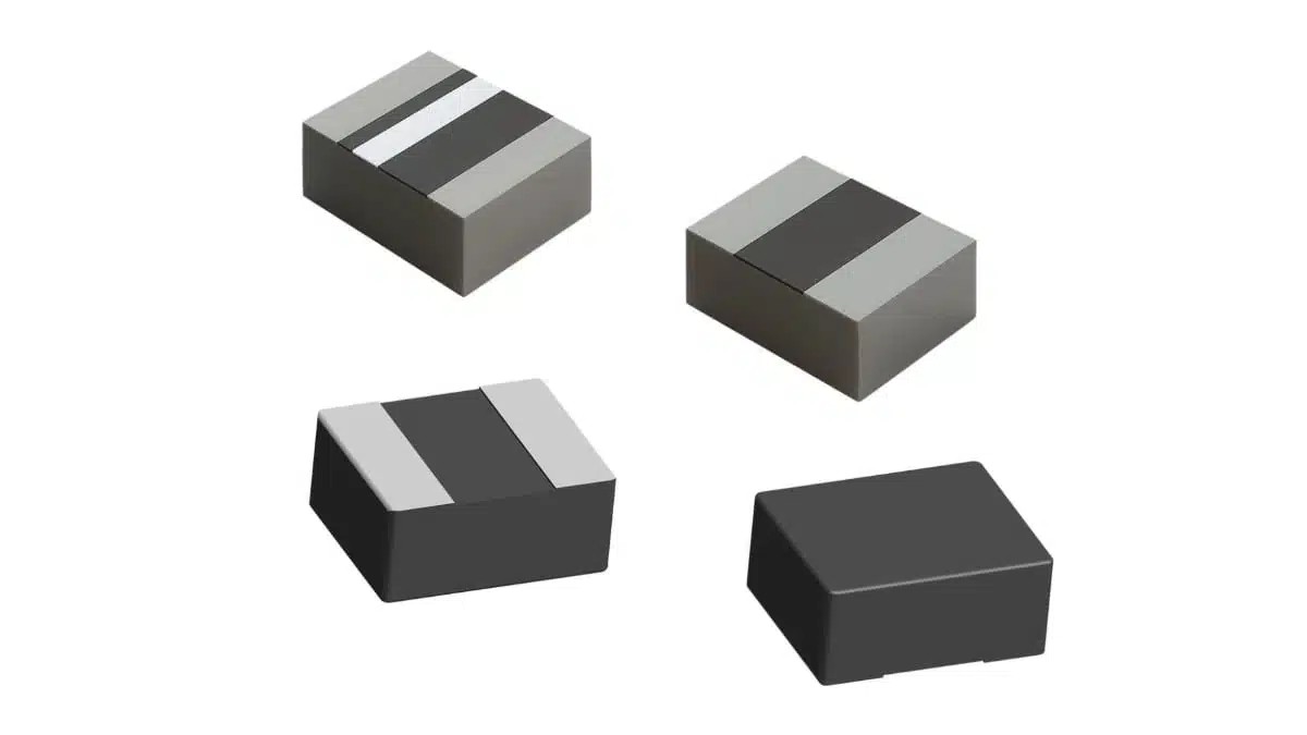

2026年2月4日,美国分立半导体和无源电子元件制造商威世集团(Vishay Intertechnology, Inc.)推出四款新型功率电感器,封装尺寸分别为2.0mm×1.6mm×1.2mm(0806)和3.2mm×2.5mm×1.2 mm(1210)。商用级电感器IHLL-0806AZ-1Z和IHLL-1210AB-1Z以及车规级电感器IHLP-0806AB-5A和IHLP-1210ABEZ-5A在尺寸分别缩小11%(1210)和64%(0806)的情况下,实现了与同类最小尺寸电感器相同的性能,同时还具有更高的工作温度、更宽的电感值范围和更低的直流电阻(DCR),从而提高了效率。
图片来源:威世
IHLL-0806AZ-1Z和IHLL-1210AB-1Z的电感值范围为0.24µH至4.70µH,典型直流电阻低至6.6mΩ。这两款电感器的端子仅底部镀层,从而可以采用更小的焊盘,实现更紧凑的电路板布局。IHLP-0806AB-5A和IHLP-1210ABEZ-5A的端子则在底部和侧面均镀层,形成焊料焊角,从而增强了抗高机械冲击安装强度,同时简化了焊点检查。这两款符合AEC-Q200标准的器件可在高达+165摄氏度的温度下可靠工作,比最接近的同类复合电感器高出10摄氏度,典型直流电阻低至15.0mΩ。
与基于铁氧体的技术相比,这四款器件均具有更优异的性能,它们均采用坚固的粉末铁芯封装,将绕组完全包裹,从而消除气隙并实现磁屏蔽,防止与附近元件串扰,同时其柔和的饱和曲线确保了在整个工作温度和额定电流范围内的稳定性。这些电感器采用100%无铅(Pb)屏蔽复合材料封装,将噪声降至极低水平,并具有极高的抗热冲击、防潮和抗机械冲击能力,并且可处理高瞬态电流尖峰而不会饱和。
此次发布的威世Dale系列器件符合RoHS标准,不含卤素,并遵循威世Green环保理念,专为各种应用场景下的DC/DC转换器、噪声抑制和滤波而设计。IHLP-0806AB-5A和IHLP-1210ABEZ-5A是汽车信息娱乐、导航和制动系统;ADAS、激光雷达和传感器;以及发动机控制单元的理想之选。IHLL-0806AZ-1Z和IHLL-1210AB-1Z则适用于CPU、SSD模块、数据网络和存储系统;工业和家庭自动化系统;电视、条形音箱、音频和游戏系统;电池供电的消费医疗保健设备;医疗设备;电信设备;以及精密仪器。
IHLL-0806AZ-1Z、IHLL-1210AB-1Z、IHLP-0806AB-5A和IHLP-1210ABEZ-5A系列电感器的样品和批量生产现已提供,交货周期为10周。
