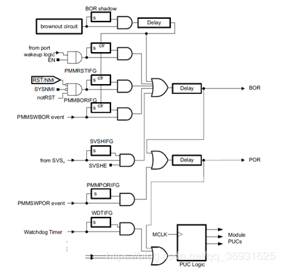

上电及复位管理
BOR:Brownout Reset,也就是掉电复位。
POR:Power on Reset,上电复位。
PUC:Power up Clear,通电清除
这三个有什么区别呢?为什么TI要设计三个复位模式呢?下面首先来看一下内部的复位结构图。
可以看到,BOR的影响最大,其次是POR,再其次是PUC,也就是说只要产生了BOR复位,那么肯定会生成POR复位和PUC复位。如果产生了POR复位,那么肯定会生成PUC复位但不一定会生成BOR复位。那么哪些条件下会产生响应的复位呢?

那么这三个不同的复位由不同的条件产生,那么产生后的结果是什么呢:
RST/NMI引脚设置成RST模式
所有I/O设置成通用I/O中的输入引脚模式
其他外设初始化,这个初始化成什么模式需要看外设寄存器中复位后的状态
状态寄存器SR复位
看门狗开启并初始化成Active模式
PC指针指向复位中断向量0x0FFFE处,开始执行boot code
(PS:多说一点,在MCU上电开始正常执行程序之前,最初是在复位中断向量处的,执行boot code程序,这一块程序是MCU在生产时就固化在MCU内部的程序,这一块程序主要负责搬运程序到RAM中,初始化一些参数等)
那么看起来,这三种复位模式产生后对MCU动作都是一样的,那么为什么要这样设置呢? 放心TI工程师肯定不会闲着无聊做没有意义事情,那么原因就在PMM模块上,PMM模块四MSP430可以做到30nA功耗的核心了,就是这个电源管理(请参见指南4),其实在这里BOR,POR和PUC的区别就是会有不同的标志位,BOR和POR标志位时PMMBORIFG和PMMPORIFG,PUC的产生条件很多,因此要根据每个模块去看,基本在每个模块中都有PUC产生的标志。
那么,就知道啦,当复位后,我们就可以通过检查寄存器的值来确定复位源,从而执行不同的操作,比如保存数据呀,记录复位原因呀等等。

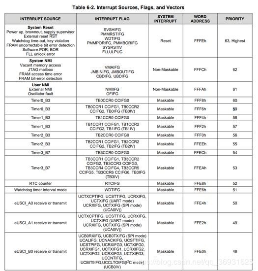

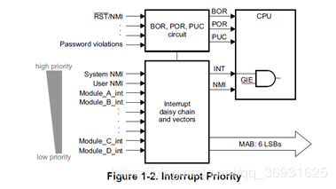

中断管理
学习过微型计算机基础的可能都很熟悉这一块,中断管理嘛,本质上就是一个优先级问题。首先分为可屏蔽中断和不可屏蔽中断,不可屏蔽中断NMI肯定是优先级最高的,只要产生这个中断,那么不论MCU在做什么,立马停下来响应这个中断。其他的则可以使能响应中断,也可以失能。当遇到两个中断情况,则要看这两个中断的优先级来决定了,中断服务程序的响应过程也是比较简单的,入栈PUSH和出栈POP嘛,所以MCU会有一个中断向量表,对应着每个中断的入口地址。
MSP430 MCU不支持硬件上设置中断优先级的,有ICC模块的除外,有ICC模块的时可以设置优先级的。
比如下图时MSPFR2355的中断优先级:(PS:FR2355是有ICC模块的,可以设定比较优先级)

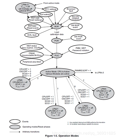

MCU运行模式
先上一个比较乱的运行模式切换图,如上图所示,什么复位呀,LPM模式呀,Active模式呀等等,如何切换到呀,哪些模块运行呀,比较乱,下面稍微讲解一下。
MSP430 MCU之所以能做到超低功耗,主要就是有多种低功耗模式LPM,每种模式下关闭不同的时钟或者资源,甚至时CPU,以实现降低功耗的效果,但是关闭这些资源的时候,肯定会留响应的唤醒机制,如下表所示:
SCG0和SCG1时在SR状态寄存器里的时钟生成标志位(参考指南2)。还有OSC晶振,CPU等,主要就是通过不同的模式下关闭不同的资源,其中LPM3.5/LPM4.5模式是在LPM3/LPM4模式的基础上关闭特定的点实现的,功耗最低,当然在使用过程中也要时刻注意着唤醒的方法和唤醒时间。
如何退出,或者进入指定的LPM模式可以参见user guide,不过使用起来其实就是两条语句:
__bis_SR_register(LPM0_bits | GIE);                   // Enter LPM0 w/ interrupts
__bic_SR_register_on_exit(LPM0_bits); // Exit LPM0
但是使用起来你会发现只有LPM0_bits, LPM1_bits , LPM2_bits , LPM3_bits, LPM4_bits,那么如何进入LPM3.5和LPM4.5模式呢?
如下是进入LPM3.5模式下的程序:(其实就是进入LPM3的基础上关闭PMM)
PMMCTL0_H = PMMPW_H;                    // Open PMM Registers for write
PMMCTL0_L |= PMMREGOFF;                 // and set PMMREGOFF
__bis_SR_register(LPM3_bits | GIE);
注意,从LPM3.5模式下唤醒,肯定是会从复位模式开始的,不过有响应的标志位给用户用来确定是LPM3.5唤醒导致的复位。

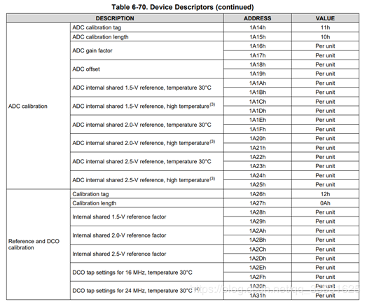

TLV数据
TLV是个什么东西呢? 其实就是一个保存MCU内部一些信息的数据,包括MCU的代号,Die的位置等,当然还有一些校准的数据供用户使用,比如ADC的校准数据,CS的校准数据等。如下图所示:
如上图所示,是MSP430FR2355的TLV数据,可以看到里面包含的基本信息和ADC,DCO的校准信息。
