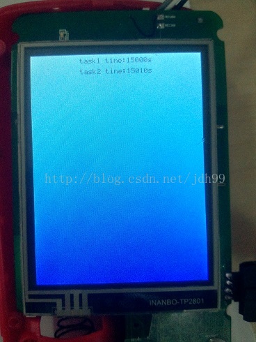

环境:
主机:WIN8
开发环境:MDK4.72
ucgui版本:3.90
ucos版本:ucos-ii
mcu: stm32f103VE
说明:
本示例新建两个任务,并运行。
注意:
1.不同任务的任务优先级必须不一样,否则只运行首先定义的任务
2.从系统时钟设置必须在内核启动后设置,否则会导致OSIntNesting一直为1,从而OS_TaskStat函数因为OSTimeDly函数一直返回0陷入死循环
//系统时钟设置,1ms嘀嗒一次
if (SysTick_Config(SystemCoreClock / OS_TICKS_PER_SEC))
while (1);
效果图:
源码:
#define TASK_STK_SIZE 512
* 静态函数
static void task_start(void *pdata);
static void task1(void *pdata);
static void task2(void *pdata);
* 静态变量
* 任务堆栈空间
static OS_STK Task_Start_Stk[TASK_STK_SIZE];
static OS_STK Task1_Stk[TASK_STK_SIZE];
static OS_STK Task2_Stk[TASK_STK_SIZE];
* 信号量
OS_EVENT *Semaphore;
* 函数
int main(void)
//初始化内核
OSInit();
//创建任务
OSTaskCreate(task_start,(void *)0,Task_Start_Stk + TASK_STK_SIZE - 1,0);
//启动任务
OSStart();
* 任务函数
//载入世界
world_load();
//设置背景色
GUI_SetBkColor(0xb07c17);
GUI_Clear();
GUI_SetColor(GUI_BLACK);
//新建任务
OSTaskCreate(task1,(void *)0,Task1_Stk + TASK_STK_SIZE - 1,1);
OSTaskCreate(task2,(void *)0,Task2_Stk + TASK_STK_SIZE - 1,2);
while(1)
OSTimeDlyHMSM(0,0,3,0);
char str[30] = {0};
uint8_t err = 0;
while(1)
//显示
sprintf(str,"task1 time:%ds",OSTimeGet() * 10);
GUI_DispStringHCenterAt(str, 120, 5);
WM_Exec();
OSTimeDlyHMSM(0,0,1,0);
char str[30] = {0};
while(1)
//显示
sprintf(str,"task2 time:%ds",OSTimeGet() * 10);
GUI_DispStringHCenterAt(str, 120, 20);
WM_Exec();
