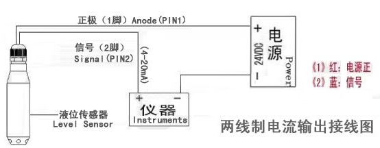

投入式液位传感器是液位传感器众多分类中的一种,主要针对于液压、液位等进行测量,被广泛的额应用于多个领域当中。投入式液位传感器一般采用扩散硅或陶瓷敏感元件的压阻效应,将静压转成电信号,经过温度补偿和线性校正。转换成4-20mADC标准电流信号输出。投入式液位传感器是静压液位测量,液体介质中,某一个深度产生的压力就是测量点以上的介质自身的重量所产生的。它与介质的密度和当地的重力加速度成正比。所以投入式液位传感器测量的物理量其实是压力,通过传感器的标定单位也可以得知。而实际的液位必须通过知道密度和重力加速度这两个参数后,通过换算获得。这样的换算在工业领域中通常是通过二次仪表或者plc进行的。一般适用于石油化工、冶金、电力、制药、供排水、环保等系统和行业的各种介质的液位测量。
投入式液位:投入液体底部,接触式测量,精度差,测量值与密度关系大,需要大气补偿,电缆悬挂安装要固定,湿气大易冷凝的场合不适用。投入式液位传感器缺点表现为测量信号需要换算;无法测量超过125℃的高温介质温度;测量介质的密度必须均匀一致。
