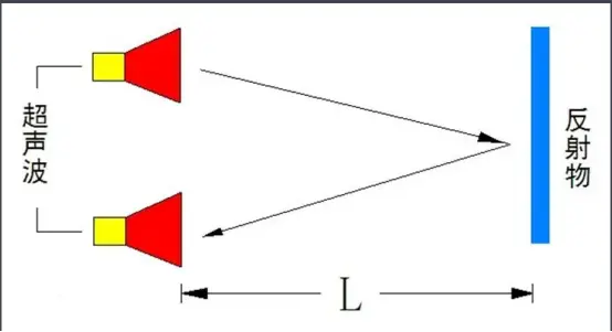

测距原理
原理方面就不在多说了,贴一下仿真图。

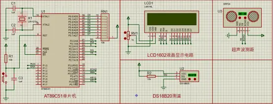

Proteus仿真图
今天分享的超声波测距仿真如图所示,显示部分使用的是LCD1602,由于声波在不同温度下的传播速度不同,所以仿真中使用DS18B20对环境温度进行采集,以便实现超声波的温度补偿。

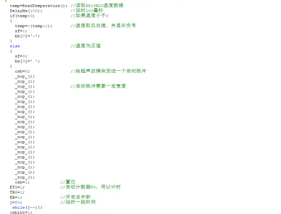

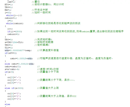

部分程序截图
检测部分程序如上图所示,程序的大致流程为显示初始化->外设初始化->检测DS18B20温度->发送超声波并启动定时器->等待声波信号返回->计算距离->判断距离是否在范围内->更新显示->进入下一个循环。
程序流程
仿真运行时效果如图所示。在该仿真的基础上增加按键、蜂鸣器等外设就可以实现倒车雷达的功能。
