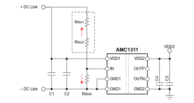

2. 集成高压电阻的温度漂移和使用寿命漂移更低

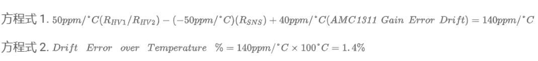

除了节省空间之外,集成高压电阻分压器还可提高精度。以往采用外部电阻的设计具有更高的温度漂移和使用寿命漂移;省去外部电阻可以消除大部分总误差。更具体地说,外部电阻的温度漂移会随时间推移越来越严重。通常,外部电阻分压器在分压器的上半部分使用高压电阻,在分压器的下半部分使用低压 (LV) 电阻。这些低压电阻通常具有不同的类型、结构或材料。集成电阻分压器对上电阻和下电阻使用相同的材料,因此温度系数非常低。电阻分压器的任何剩余误差随后都会在生产中得到校准,这实际上完全消除了电阻分压器误差。考虑以下示例:
图 2:外部电阻设计
图 3:集成电阻设计
外部电阻最坏情况下的漂移误差:
集成电阻最坏情况下的漂移误差:
由于外部电阻可以朝相反方向变化,这相当于总信号链误差的 2/3 以上,额外增加 1%。因此,与高压集成电阻产品不同,外部电阻设计很难在整个温度范围和使用寿命内实现低于 1% 的精度。

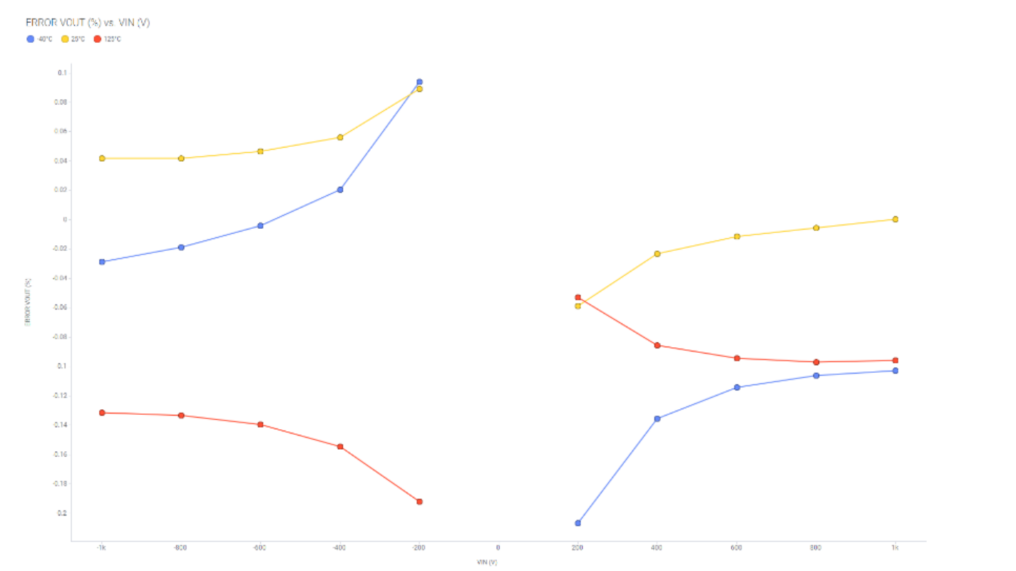

图 4:总输出基准误差百分比与输入电压之间的关系

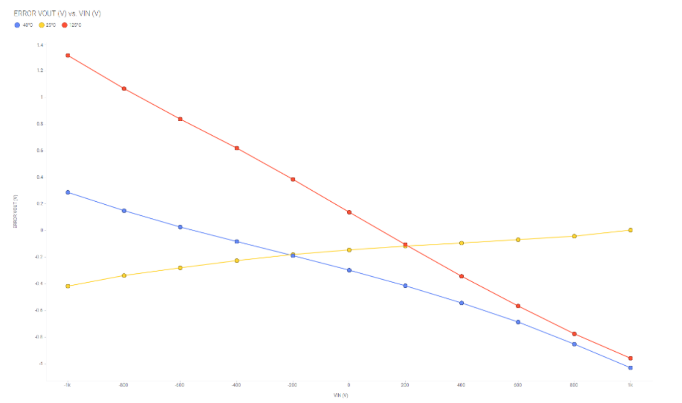

图 5:总输出基准误差电压与输入电压之间的关系
为了进行说明,图 4 和图 5 展示了 AMC038x 器件在整个温度范围内的典型精度。这两张图表明,AMC038x 在 100V 以上可实现低于 0.4% 的精度,并且无需系统级校准,即可在整个温度范围内实现 100V 输入以下 0.5V 绝对误差。保存校准例程可降低用于实现精确电压测量应用的生产成本。

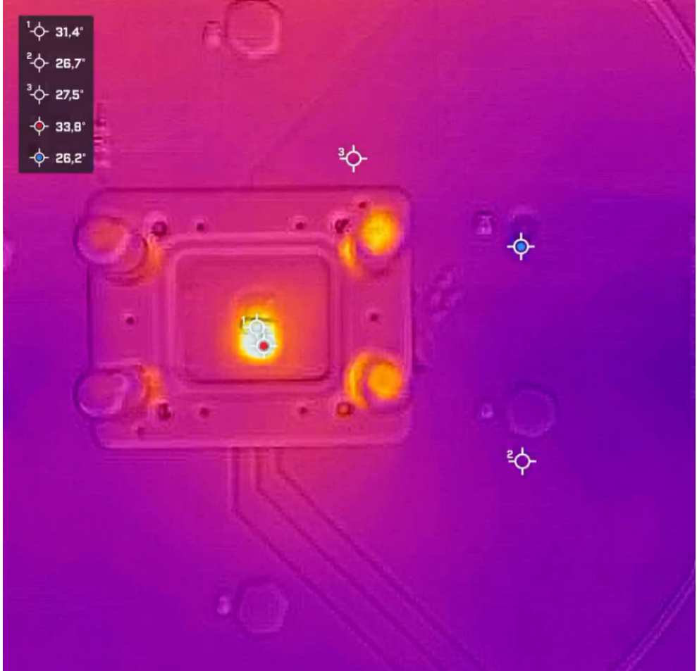

图 6:MC038x 热结果:12.5MΩ
此外,AMC0381D10 热结果证明了该器件系列在极高电压下的稳定性能。在 1000V 下,封装的 θJA 热阻为 107°C/W,预计温升为 8°C,这与实验室测量结果非常一致。这不仅可以接受,还证实了在较高环境温度下的安全性能。

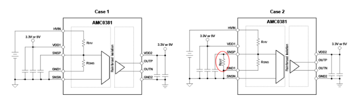

一些应用也可以考虑添加外部电阻来手动调整内部电阻分压器的增益。这是可行的;但需要注意的是,这会重新引入在使用集成电阻器件时几乎可以避免的温度漂移和增益误差。借助集成电阻,高压和低压电阻的增益漂移可以朝同一方向漂移,并在温度范围内保持稳定,实际微乎其微。当引入一个外部电阻 REXT 时,在最坏情况下,内部电阻和 REXT 的增益漂移会朝相反方向变化并对系统增加二次误差。例如,如果用户希望在 1000V 器件上检测 1200V 电压,该用户可以考虑以下演示:
图 7:增益误差电阻分压器变化原理图

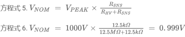

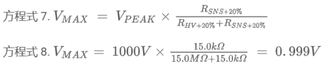

案例 1:在 1000V 器件上检测 1000V (AMC0381R10):
对于 1000V 器件:RHV = 12.5MΩ;RSNS = 12.5kΩ。集成电阻容差为 ±20%。高压和低压电阻 RHV 和 RSNS 朝相同方向漂移。SNSP 引脚上的标称电阻分压器电压:
SNSP 引脚上的最大电阻分压器电压:
输出基准增益误差:
如果未能充分扩大满量程输入范围,则会导致失调电压误差,进而造成更大的满量程误差。有关详细信息,请参阅隔离式电压检测计算器。

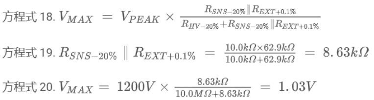

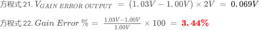

案例 2:使用 1000V 器件 (AMC0381R10) 检测 1200V:
对于 1000V 器件:RHV = 12.5MΩ;RSNS = 12.5kΩ。该设计需要在 SNSP 和 AGND 之间包含一个外部电阻 REXT。这可能会对系统造成二次误差,因此不建议这样做。不得超过器件的绝对最大额定值。
集成电阻的容差为 ±20%,外部电阻的容差为 0.1%。在最坏情况下,REXT 的漂移方向可能会与 RHV 和 RSNS 相反。SNSP 引脚上带外部电阻的标称电阻分压器电压:
SNSP 引脚上带外部电阻的最大电阻分压器电压:
输出基准增益误差:
按原样使用集成电阻器件不会引入任何可测量到的增益漂移。添加一个外部电阻来手动调节这些器件的增益可能会引入额外误差,最坏情况下会对总系统误差增加 3.44% 的增益漂移误差,因此不建议这样做。

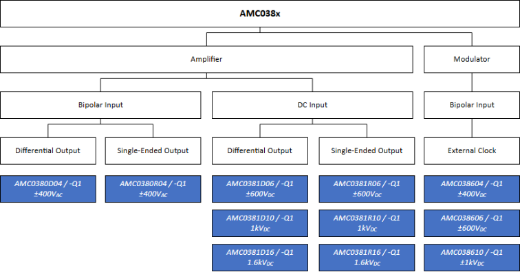

图 8:AMC038x 选择树

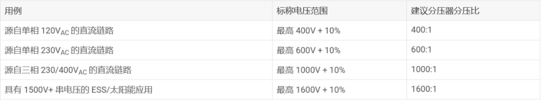

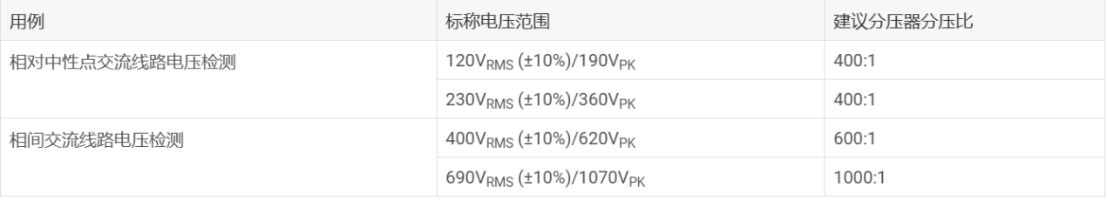

表 1:交流电压检测用例
表 2:直流电压检测用例
AM038x 器件器具有四个固定比率选项,可提供四个不同的输入电压范围:400V、600V、1000V 和 1600V。这些器件还具有三种不同的输出类型:差分模拟输出、单端模拟输出和数字位流调制器输出(图 8)。这些器件通过双极输入选项(表 1)支持交流电压检测,通过直流输入选项(表 2)支持直流电压检测。
