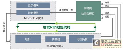

如何保证电机测试平台的高控制精度?
    致远电子MPT 电机测试系统采用先进的智能PID 控制架构,由专业电机测试软件MotorTest、电机运行模块和高精度功率分析仪三部分组成一个闭环反馈系统,电机转速、转矩控制精度高达0.5%,为用户提供最为精准的电机性能分析。
    在测试过程中,高精度功率分析仪对电机的转速、转矩进行实时测量,上传到MotorTest 软件对测试数据与设定值进行比对,若两者有偏差,系统控制模块则对电机的转速\ 转矩进行负反馈调节,然后再次进行采样比对,直至测试数据与设定值在精度范围内一致,再开始进行系统测试与分析,真实呈现电机性能。
图3 MPT 电机测试系统架构图
