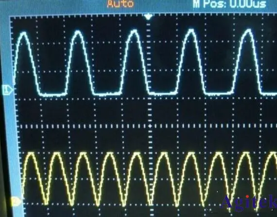

当放大器的工作点选的太低或太高时,放大器将不能对输入信号实施正常的放大。
  1、截止失真:这种失真是因工作点取的太低,输入负半周信号时,三极管进入截止区而产生的失真。
  2、饱和失真:这种失真是因工作点取的太高,输入正半周信号时,三极管进入饱和区而产生的失真

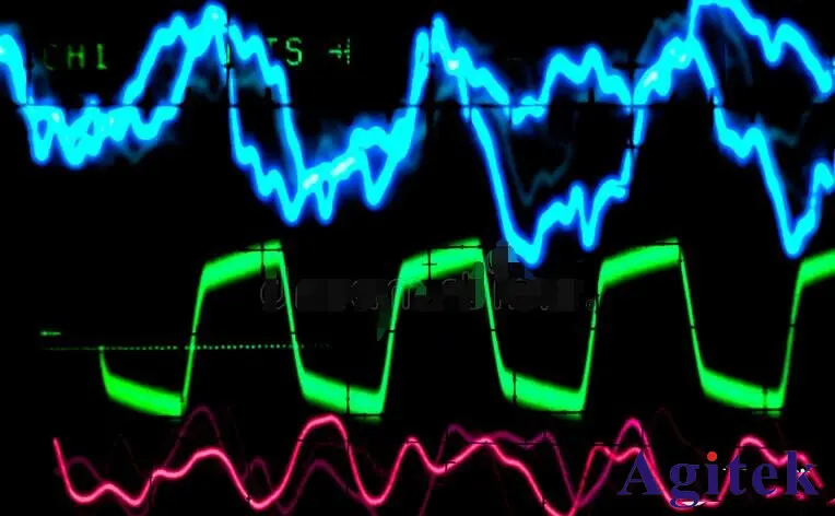

  一般来说泰克示波器波形不稳定,主要有两种可能性:可能是信号源本身,也可能是示波器触发条件没有调好。
  如果是信号本身不稳定,那示波器看到不稳定的波形也没什么不对,相反,要是你调出一个稳定的波形才是有问题呢。如果是触发条件不对,可以参考如下步骤:
  1、选用适当的时间分度 TIME/DIV 和电压分度 VOLTS/DIV
  2、触发源Source 一定要选择在稳定的输入信号端 比如信号从CH1输入 就要选择CH1
  3、调节水平电平 Trig Level 直到旋钮附近Trig灯亮起
  根据不同的信号类型选择合适的触发方式,常见的是边沿触发丹丁陛干桩妨标施钵渐,具体还要根据你的信号来看。示波器都有多种触发方式,触发方法多种多样,只要合适的话,一般最终都会稳定触发的。
