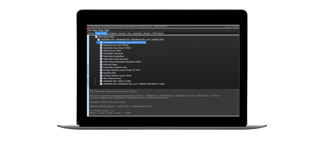

224G DCA 光发射机一致性测试软件(IEEE 802.3dj)
Keysight N1095DJCA是一款符合 IEEE 802.3dj 标准的光发射机一致性测试应用,旨在支持设计优化过程中保证光学性能的一致性测试。该应用在 DCA 平台上提供高保真、可重复的测量结果,并支持新型N1093 DCA-M 采样示波器,从而为下一代光口提供更高的灵敏度和更优的测量裕量。
  • 实现在研发和预生产环境中,对光发射机质量指标——TDECQ和TDECQ-CER进行相关性分析。
  • 通过提供符合 IEEE 802.3dj 测试的 1.6T 单模光收发机自动化测试,缩短调试和验证时间。
  • 提供高灵敏度测量,确保在 224G 数据速率下保持光学性能符合标准要求,并保证足够的性能裕量。
  • 提供全面的测量报告,在数秒内即可将复杂数据转化为可直接交付客户的报告。
