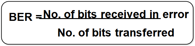

测量误码的行业标准方法是误码率(Bit Error Rao,以下简称“BER”)。BER是衡量系统性能的最基本指标。用错误的位数比上发射的总位数。BER 测量允许您证明您的设备符合性能规格。举个例子,良好 BER 的是 1 x 10-12(1E-12),不合格的 BER 可能是 1 x 10-2(1E-2),不过还是要取决于应用。

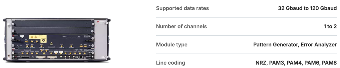

高性能M8000系列BERT
是德科技高性能M8000系列BERT专为高速数字测试而设计,使您能够准确地表征、验证和压力测试接收机,可以实现码型产生,压力注入,误码检测等功能,模块化的设计可以让测试场景更加灵活。广泛应用于数据互连、光收发器、高速内存接口以及下一代串行总线等众多领域,支持包括 PCIe、、 和(100G / 400G / 800G / 1.6T)在内的重要标准。M8000 系列BERT 提供灵活的模块、直观的软件、高级分析应用软件和专家级支持。

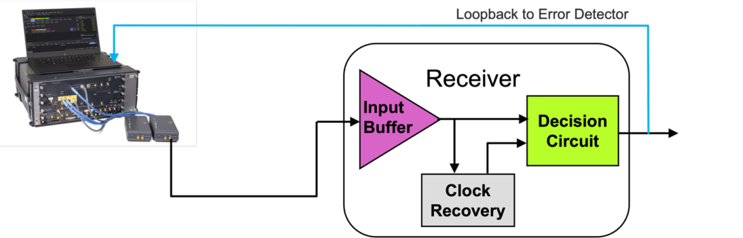

接收机的测试不同于发射机,一般从上很难找出问题,主要是测量BER。我们看下接收机的三大典型测试项目。这三个测试项目分别对应着接收机的三个部分。
图3: BERT用于接收机测试示意图
1. 接收机灵敏度测试(Receiver Sensitivity Test)
灵敏度测试主要是看输入缓冲器端能够接受多低幅度的信号。测试方法如下:
1)使用 BERT 产生测试码型——通常是 PRBS
2)以步进方式降低PG输出幅度
3)重复测试,直到检测到比特错误或达到 BER 阈值
2. 抖动容限测试(Jitter Tolerance Test)
抖动容限测试主要针对恢复模块(Clock and Data Recovery,简称CDR),CDR中有一个锁相环PLL,我们要测试它跟踪低频抖动的能力。测试方法如下:
1)使用 BERT PG 产生测试码型
2)在一个频率和幅度下添加校准的正弦抖动 (SJ)
3)逐步增加 SJ 幅度
4)继续直到检测到比特错误,或达到 BER 限值
5)记录抖动偏差,切换到下一个 SJ 频率并重复实验
3. ITOL (Interference Tolerance Test)
最后判决电路必须运行在有输入噪声的环境中,我们想看看它运行的如何?这就是一个抗干扰测试。测试方法如下:
1)在PG输出测试码型
2)利用仪表注入噪声,可以是共模(+ 和 - 输出同时),也可以是差分模式
3)从低幅度开始,逐步增加干扰幅度
4)持续直到检测到位错误或达到 BER 阈值
