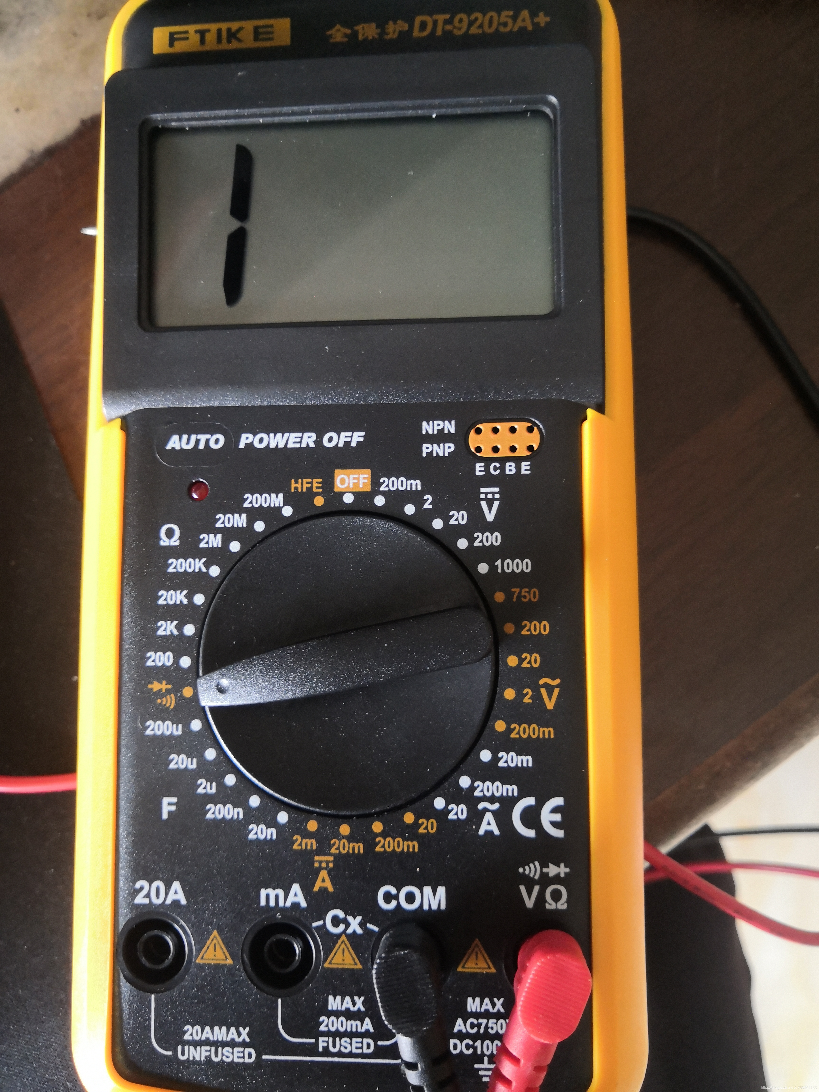

将万用表的黑笔接到COM口,并指到蜂鸣档。
黑笔触碰天线,红笔随意一个接口,如果哪个接口出现蜂鸣声,则代表这个接口就是GND。

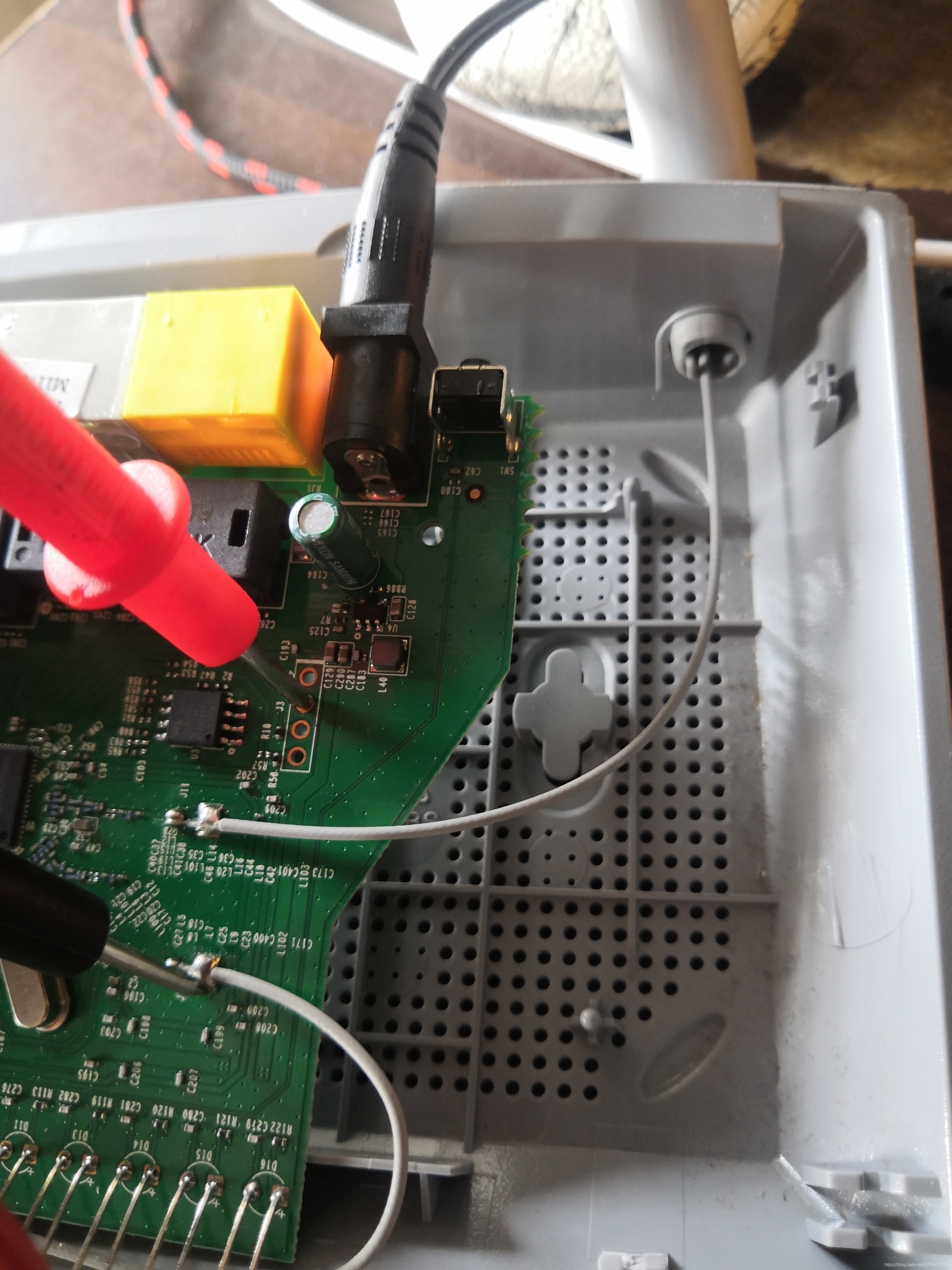

将黑笔接到mA口。
指针指到如图所示之处。
将黑笔触碰天线,红笔随意一个接口,拔插设备电源,如果是RXD则电压大约在3V左右没什么大幅度的跳动,如果是TXD则会大幅度电压跳动。
