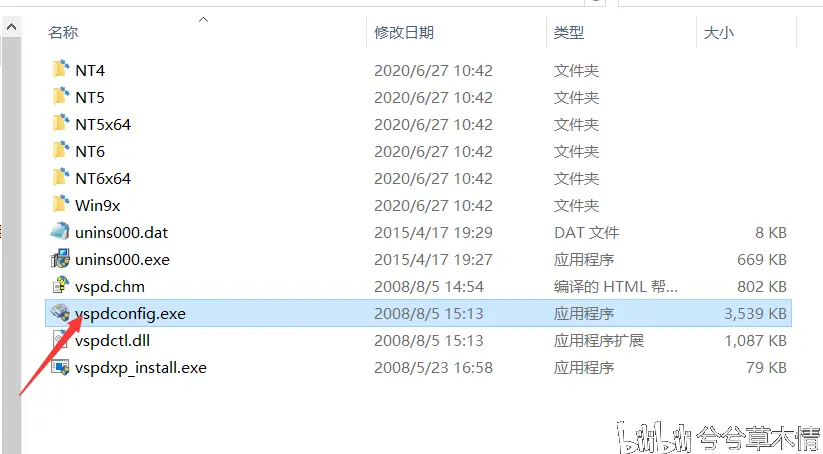

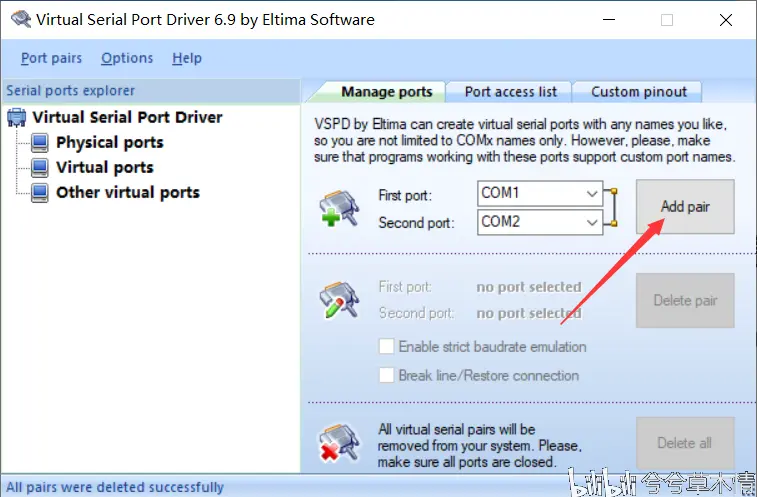

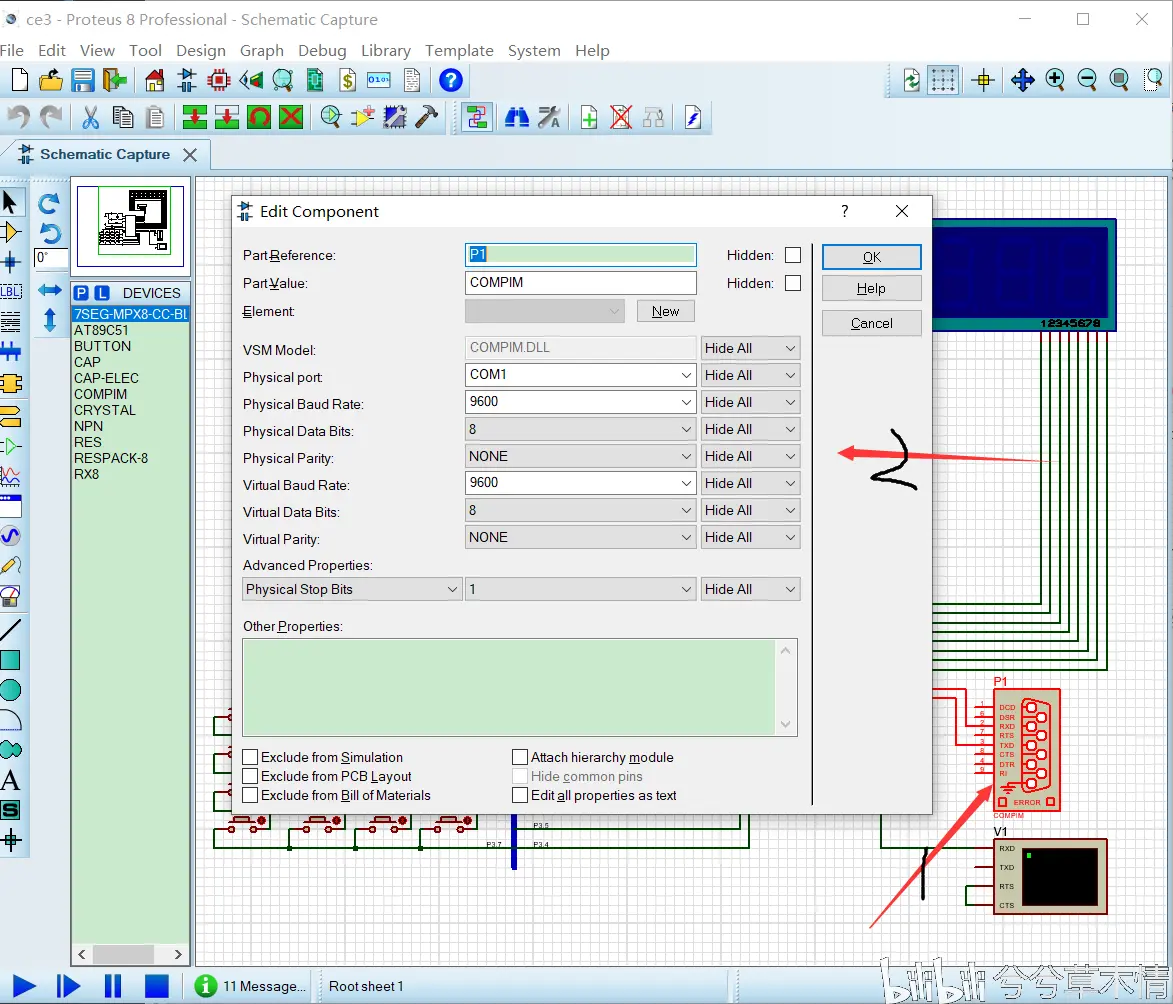

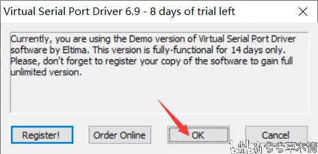

因为是虚拟串口,所以需要创建虚拟串口。

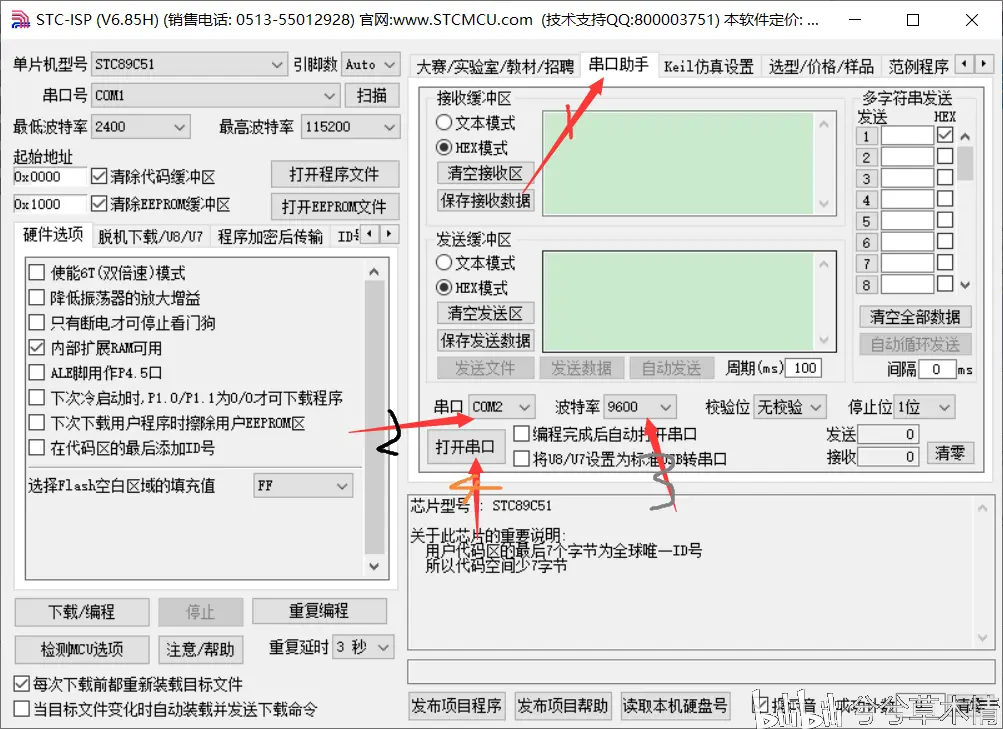

自此虚拟串口添加完成。下面需要串口调试助手应用程序,有很多种的这种应用程序,我用的是

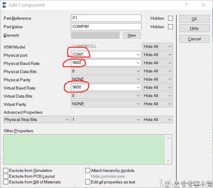

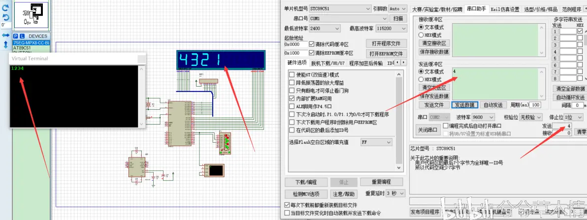

运行->调至“串口助手”窗口,设置其相应的串口(如:串口1、2相对应,这里先将串口助手设置com2,然后在proteus里设置COMPIM(模拟RS232端口)为com1),设置相应的波特率(这个大家可以网上查,一般设置是AT89C51的板子内的晶振频率为11.0592Mhz,对应的波特率为9600)。

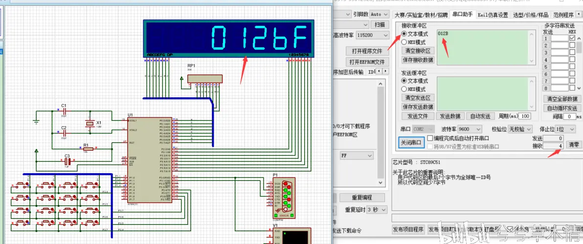

至此,虚拟串口的创建,调试软件的运行已经准备就绪。下面根据相应的题目要求进行实验。我的实验要求一是

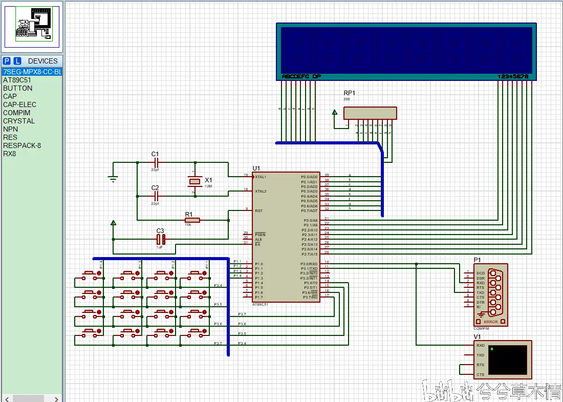

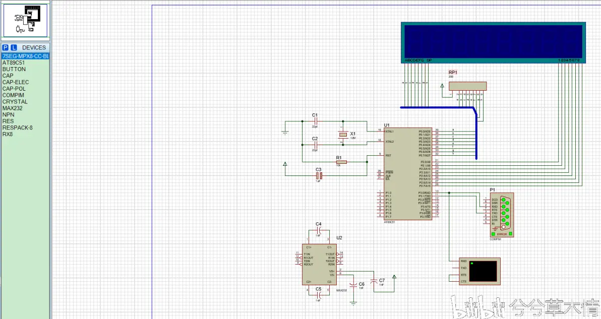

原理图界面:

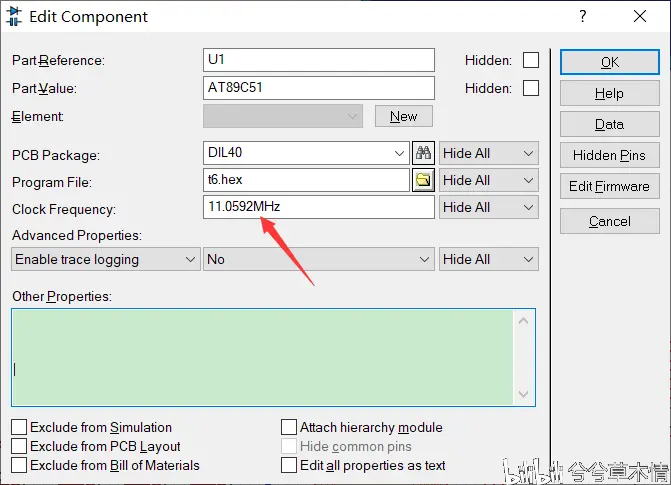

双击AC89C51开发板设置晶振频率
晶振频率11.0592对应波特率9600,设置COMPIM波特率(有关晶振频率和波特率的运算请自行百度)
至此,设置完毕,hex文件我此前已经导入到AT89C51开发板了,所以直接调试看运行结果。
此要求是接收实验,PC串口助手接收单片机发来的按键字符,由仿真结果显示成功。

要求二:
频率和波特率还有串口同上。
原理图:
此前已导入hex文件,直接调试看仿真结果。
因为是串行口,发送和接收都是一个一个字符。由仿真结果知,实验成功。
