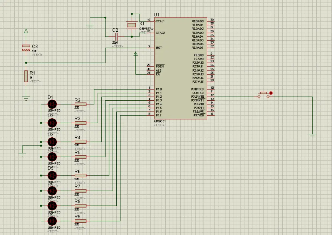

51单片机利用外部中断控制发光二极管的亮灭
2025-09-28 来源:bilibili
电路图
元件清单
#include<reg51.h> //包含头文件,定义51单片机的专用寄存器
#include<intrins.h> //包含内部库函数,提供循环移位和延时操作函数
void INT0_inti();
int LED=0x01;
void main()
INT0_inti();
   while(1)
      P1=LED;
void INT0_inti() //外部中断0初始化
  EA=1;       //开启总中断
  IT0=1;     //设置下降沿触发 TCON
  EX0=1;     //允许外部中断0中断 IE
void INT0_ISR()interrupt 0
 LED=_crol_(LED,1);
cut-off
#include<reg51.h> //包含头文件,定义51单片机的专用寄存器#include<intrins.h> //包含内部库函数,提供循环移位和延时操作函数void INT0_inti();int LED=0x01;void main(){   INT0_inti();
   while(1)
      P1=LED;
   }}void INT0_inti() //外部中断0初始化{
  EA=1;       //开启总中断
  EX0=1;     //允许外部中断0中断 IE}void INT0_ISR()interrupt 0{
 LED=_crol_(LED,1);
