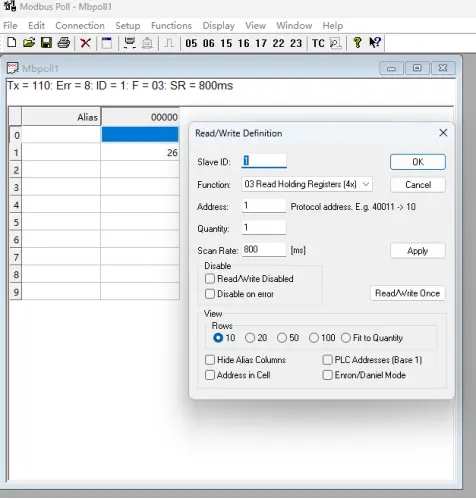

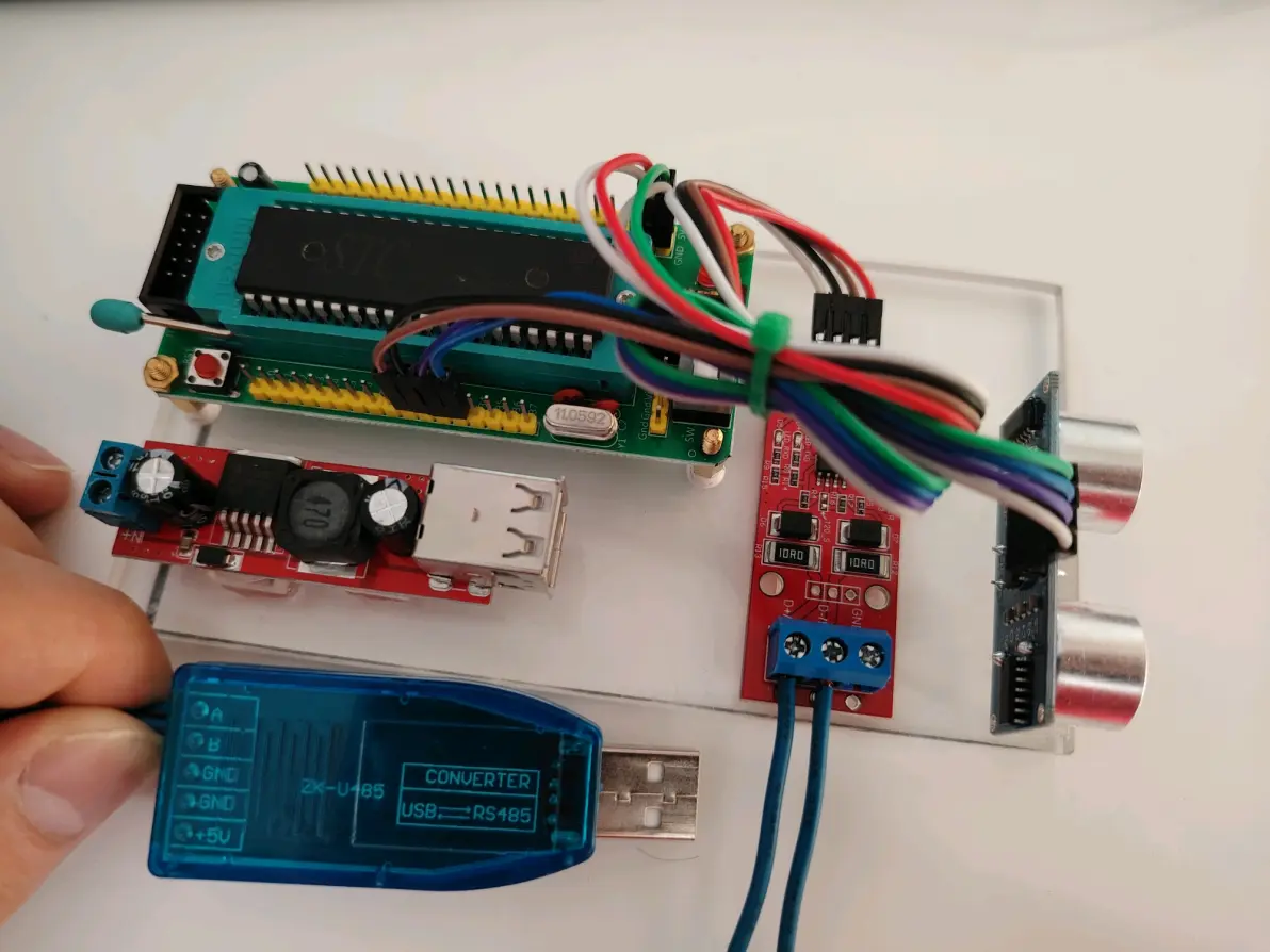

大家好,今天准备发布一篇我制作测量模块的过程,首先说一下大概思路用SR04超声波测距模块测得距离然后基于stc51单片机将测得的距离通过modbus rtu协议发送给200SMART plc。
首先粗略的讲一下用51单片机加SR04怎样实现测距,单片机要做的工作就是给trig引脚通电然后断开,计算echo引脚高低电平变化时间,这个变化时间通过计算便是测量距离,这种编程例程很多,直接网络搜索或者从购买模块的商家要都能得到。
然后就是51单片机实现modbus rtu协议,由于51单片机存储容量小,并且就是简单的读取距离,所以只用功能码3,并且从站地址写在程序里不可更改。
最后需要通过一个TTL转485模块将单片机和PLC连接起来从而实现485通讯

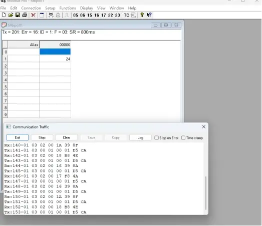

通过modbus poll 调试软件完全可以读到测得的距离
1,单片机选用stc 89c52rc 具有3个定时器
2,选用了TTL转485模块放弃了max485模块的方案
3,测距模块就是普通的HC-SR04
4,调试的时候还需要USB转485模块
5,另外多加了一个24伏转5伏的供电模块方便电源连接
