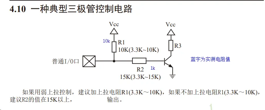

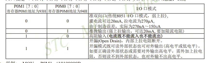

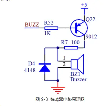

STC单片机IO电流特点:拉电流远小于灌电路
选用PNP三极管(未测试,此接法电流流入单片机,应该可行)PS:无源蜂鸣器要加续流二极管,有源的则不要加。

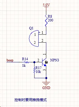

2.选用NPN三极管,要想办法加大驱动电流。如下的电路:当IO口为准双向口时,无法驱动;当设置为推挽模式时,正常驱动。
查看STC芯片手册。可加一个上接电阻,增加三极管B级电流。

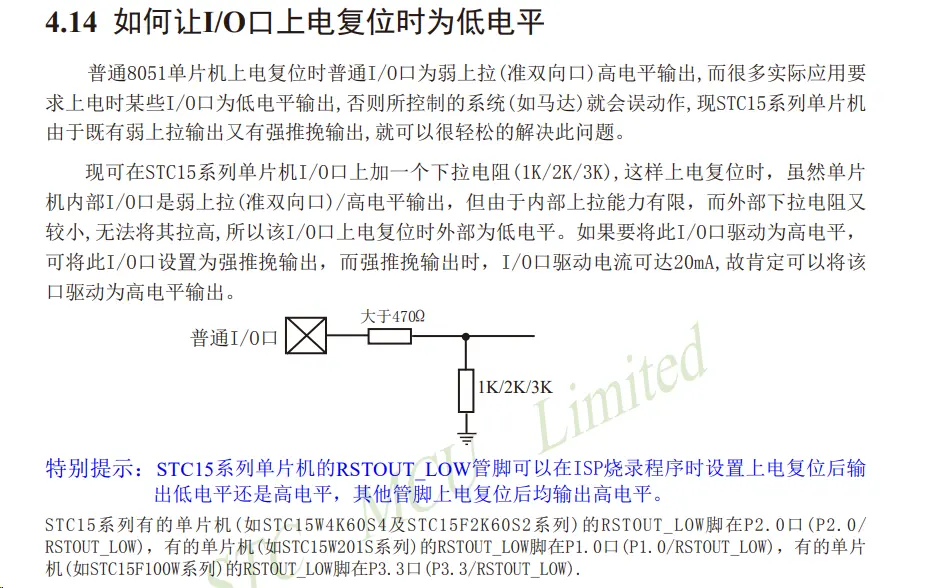

同时。为了使IO口确保上电复位为低电平。可加上拉。再设置推挽工作模式驱动 。即以上第2点所述。

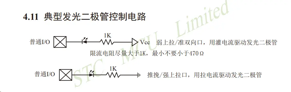

当用普通模式拉电流控制LED时,IO置1,但是测得的电压约为2.8V  led左边约为2.7V
  I=(2.8-2.6)/1K=200uA  。与准双向口的拉电流270uA的说法一致。

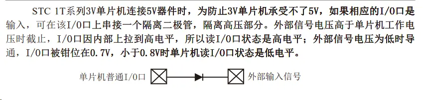

3V单片机读取5V高电平,巧妙使用二极管
