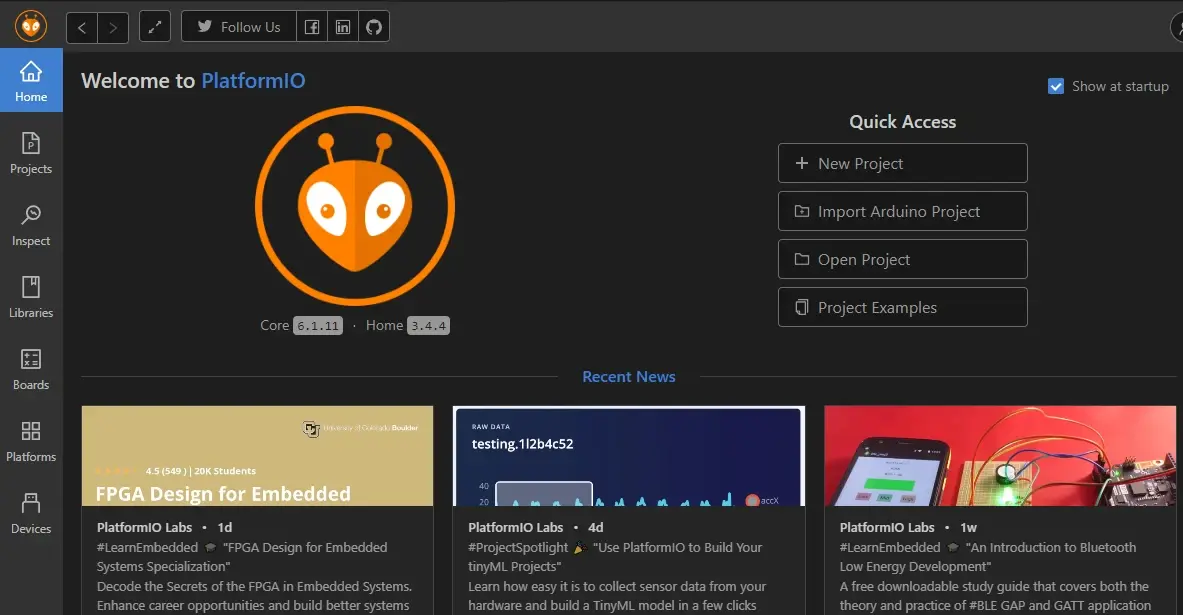

1.vscode安装platformio插件.
安装好以后,vscode下部状态栏会出现platformio home图标,点击进入platformio主页。
2.新建stc51项目。
在platformio主界面进入左侧Projects条目,选择新建项目。
项目选择stc芯片型号,注意要选择自己单片机的型号。
项目可以选到自定目录,不过需要专门设置,注意一下就行了。

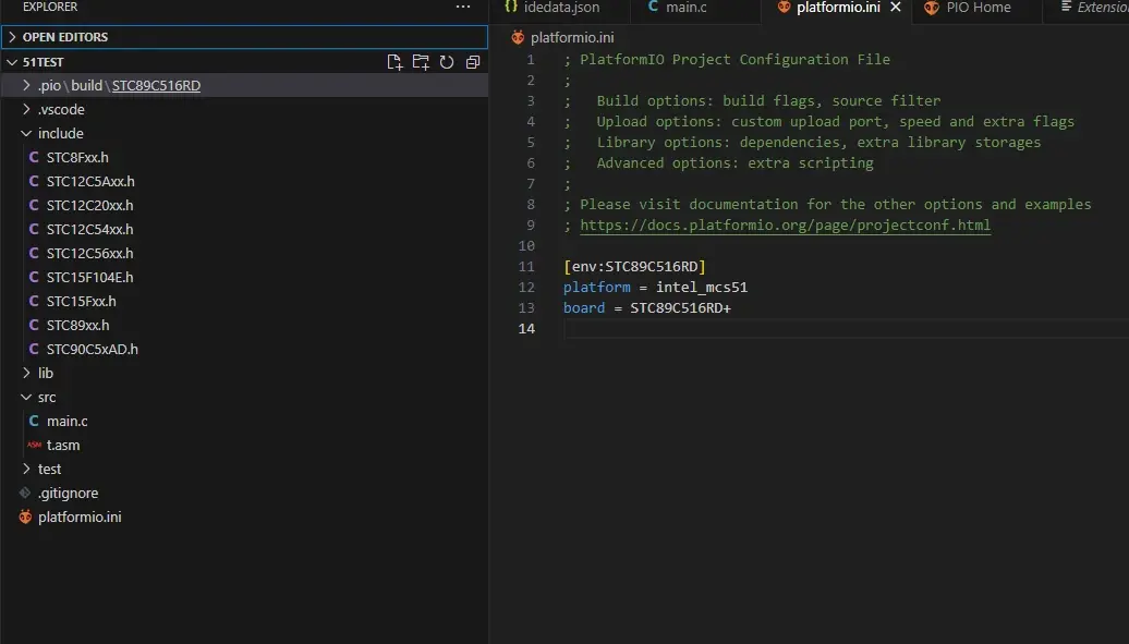

3.添加专用于vscode的头文件。
用原有的针对keil的头文件不行,要使用专门针对sdcc编译器的头文件。
在这里:
因为无法添加外链,只能截图,把这个项目下载下来。
再这个项目下的目录中:
platform-intel_mcs51-developexamplesstc-headersrc
有针对sdcc的stc51头文件。
根据情况选择一个,复制到项目中。
我都复制过来了。
根据需要使用不同的头文件就行了。

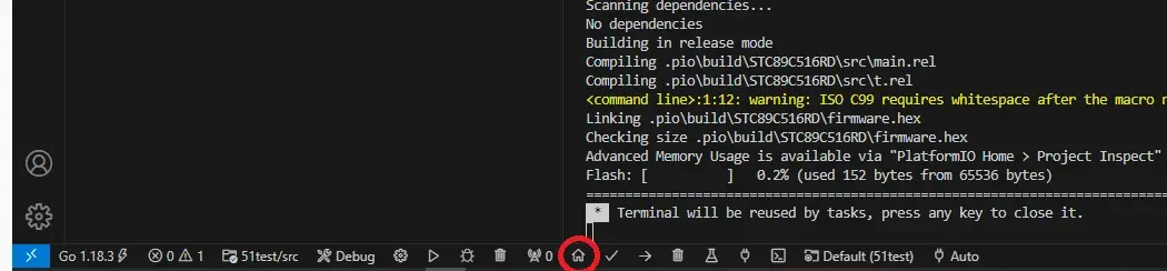

选择编译应该能直接通过,使用stc的烧写工具烧写就行了。
firmware.hex在: {项目根目录}/.pio/build/{项目名称} 目录下。
