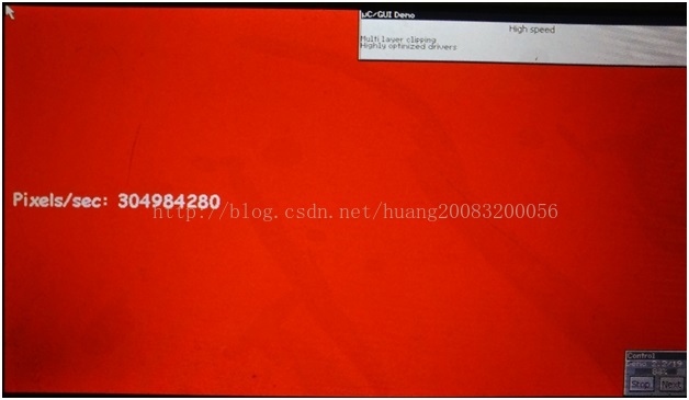

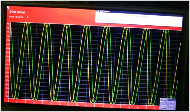

4. uCGUI  Demo应用
应用程序中调用对应的uCGUI的例程Demo,其效果例如以下:
