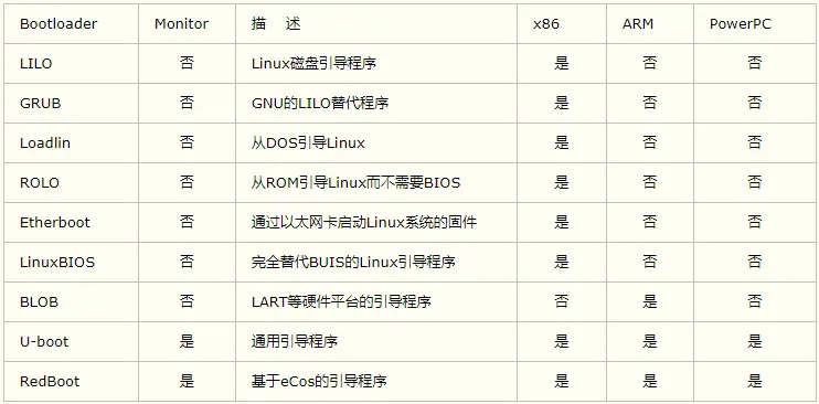

1.1 BootLoader
BootLoader 是系统上电时运行的一段初始化代码,用于引导完整的操作系统,然后将控制器交给操作系统。 这段 BootLoader 程序会先初始化 DDR 等外设,然后将 Linux 内核从 Flash(NAND,NOR FLASH,SD,MMC 等)拷贝到 DDR 中,最后启动 Linux 内核。
另外,某些 BootLoader 可能含有一些高级特性,如校验操作系统镜像,从多个操作系统镜像中选择引导合适的操作系统, 或者添加网络功能,让系统自主从网上寻找合适的镜像并且进行引导等等。
1.2 U-Boot
U-Boot(Universal Boot Loader) 是一个主要用于嵌入式系统的引导加载程序。可以支持多种不同的计算机系统结构,包括 PPC、ARM、AVR32、MIPS、x86、68k、Nios 与 MicroBlaze。这也是一套在 GNU 通用公共许可证之下发布的自由软件。U-Boot 的主要作用是用来启动操作系统内核,它分为两个阶段,即 boot + loader, boot 阶段启动系统,初始化硬件设备,建立内存空间映射图,将系统的软硬件带到一个合适的状态, loader 阶段将操作系统内核文件加载至内存,之后跳转到内核所在地址运行。U-Boot 发展至今,已经可以实现非常多的功能,比如支持液晶屏、网络、USB 等高级功能。
