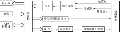

模拟量到数字量的转换被称为模-数转换,或简称A-D转换(Analog to Digital Convertion),实现A-D转换的电路被称为A-D转换器,简称为ADC(Analog to Digital Converter)。类似地,数字量到模拟量的转换被称为数-模转换,或简称D-A转换(Digital to Analog Convertion),实现D-A转换的电路被称为D-A转换器,简称为DAC(Digital to Analog Converter)。
图5-41为一个典型单片机应用系统的结构框图,其中:①传感器可将温度、湿度和压力等非电信号转换成电信号;②信号调理环节对信号进行放大和滤波等处理;③功率放大环节将D-A转换后的信号进行功率放大,以满足执行机构对驱动能力的要求;④显示器和键盘属于人机交互环节,可向用户反馈系统工作状态信息或接收用户的指令;⑤开关量控制的执行机构(如继电器等)可以被单片机的数字量控制。
图5-41单片机应用系统结构框图

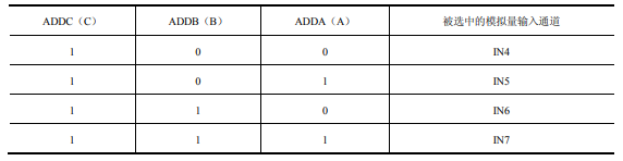

因为8路模拟量输入共用一个8位A-D转换器和一组数字量输出引脚,所以必须利用8路模拟量开关进行模拟量通道选择,以实现多通道的分时转换。被选中的模拟输入通道由3位地址信号ADDA、ADDB和ADDC的值确定,具体对应关系见表5-14。

1)地址引脚ADDC、ADDB和ADDA,用于模拟输入通道的选择,见表5-14。
