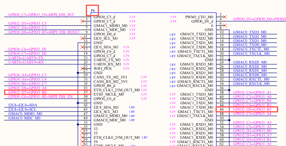

从硬件原理图可知,ELF 2开发板共使用4个连接器,其中"P4"代表第4号连接器。需要先定位到该连接器,再查找其46号和37号引脚。
P4_46引脚对应开发板功能:GPIO2_D0--GPIO3_B5(左侧GPIO2_D0为3576开发板引脚功能,右侧GPIO3_B5为3588芯片引脚功能)。
P4_37引脚对应开发板功能:GPIO2_D7--GPIO3_B6(左侧GPIO2_D7为3576开发板引脚功能,右侧GPIO3_B6为3588芯片引脚功能)。

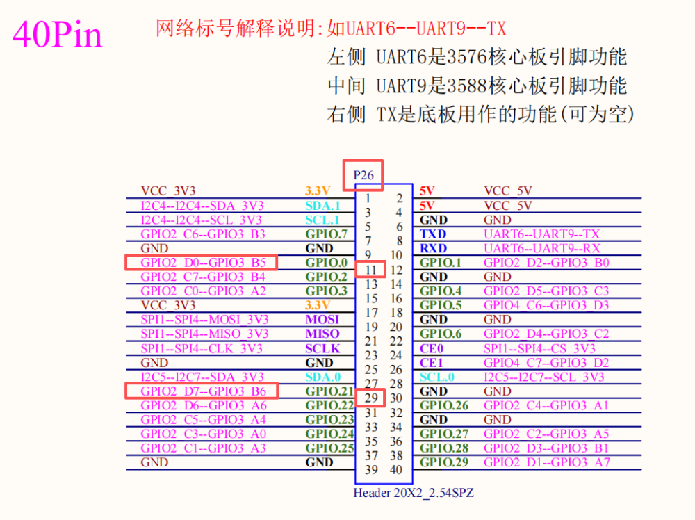

1.3定位开发板物理位置
核心板的功能引脚通过连接器传输到底板,下面需要确认目标引脚在底板上的具体物理接口位置。
在原理图中分别搜索GPIO2_D0--GPIO3_B5和GPIO2_D7--GPIO3_B6网络标号:
GPIO2_D0--GPIO3_B5(P4_46引脚对应的网络标号)对应开发板P26接口的11引脚。
GPIO2_D7--GPIO3_B6(P4_37引脚对应的网络标号)对应开发板P26接口的29引脚。

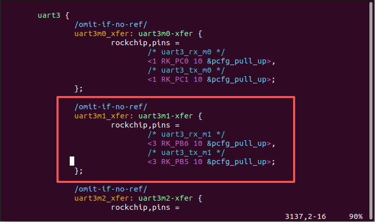

2.1IOMUX配置
确定引脚后,需要在设备树中配置IOMUX参数以确保引脚正确工作在UART3模式。打开kernel/arch/64/boot/dts//rk3588s-pinctrl.dtsi文件,找到UART3相关定义,其中uart3m1_xfer节点已明确配置GPIO3_B6(UART3_RX_M1)和GPIO3_B5(UART3_TX_M1)的复用参数,配置内容如下:

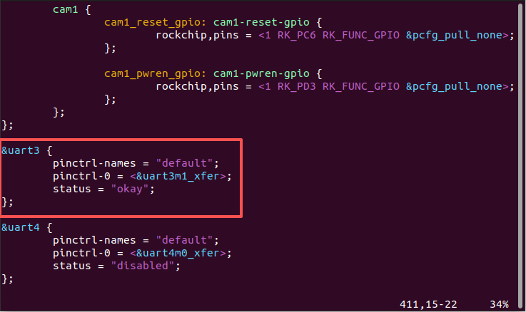

2.2设备节点配置
完成IOMUX配置后,需要在设备树中启用UART3设备节点。打开kernel/arch/arm64/boot/dts/rockchip/elf2-3588-common.dtsi文件,添加UART3节点引用,指定引脚配置为uart3m1_xfer,启用节点功能,配置如下:

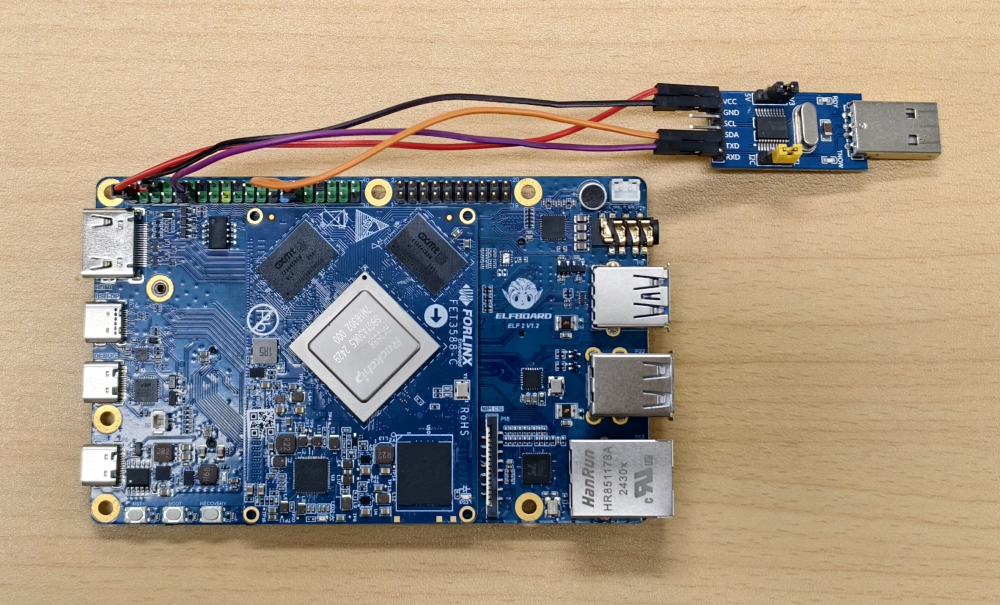

4.1测试准备
注意事项:UART引脚电平范围为0~3.3V,严禁接入超过3.3V的电压,避免硬件损坏。
测试工具路径:
硬件连接:通过TTL转模块连接开发板与,按照模块引脚定义对应连接 UART3_TX、UART3_RX 、VCC以及GND。
TTL转USB模块与【RK3588】ELF 2开发板硬件连接如图:

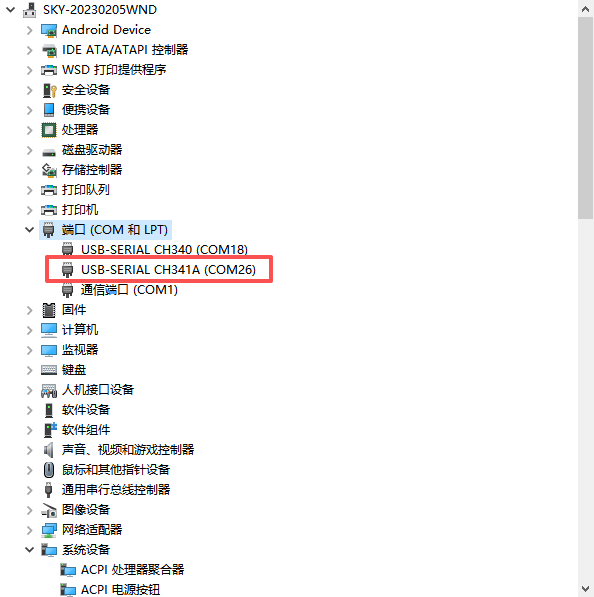

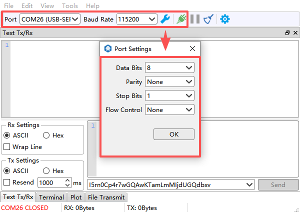

4.2串口参数配置
开发板上电后,在电脑设备管理器中查看TTL转USB模块识别的COM口(示例为 COM26,以实际识别准)。
打开电脑串口工具,选择COM26、设置波特率115200,点击蓝色端口设置图标进行设置,8位数据位、1位停止位、无校验、无流控制,点击OK,点击绿色图标打开串口。

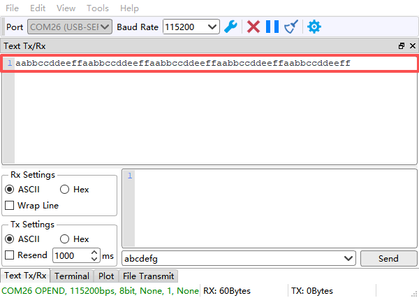

4.3发送数据测试
在开发板终端执行以下命令,自动发送测试数据 “aabbccddeeff”:
root@elf2-buildroot:~# cmddemo_serialport ttyS3 -o -b 115200 -t aabbccddeeff 1 baudra=115200,data_bit=8,stop_bit=1,check='O' set done! [nwrite=12] aabbccddeeff //发送的数据
命令执行后,串口工具会持续接收该测试数据,可在接收区查看结果。

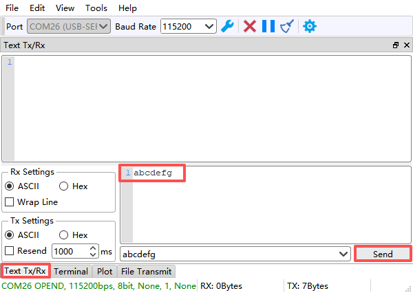

4.4接收数据测试
在开发板终端执行以下命令,启动接收模式:
root@elf2-buildroot:~# cmddemo_serialport ttyS3 -b 115200
在串口工具的发送区输入测试数据(示例为 “abcdefg”),点击发送:
开发板终端会显示接收到的数据:
root@elf2-buildroot:~# cmddemo_serialport ttyS3 -b 115200 baudrate=115200,data_bit=8,stop_bit=1,check='N' set done! [nre=7] abcdefg //接收到的数据
