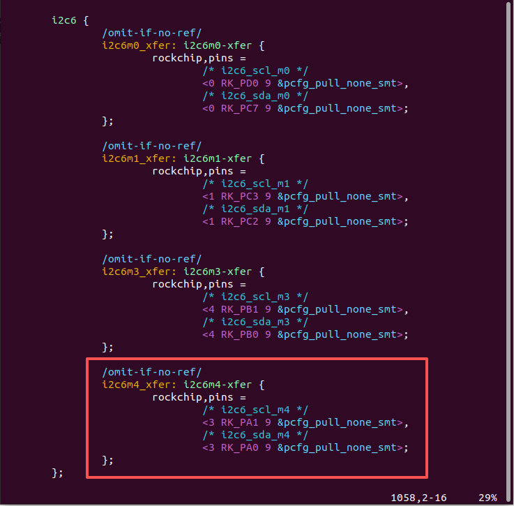

2.1IOMUX配置
确定引脚后,需要在设备树中配置IOMUX参数以确保引脚正确工作在I2C6模式。打开以下文件:
kernel/arch/64/boot/dts//rk3588s-pinctrl.dtsi
找到UART3相关定义,其中uart3m1_xfer节点已明确配置GPIO3_A1(I2C6_SCL_M4)和GPIO3_A0(I2C6_SDA_M4)的复用参数,配置内容如下:

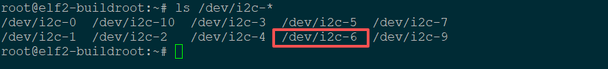

2.开发板启动后,/dev目录会自动生成I2C6对应的设备节点i2c-6,通过以下命令验证节点是否存在:
root@elf2-buildroot:~#ls/dev/i2c-*

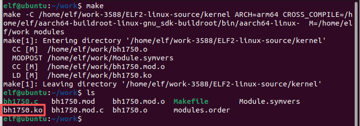

4.2.2编译驱动
在/home/elf/work目录下执行make命令,生成bh1750.ko驱动模块:
elf@ubuntu:~/work$make

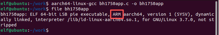

执行交叉编译命令,生成可执行文件:
elf@ubuntu:~/work$ aarch64-linux-gcc bh1750app.c -o bh1750app elf@ubuntu:~/work$ file bh1750app
通过file命令确认应用为ARM架构(支持开发板运行)。
