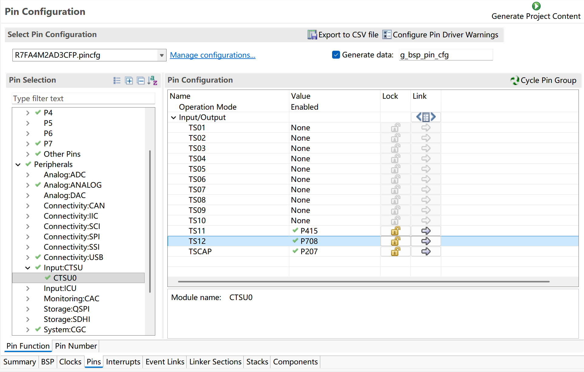

以后一路点击确定,来到图形化配置界面,在这里我们需要初始化一个的stk,首先使能CTSU以及相关引脚
之后新建一个Touch的stack,按要求进行DTC的配置,最后点击保存,生成代码。

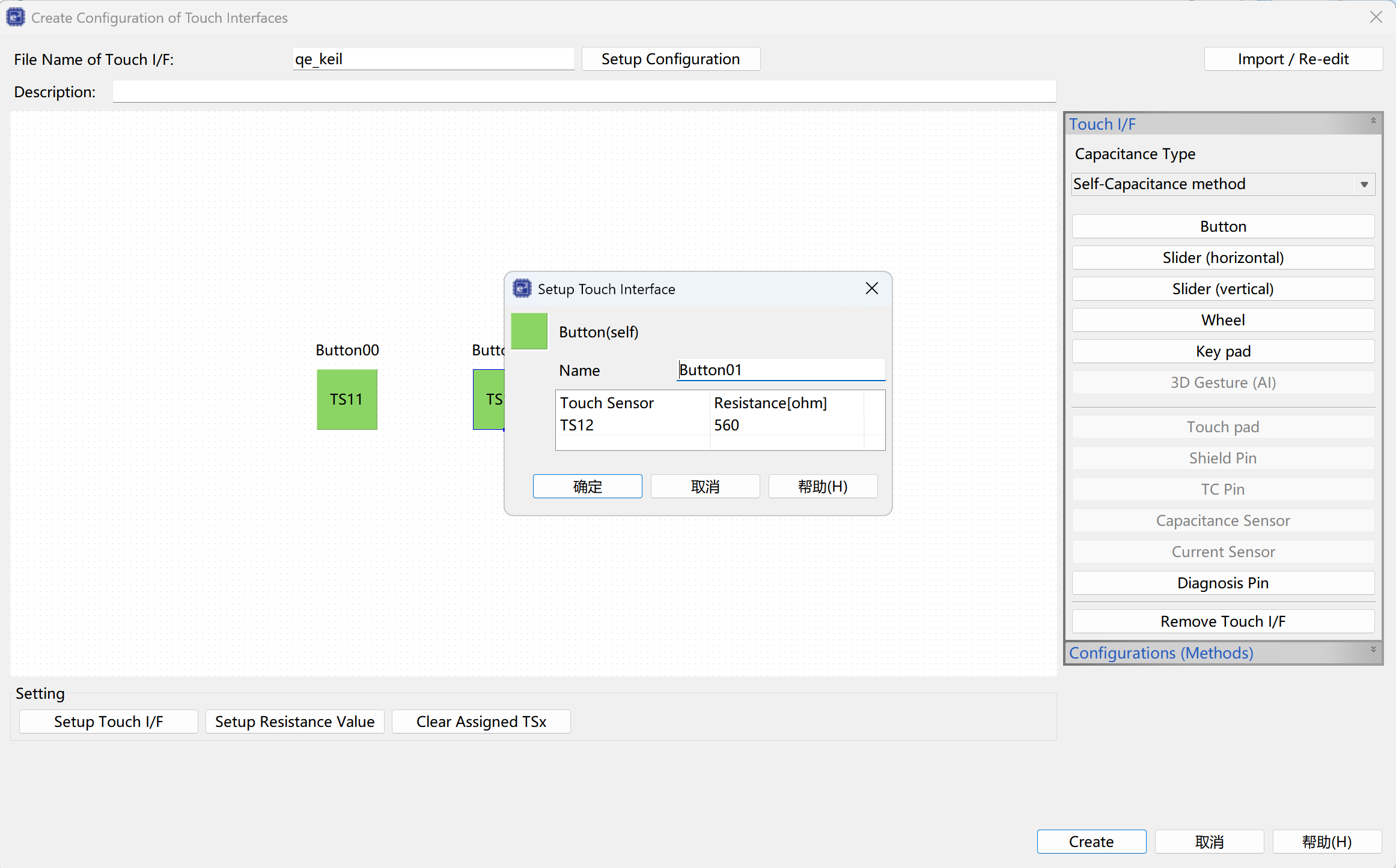

之后从瑞萨视图中开启CapTouch Workflow,按照指令一步一步进行配置。新建一个配置,在其中映射硬件上的两个按键,按键配置为相应引脚和原理图上的510Omega阻值。最后点击create,连接jlink以及开发板,进行参数的调优。
点击output,相关配置文件输出在qe_gen目录下,点击下方的show sample可以看到官方给的按键配置示例,我们从这个示例中进行简单更改就可以实现自己想要的功能。

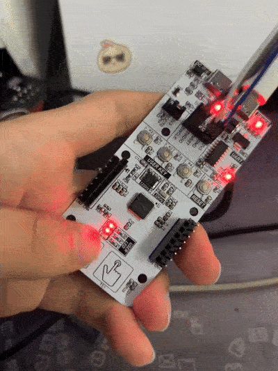

以上初步实现了按键功能。
