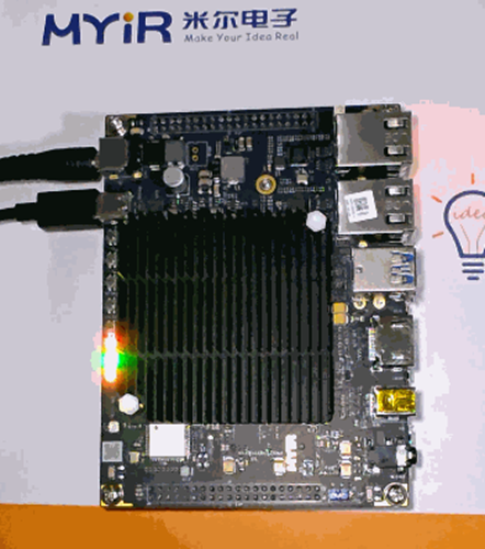

RK3576 工作状态

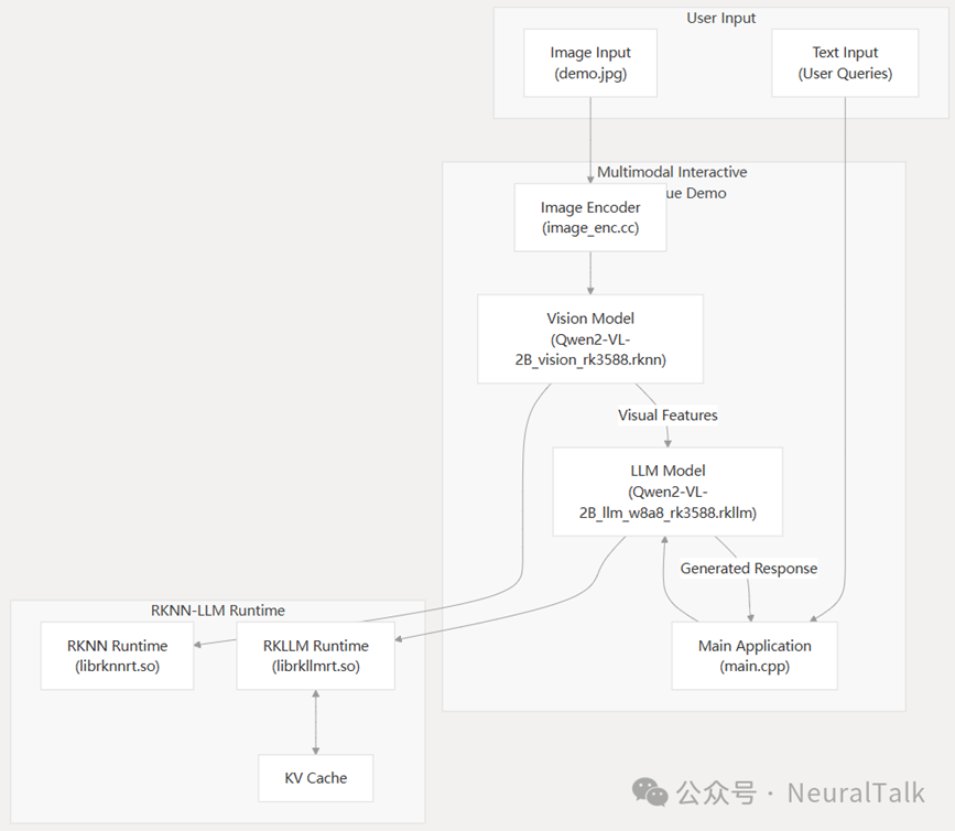

RK3576 多模态交互对话方案基于 RKLLM 的核心运作,依赖于图像视觉编码器、大语言模型与对话管家这三大模块的协同配合,三者各司其职、无缝衔接,共同构建起完整的多模态对话能力。
多轮对话系统架构
1.图像视觉编码器(Vision Encoder)
• 模型选择:采用 qwen2_5_vl_3b_vision_rk3576.rknn 模型(本文)。
• 核心作用:将输入图像压缩为视觉 token 如 256 个视觉 token,直接输入至大语言模型中,实现图像信息向语言模型可理解格式的转换。
2. 大语言模型(LLM Core)
• 模型选择:搭载 qwen2.5-vl-3b-w4a16_level1_rk3576.rkllm 模型,采用 W4A16 量化方案(本文)。
• 模型规模:参数规模达 30 亿,KV-Cache,为对话推理提供核心的语言理解与生成能力。
3. 对话管家(Dialogue Manager)
基于纯 C++实现,采用单线程事件循环机制,承担着对话流程的统筹调度工作,具体职责包括:
• 多轮对话的 KV-Cache 维护与手动清除;
• Prompt 模板的动态渲染;
• 用户输入的解析处理与推理结果的回显展示。

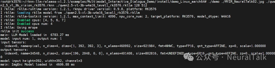

模型初始化
首先加载大语言模型(LLM),并配置模型路径、max_new_tokens(生成内容最大 token 数)、max_context_len(最大上下文长度)、top_k、特殊 token 等关键参数;随后加载视觉编码模型(imgenc),为后续图片处理做好准备。
RK3576 平台运行多模态对话 Demo 的终端日志,显示视觉与语言模型成功加载,包含模型版本、硬件配置及张量信息,完成多模态交互前的初始化。

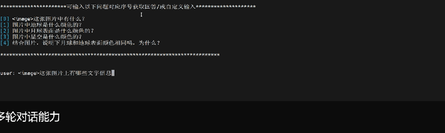

程序会提供预设问题供用户选择(官方案例中也有输入序号,可以快速提问),同时支持用户自定义输入,核心交互逻辑通过以下机制实现:

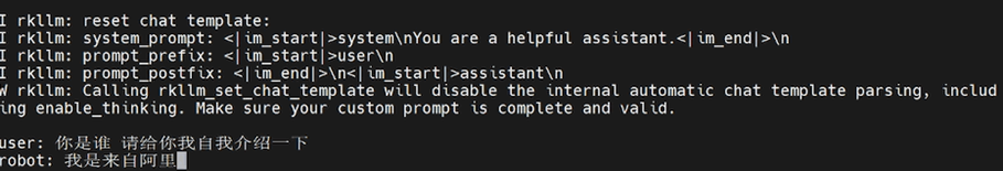

• Prompt 工程:动态定义模型“人设”:采用三段式 Prompt 模板,通过rkllm_set_chat_template()动态注入模型,无需重新训练即可切换人设,支持中英文双语系统提示。
模板示例如下:
You are a helpful assistant.
{用户输入}

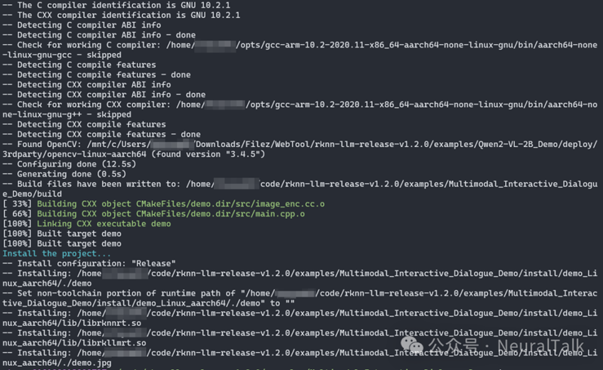

2.2 一键编译
针对不同操作系统提供便捷的编译脚本,我们是 Linux 系统执行./build-linux.sh,编译结果如下:
产物目录为:
install/demo_Linux_aarch64/
├─ demo # 主程序可执行文件
└─ lib # 依赖动态库

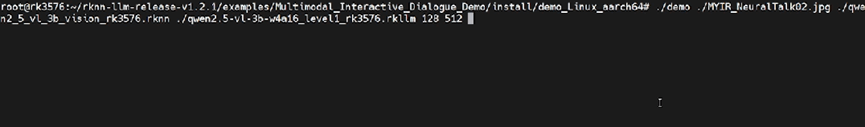

通过 U 盘或者手机将编译好的产物文件、模型、图片上传到开发板上,然后在多轮对话的实例的目录下,执行以下命令:
cd /data/demo_Linux_aarch64
export LD_LIBRARY_PATH=./lib
./demo demo.jpg vision.rknn llm.rkllm 128 512
其中,部署命令需传入 5 个核心参数,分别对应:
• image_path:输入图片路径
• encoder_model_path:视觉编码模型路径
• llm_model_path:大语言模型路径
• max_new_tokens:每轮生成的最大 token 数(控制回答长度,避免溢出)
• max_context_len:最大上下文长度(限制历史对话+当前输入总长度,防止显存占用过高)

每轮对话我都有截动态图,可以感受下体感速度。

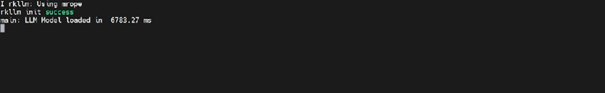

rkllm 模型加载 6.7 秒 视觉编码 rknn 模型进行处理,生成图片的 embedding 向量,完成图像特征的提取,4.5 秒
可以明显感受到这两个过程是串行的,如果异步处理可以更快。

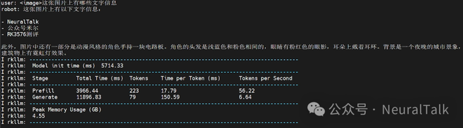

多轮对话1:这张图片上有哪些文字信息
感受一下第一次出词的耗时
多轮对话1:这张图片上有哪些文字信息

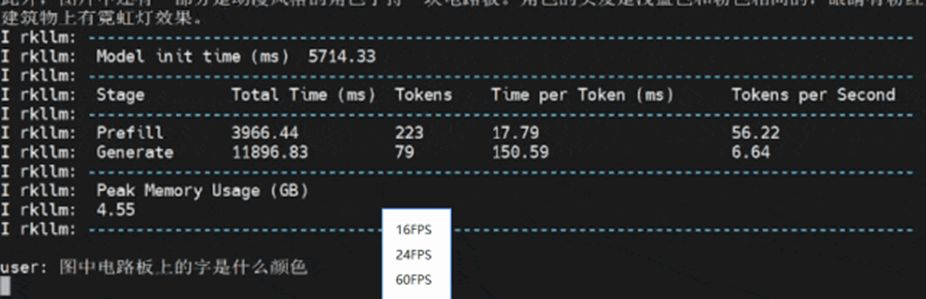

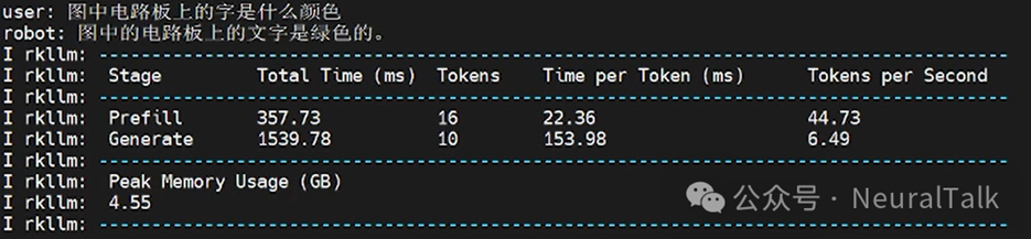

多轮对话2:图中电路板上的字是什么颜色
第二次回答就非常快,有一个很短暂的等待时间
多轮对话2:图中电路板上的字是什么颜色

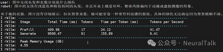

多轮对话3:图中女孩头发和衣服分别是什么颜色
多轮对话3:图中女孩头发和衣服分别是什么颜色,问题基本回答正确,速度和正常阅读速度差不多 多轮对话3:图中女孩头发和衣服分别是什么颜色

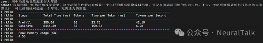

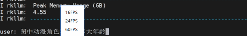

多轮对话4:图中动漫角色看起来多大年龄
多轮对话4:图中动漫角色看起来多大年龄
多轮对话4:图中动漫角色看起来多大年龄

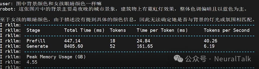

多轮对话5:图中背景颜色和女孩眼睛颜色一样嘛

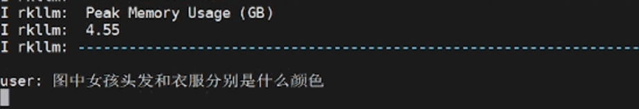

记不住了,因为我们设置的rkllm_infer_params.keep_history = 1
代码中keep_history = 1是开启上下文记忆功能,即模型应记住前序对话中的关键信息,如 “女孩眼睛颜色”“背景颜色”,而 “记不住” 是记忆功能未生效的表现,原因可能除了超过历史上下文预设的阈值,有时还有可能是因为上下文长度超限(max_context_len=512),或者KV-Cache 清理机制误触发等。
