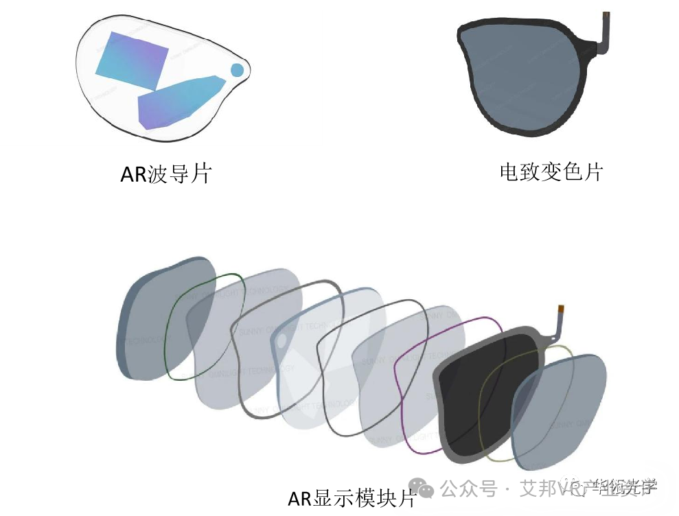

电致变色器件的典型结构
电致变色器件结构从上到下分别为:玻璃或透明基底材料、透明导电层(如:ITO)、电致变色层、电解质层、离子存储层、透明导电层(如:ITO)、玻璃或透明基底材料。
器件工作时,在两个透明导电层之间加上一定的电压,电致变色层材料在电压作用下发生氧化还原反应,颜色发生变化;而电解质层则由特殊的导电材料组成,如包含有高氯酸锂、高氯酸纳等的溶液或固体电解质材料;离子存储层在电致变色材料发生氧化还原反应时起到储存相应的反离子,保持整个体系电荷平衡的作用,离子存储层也可以为一种与前面一层电致变色材料变色性能相反的电致变色材料,这样可以起到颜色叠加或互补的作用。如:电致变色层材料采用的是阳极氧化变色材料,则离子存储层可采用阴极还原变色材料。

电致变色材料在AR眼镜上的主要应用方式
电致变色镜片能解决AR眼镜虚实融合光照不一致、受强光照射影响的问题,使成像更为清晰更为丰富;可降低显示芯片的亮度规格,降功耗,降成本;可优化波导的光效规格,实现整体方案成本优化。
电致变色材料在AR眼镜上有两种应用方式:
●一种是在玻璃基材镀膜,属于前装,需要在AR眼镜的设计环节就介入,这种方式可以有效地与波导片进行结合,做到不增加重量和厚度地完成变色功能集成;
●另一种是柔性贴膜,可以通过后装的方式外挂在已有的AR眼镜产品上。
两种皆适用于阵列、衍射、全息等波导方案的眼镜产品。
